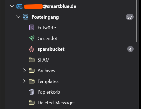

    Hallo Zusammen,
    ich habe das Problem dass ich mehrere Ordner für das selbe habe (z.B. Papierkorb, Vorlagen, usw.)
    Ich weiß dass das Problem ist dass Thunderbird eigene Ordner macht und mein Postfachanbieter auch.
    Ich bekomme es aber nicht gelöst wie die Ordner vom Postfachanbieter als Standard benutzt werden anstatt die von Thunderbird.
    Und was mir auch ganz wichtig ist dass ich die richtigen Symbole auch habe. (siehe Bild)
    Die Ordner mit dem Ordnersymbol sind die vom Postfachanbieter also die tatsächlichen Ordner.
    Wie bekomme ich es nun hin dass Thunderbird diese als Standard nimmt und gleichzeitig die Bilder (Rote Flamme, Mülleimer, usw) übernommen werden?
    Ich habe leider Online nichts dazu gefunden :(

    Einfachste Lösung, Ordner einfach deabonnieren.
    Ich würde kucken welche Ordner auch beim Provider vorhanden sind und sich dort löschen lassen. Dann die entsprechenden anderen Ordner in den Kontoeinstellungen von TB als Standard festlegen.
    Wenn nötig kann mit dem Addon FolderFlags die Ordnerkategorie anders festgelegt werden. Nach meiner Erfahrung macht es Sinn alle Ordner durchzugehen und die Zuordnung zu kontrollieren, ggf. zu ändern. Ich hatte es auch schon, dass unsinnigerweise zwei Ordnerkategorien angegeben waren.
    Ich würde es genau umgekehrt machen. Erst die Ordner des Providers als Standardordner in Thunderbird festlegen (Konten-Einstellungen -> Kopien und Ordner -> Anderer Ordner ...; Papierkorb unter Server-Einstellungen), danach die Zusatzordner beim Provider löschen.
    Die richtigen Symbole ergeben sich eigentlich automatisch. z.B. "Junk" bzw. "Spam" in den Ordner "spambucket" Deines Providers leiten.
    Ansonsten hilft da
    Zitat von HardyH
    Addon FolderFlags
    Reinhard
    Meinte ich ja auch, vielleicht ist es aber günstiger erst beim Provider nachzusehen, welche sich löschen lassen, dann in TB die anderen festlegen und beim Provider dann löschen.
    Alle Ordner sind, abhängig vom Provider, nicht immer zu löschen.
    Du solltest dich einfach mit dieser Situation abfinden, denn schon ein Zugriff mit einer zweiten Installation auf einem anderen PC oder ein Zugriff mit einem mobilen Gerät könnte dazu führen, dass du Mails übersiehst, die sich dann doch wieder in den Standardordnern deines Anbieters "verstecken".
    Gruß ThoBa
    Das habe ich mir alles vorgenommen und gleich angepasst. Ist aber ein schöner Haufen mit Arbeit und den Überblick sollte man auch nicht verlieren.
