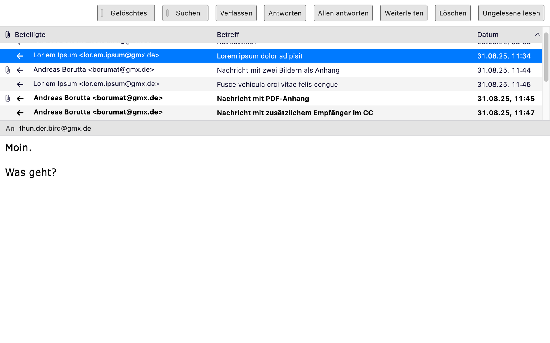

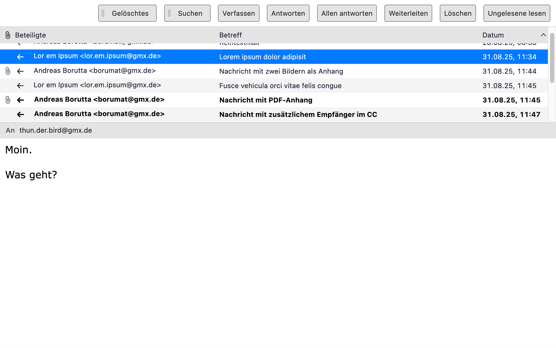

  • thun.der.bird
    474
    28. Aug. 2003
    • 2. September 2025 um 22:39
    Wie sollte man dann TB überhaupt noch nutzen können?
    Problemlos : ) Voilá!
    Hatte ich schon gepostet.

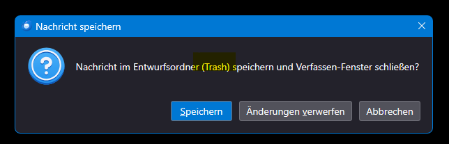

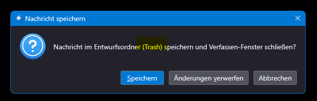

    Ich kenne bisher keinen Weg Folgendes zu realisieren:
    1. "Menü Datei > Speichern als > [x] Entwurf" entfernen
    2. Beim Schließen eines Verfassenfensters erscheint ein Popup mit der Rückfrage ob gespeichert werden soll. Dort muss die Schaltfläche Speichern entfernt werden

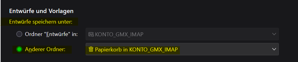

    • 2. September 2025 um 23:16
    Zu 1.
    Einstellungen =>> Konto Einstellungen =>> <Dein Konto> =>> Kopien & Ordner =>> (rechts) Entwürfe und Vorlagen =>> Entwürfe speichern unter =>> Anderer Ordner =>> <Dein Konto> =>> Papierkorb
    Zu 2.
    Gruß ThoBa

    1.132
    12.603
    • 2. September 2025 um 23:48
    ùnd wie wechselt der Benutzer in einen anderen Ordner oder ein anderes Konto? Oder ist deine Vorgabe, dass man als kognitiv behinderter Benutzer nur ein Konto einrichten darf
    Dein Bild hilft mir nicht weiter, wahrscheinlich bin auch ich schon wegen meines Alters kognitiv behindert.

  • thun.der.bird
    474
    28. Aug. 2003
    • 3. September 2025 um 06:37
    Es geht selbstverständlich nicht um "dürfen", sondern um "wasch mich, aber mach mich nicht nass".
    Richtig, bei dem Projekt ist eine von mir gesetzte Randbedingung die Verwendung von nur einem einzigen Konto. Wer mehr Konten möchte, der lässt selbstverständlich die radikale Vereinfachung "Ausblenden des Ordnerbereiches" nicht um.
    Eine weitere Randbedingung ist es, keine Unterordner zu verwenden.
    Ein einziger "Briefkasten".
  • thun.der.bird
    474
    28. Aug. 2003
    • 3. September 2025 um 06:39
    Wenn jemand eine angefangene verfasste Nachricht speichern kann, ist seine berechtigte Erwartung, dass er sie später wieder öffnen kann. In den Papierkorb gehört daher so eine Nachricht nicht.
    Ich möchte ja die gesamte Funktionalität "Entwürfe" deaktivieren. Das ist ein anderer Ansatz.
