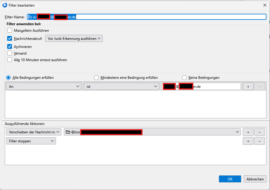

    Hallo!
    Ich habe in meinem E-Mail-Posteingang (IMAP bei gmx) eine Reihe von „Filtern” eingerichtet, die bestimmte Nachrichten in bestimmte (Unter-)Ordner verschieben. Z. B. „An: certain@address.de”, Filter wird beim Abrufen von Nachrichten „vor der Junk-Erkennung” angewendet (Benutzeroberfläche: „Filter anwenden bei: Nachrichtenabruf”).
    Der Filter scheint einfach stillschweigend zu versagen und nichts zu tun, da ich unterwegs auch meine Android K9-Thunderbird-App (IMAP) verwende.
    Wie kann ich meinen Thunderbird-Desktop-Filter wieder zum Laufen bringen, auch wenn ich mit dem Handy neue Nachrichten abrufe/aufrufe?
    Vielen Dank für sachkundige Hinweise

    ist Thunderbird denn durchgehend aktiv, 24/7, damit die Filter auch zu jeder Zeit arbeiten können?
    'Archivieren' ist bei mir bei keinem Filter angehakt.
    Dafür aber 'Manuellem Ausführen'.
    Und wozu ist bei Dir die Aktion 'Filter stoppen' vorgesehen - was soll das verhindern oder bewirken? Im Zweifel verhindert schon das, ein frühes 'Filter stoppen', dass noch weitere Filter überhaupt ausgeführt werden.

    Dann versuche es mal ohne 'Archivieren'.
    Ich kann Dir für meine Nutzung der Filter sagen, dass es über mehrere Thunderbirdinstallationen hinweg mit demselben 1 x per POP3 und sonst mittels IMAP eingerichteten Konto und mehr oder weniger demselben Set an Filtern reibungslos funktioniert. An den leichten Unterschieden kann ich dabei sehen, dass die Filter auch dann greifen, wenn ich das Postfach bereits an einem anderen Thunderbird abgerufen habe, aber dort durch die Filtern noch nicht alles erfasst wurde.
    Allerdings passiert das Verschieben in eine Ablagestruktur final nur in einem Thunderbird und dann auch jeweils immer per manueller Ausführung. In den anderen Installationen findet die Zuweisung von Schlagworten, das 'gelesen' markieren und verschieben von einem Konto in ein anderes Konto statt.
    Zeig doch vielleicht auch noch einen anonymisierten Screenshot Deiner Filterliste. Die Liste, vor dem Screenshot aus Deinem Beitrag #1.
    Du bist auf den Punkt, wozu Du die Aktion 'Filter stoppen' brauchst, nicht eingegangen. Nimm mal an, einer Deiner Filter funktioniert doch. Und zwar schon gleich am Anfang. Dann kommt die Anweisung 'Filter stoppen'. Ende. Keine weiteren Filter. Das sieht dann so aus, als ob die Filter nicht funktionieren. Normalerweise ist doch das Kriterium für einen Filter genau genug definiert, dass der Filter nur die Mails erwischt, die er erwischen soll. Alle weiteren Filter können nicht greifen, weil deren Kriterien für andere Mails spezifiziert sind. Wozu also 'Filter stoppen'?
    Aktiviere doch mal die Protokollierung der Filter. Vielleicht erkennst Du dann, was vor sich geht.

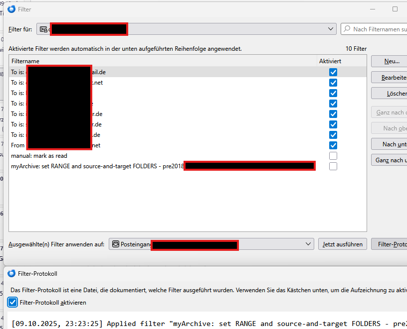

    Screenshot anbei. "Filter stoppen" halte ich bei meinen Filtern für eher unkritisch - wenn einmal verschoben (d.h. gefiltert) und danach gestoppt wird, ist zumindest die mail nicht mehr in der inbox - und darum geht es ja.
    Ich denke ich muss mal das Filter-Protokoll genauer beobachten. Danach hoffentlich neue Erkenntnisse.
    Gute Nacht bis dahin!

    Der Screenshot zeigt, dass einige Filter 'aktiviert' sind, andere nicht. Darum ging es mir. Die Filter, die automatisch ausgeführt werden sollen, müssen den Haken bei 'aktiviert' haben.
    Du wirst selten, wenn überhaupt, einen sinnvollen Einsatz für die Aktion 'Filter stoppen' finden. Daher auch kaum Quellen, die etwas dazu schreiben. Bedenke, da steht 'Filter stoppen', nicht 'Aktion stoppen'. Ich schreibe schon die ganze Zeit, dass diese Aktion jegliche weitere Ausführung von Filtern stoppt. Ich gehe jedoch stark davon aus, dass Du eigentlich willst, dass alle Filter angewendet werden und nicht nur bis einer der Filter matcht und dann die weitere Abarbeitung eingestellt wird. Lies auch noch mal den Beitrag von dErzOnk #6, das ist auch eine plausible Interpretation. Angenommen, der Posteingang enthält mehrere Mails (die Du noch nicht siehst, weil sie ja gerade erst abgerufen werden), auf die der Filter matcht. Dann wird aber nur die erste Mail mit dem Filter verarbeitet und danach ist Schicht. Alle anderen Mails, auf die der Filter matcht, bleiben unverarbeitet, weil der Filter gestoppt ist. Beharre gerne darauf, dass 'Filter stoppen' unkritisch sei. Oder teste, ob es ohne die Aktion vielleicht läuft. Ich schätze nach wie vor, da liegt eines Deiner Probleme mit dem Filterverständnis. Leider gründet meine Auffassung im Wesentlichen auch nur auf Anschauung und Erfahrung. Die magere Informationslage zu solchen Details kann ich also auch nur damit beantworten.

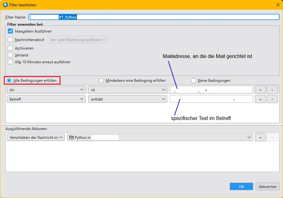

    Kannst Du die Filter-Bedingungen und Teile von der Mail, auf die das matchen soll, mal anonymisiert zeigen?
    Es liest sich so, als wenn die gleiche Mail mal durch den Filter erfasst wird und mal nicht. Schwer vorstellbar. Wahrscheinlicher wäre, dass das Filter-Kriterium anders wirkt, als vermutet.

    Was ist mit der Option 'Archivieren'? Ist das bei Dir weiterhin aktiviert? Das besagt an der Stelle nur, dass die Filter ähnlich wie beim Abruf, auch beim Archivieren automatisch ausgeführt werden. Ist also nur sinnvoll, wenn die in Thunderbird eingebaute Archivierungsfunktion überhaupt genutzt wird.
    Für dieses Beispiel no-reply@telco.de bräuchte es das Gesamtbild. D.h., die konkrete Mail gestern, die konrekte Mail heute und die Details zum Filter sowie die Position in der Reihenfolge der Filter und was davor passiert. U. a. also z. B.:
    Plus zumindest die Mailheader, um gestern und heute vergleichen zu können. Ob 'An' oder 'Von' oder kombiniert mit z. B. 'Betreff' usw. hängt ziemlich von der Mail ab, die es zu erkennen gilt. Manchmal ist für 'An' oder 'Von' statt 'ist' besser 'enthält' zu wählen. Text-Match im Betreff funktioniert gut, Text-Match auf den Inhalt ist oft ein Problem.
    Es ist halt schlicht nicht schlüssig, dass eine Filter-Regel mal greift und mal nicht. Dafür liegt ziemlich sicher weiterhin ein Grund in den Einstellungen vor.
