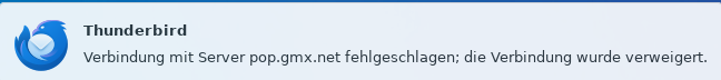

Ich kann plötzlich keine E-Mails von GMX abrufen
    • Betterbird
    • Release Channel
  • Papa Echo
  • 25. März 2026 um 02:01
  • Papa Echo
    46
    10. Apr. 2010
    Thunderbird-Produkt
    Thunderbird für Linux
    Thunderbird-Version
    148.0.1
    Betriebssystem
    Arch Linux
    Seit mindestens 25 Jahren habe ich eine E-Mail Adresse bei GMX, die ich als POP Konto nutze.
    Am 23.3. habe ich morgens noch E-Mails abgerufen. Dann war der PC aus. Am Nachmittag konnte ich plötzlich keine E-Mails mehr abrufen. Ich habe also in der Zwischenzeit nichts verändert. Auf meinem iPad und meinem iPhone kann ich mit der GMX App nach wie vor auf meine neuen E-Mails zugreifen. Ich bekomme die angehängte Meldung von Thunderbird.
    Allerdings kann ich am PC nach wie vor E-Mails mit GMX versenden.
    Was ist das los?

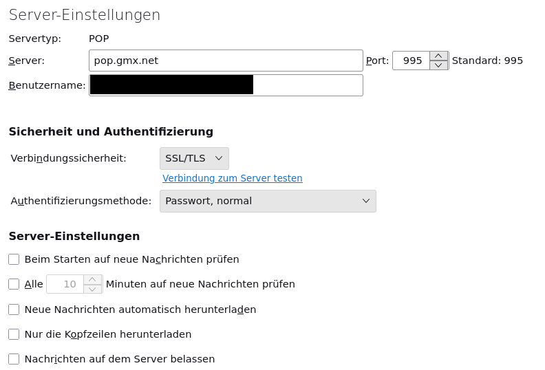

    Der Port ist 995. Mit Kennwortübertragung meinst du wahrscheinlich die Verbindungssicherheit? Die steht auf SSL/TLS. Ich habe auch StartTLS versucht.
    Oder die Authentifizierungsmethode? Passwort, normal.

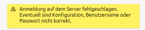

    Man kann ja die Verbindung prüfen und dann bekomme ich diese Meldung: Verbindung zu Server pop.gmx.net:995 fehlgeschlagen.
    Noch mal: Es hat jahrelang funktioniert und ich hatte nichts geändert. Plötzlich kann ich keine E-Mails mehr abrufen. Und das ist ist sehr lästig, da ich viele E-Mails bekomme und teilweise beantworten muss.

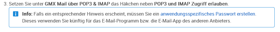

    Bitte melde Dich im Webmailer (also im Browser Deines Vertrauens) bei http://www.gmx.net mit Deiner E-Mail-Adresse und Deinem Passwort an.
    Prüfe, ob Dein Postfach (noch) für die Abholung der E-Mails per POP3/IMAP freigeschaltet ist.
    POP3/IMAP einschalten
    Bitte lies den Text dazu genau. Wenn da steht "... müssen Sie ein anwendungsspezifisches Passwort erstellen", dann musst Du ein anwendungsspezifisches Passwort erstellen.
    Wie richte ich ein anwendungsspezifisches Passwort ein?
    In Thunderbird verwendest Du dann dieses anwendungsspezifische Passwort, nicht mehr das Passwort für den Webmailer.

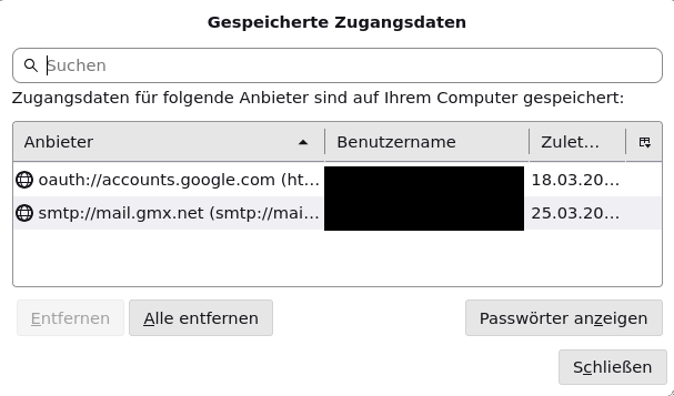

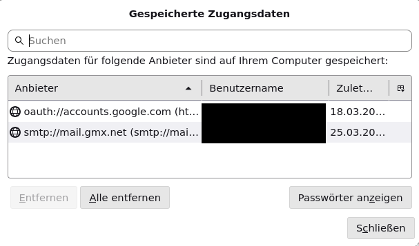

    Jetzt habe ich die zwei Einträge für GMX in den gespeicherten Passwörtern gelöscht, dann TB beendet und nach einer Weile neu gestartet. In der Zwischenzeit bin ich über den Browser zu den E-Mail Einstellungen. Der Haken bei "POP3 und IMAP Zugriff erlauben" war gesetzt. Ich habe den Haken entfernt, gespeichert, dann wieder neu gesetzt und gespeichert, das Captcha gelöst und erneut mit TB probiert. Es geht immer noch nicht. Ich werde auch nicht nach einem Passwort gefragt.
    Normalerweise, wenn ich F5 drücke, dann sehe ich unten in der Statuszeile etwas, aber da tut sich nichts. Ich bekomme nur nach einigen Sekunden die Fehlermeldung, dass die Verbindung fehlgeschlagen ist.

    Wenn die Kennworte in TB gelöscht und nicht durch das geänderte Passwort manuell überschrieben sind, wird beim nächsten Start von Thunderbird ein Dialog zur Eingabe des Kennwortes aufpoppen. Gleiches noch mal, wenn eine Mail gesendet wird. Bei dem Dialog nicht vergessen, den Haken zum speichern zu setzen.
    Kommt der Dialog nicht, obwohl die Zeilen für gespeicherte Passworte zu diesem Konto gelöscht wurden, stimmt grundsätzlich was nicht.

    Ja, wenn ich in der Ubuntu VM mit dem Assistenten und dem neuen anwendungsspezifischem Kennwort eine Verbindung versuche, dann kommt wieder die Meldung aus Post #7.
    Ich habe eine E_Mail aus meinem TB versandt und wurde nach dem Kennwort gefragt. Das habe ich auch gespeichert. Beim Versuch, meine E-Mails abzurufen, werde ich nicht einmal nach dem Kennwort gefragt, sondern bekomme die Fehlermeldung aus Post #1.
    Mir scheint, dass schon bevor der GMX Server meine Email Adresse und das Passwort prüfen kann, die POP Anfrage blockiert wird.

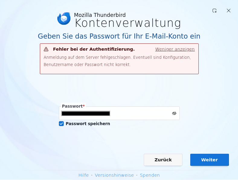

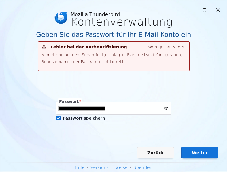

    Es gibt etwas Neues: Vor Jahrzehnten habe ich auch mal ein Konto bei web.de angelegt, es aber nie benutzt.
    Jetzt habe ich mich im Browser mal angemeldet und das Konto existiert noch. GMX und WEB.de gehören ja zusammen und die Webseiten sehen sich sehr ähnlich.
    Dann habe ich im TB ein neues Konto anlegen wollen, und der Assistent kommt mit dieser Fehlermeldung:
    Es ist dort genau dasselbe Problem.

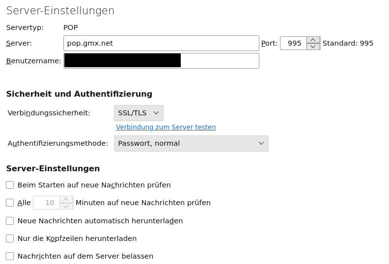

    930
    2.696
    • 25. März 2026 um 23:09
    Es ist ja auch derselbe Anbieter. Die gleichen Faxen.
    Deine Versuche in Ehren, aber nimm bitte mal den Fuß vom Gas beim wild rumprobieren. Es bringt nur lose Enden, denen schwer nachzugehen ist.

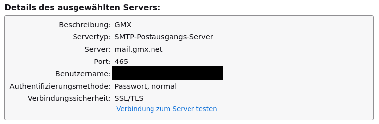

    Auch unter Linux kann man Screenshots erstellen und ggf. Stellen unkenntlich machen. Da laut Beschreibung alles richtig eingetragen sein soll, aber TB sich nicht so verhält, wie es müsste, wenn alles richtig eingestellt ist, sollten wir mal einen systematischen Blick darauf werfen.
    Zeige bitte mal einen Screenshot von den Servereinstellungen (Benutzername, Ports, Verschlüsselung, ..). Für SMTP und für POP3. Dann einen weiteren Screenshot von den gespeicherten Kennworten, aber die nicht sichtbar geschaltet, sondern nur ob und welche Zeilen da noch stehen.
    Gruß,
  • Papa Echo
    46
    10. Apr. 2010

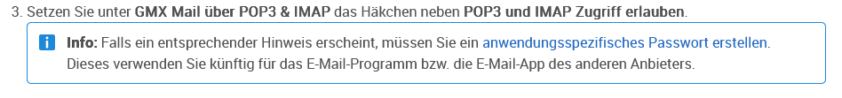

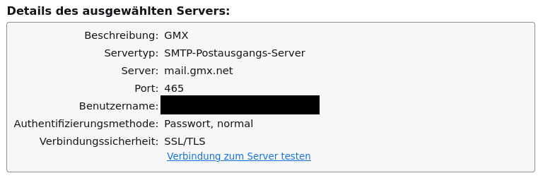

    • 25. März 2026 um 23:28
    Hier sind die 3 Screenshots:

    Wenn Du auch noch mit web.de experimentierst, dann musst Du auch da zuerst die Nutzung von POP3 / IMAP aktivieren und genau lesen, was hinsichtlich eines anwendungsspezifischen Kennwortes mitgeteilt wird, um dann erst ggf. eben dieses anwendungsspezifische Kennwort erstellen zu lassen. Und danach erst kommt die Einrichtung in TB.
