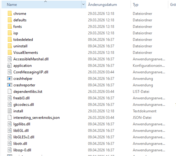

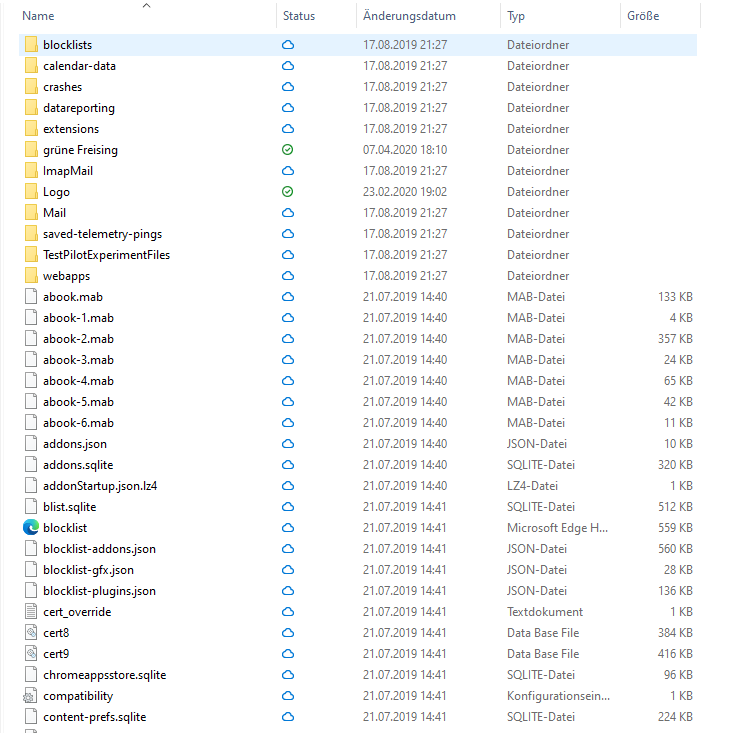

    vielleicht sollte ich noch hinzufügen, falls das wichtig istg
    ich habe einen Ordner unter
    C:\Users\Windows 10\OneDrive\thunder
    und C:\Program Files\Mozilla Thunderbird
    Images
      • 94.67 kB
      • 741 × 733

    OK, also zwei Profile.
    Soweit normal.
    Unklar ist nur,
    a) wie du es geschafft hast, quasi im laufenden Betrieb zum anderen Profil zu wechseln
    b) ob dein Mailkonto in beiden Profilen als POP-Konto eingerichtet ist

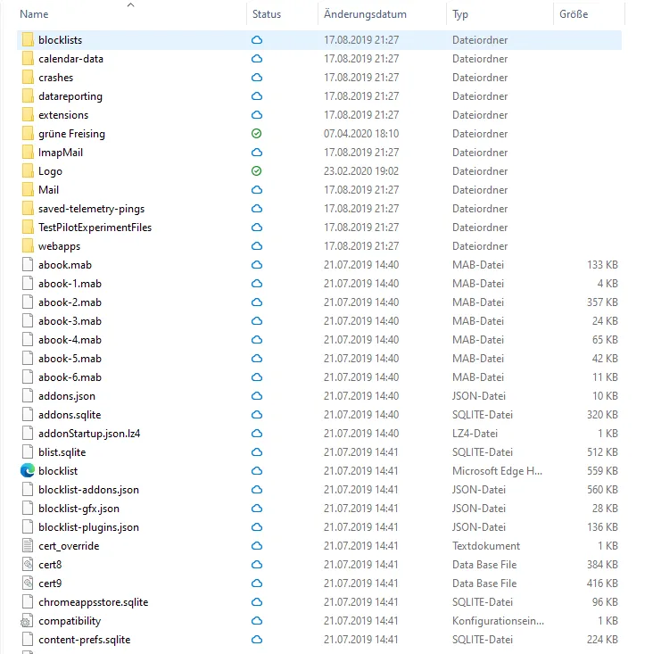

    • April 12, 2026 at 5:28 PM
    Quote from Drachen
    Unklar ist nur,
    Tipp: OneDrive ...

    • April 12, 2026 at 5:52 PM
    Da steht im Screenshot auch was von ImapMail, also mal dringend klären was es nur ist (Eingangsfragen).
    Weil wenn man da schon bei geht dann unbedingt den Profilordner wieder an den richtigen Platz und keine OneDrive-Synchronisierung, das geht schief. Bei Imap wäre das vielleicht nicht so viel Arbeit einfach neu einzurichten.

    • April 12, 2026 at 7:41 PM
    Quote from sabina
    Ganz nebenbei bemerkt:
    der in diesem Screenshot gezeigte Profilordner ist offenbar schon lange nicht mehr in Gebrauch, denn die darin gespeicherten Dateien und Ordner haben alle Änderungsdaten von 2019 , bis auf eine Datei mit einem Datum von 2020. Dieses alte Profil hat offenbar gar nichts mit dem geschilderten Problem zu tun....
    Die Frage ist nun: wo liegt der aktuell benutzte Profilordner und was befindet sich darin?
    Vielleicht kann man dann auch erkennen, warum die Unterordner des Posteingangs fehlen.
    Und außerdem muss die Frage von Drachen - ob POP.oder IMAP Konto - unbedingt beantwortet werden.

    • April 13, 2026 at 8:31 AM
    Quote from Sehvornix
    Tipp: OneDrive ...
    Dank`dir - der Beitrag mit den Screenshots war noch nicht da, als ich meine Antwort schrieb, hatte sich offenkundig überschnitten ;)
    Quote from sabina
    ich habe thunderbird.exe -p und dabei ein Profil thunderbird und ein release default gefunden
    Schon am Datum solltest du erkennen, welcher der beiden Profilordner zuletzt aktiv verwendet wurde ... auch hier könnte ein Screenshot hilfreich sein, um dir weiderzu zielgerichtet zu helfen.
    Quote from sabina
    Hier kann ich Mapenzi nur beipflichten: Der Ordner ist laut Bild uralt, letzte Änderungen vom August 2019 ... Diesen Ordner solltest du wohl besser komplett ignorieren.
