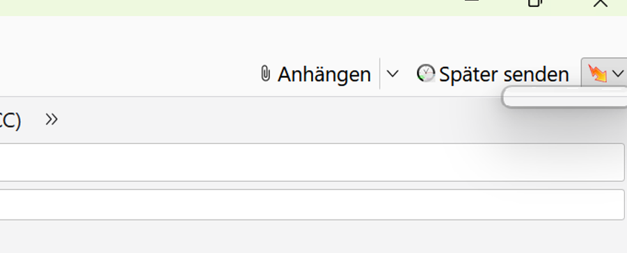

    es gab kürzlich ein Quicktext Update. Ich musste da irgendwas anklicken, übertragen oder so... weiß ich nicht mehr so genau, was schon spät abends. Jedenfalls hab ich es ein paar Tage nicht verwendet. Und jetzt geht es nicht mehr. Entweder es öffnet sich gar nicht mehr, wenn ich es für eine Email nutzen will, nur noch ein 2 mm großes "Fenster". Dann hab ich es deaktiviert, BB geschlossen, wieder geöffnet und wieder aktiviert. Dann hat es sich zwar geöffnet und zeigt die Bausteine noch an, fügt aber nur noch den Betreff ein, nicht mehr den Text. Und wenn es keine Lust mehr hat, kommt statt dessen wieder nur das Micro-Fenster.
    Die Vorlagen sind alle noch da, wenn ich das Add-on über Extras aufrufe.
    Ich wäre SEHR dankbar, wenn ich es wieder benutzen könnte. Weiß jemand Rat?
    (Im Debugging steht unter Konsole in rot: DOMException: Entry not found. Hilft das weiter?
    Ich hab keine Ahnung, was ich da tue, fand nur, Debugging klingt gut ;-))

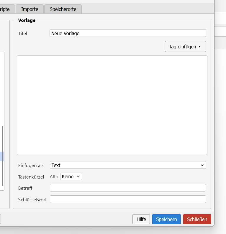

    Früher gab es unten die Möglichkeit, einen Anhang anzufügen. Ich habe mal einen Screenshot gemacht, wie es jetzt aussieht. Da gibt es nur noch oben "Tag einfügen". Allerdings weiß ich damit nicht umzugehen.

    Also das geht schon! Was für ein Anhang soll es denn sein bzw. wie soll die Vorlage überhaupt aussehen?
    Beispiel:
    Um Anhänge in einer Vorlage aufzunehmen, bedient man sich dem "Tag einfügen". Also so:
    "Tag einfügen => Variablen => Anhang hinzufügen => aus Speicher lesen => (oben) '+ Ordner' und/oder '+ Dateien' hinzufügen"
    Diesen Ordner bzw. diese Datei dann mit "Datei auswählen" in die Vorlage übernehmen!
    Das Ergebnis könnte dann bspw. so aussehen:
    Bei Aufruf der Vorlage "Vorlage mit Anhang" werden die Variablen gefüllt und die Datei "tb_vorschau.png" wird sofort als Anhang eingefügt.
    tb_vorlage_mit_anhang.mp4
    Gruß ThoBa

    Aaah! Super, vielen Dank! Ich war immer oben an Variable - Anhang - hängen geblieben und kam damit nicht klar... Erst jetzt habe ich gesehen, dass weiter unten noch "Anhang hinzufügen" kommt. Tomaten auf den Augen, echt. Da bin ich froh!
    Nun habe ich nur noch das Problem, dass Quicktext sich manchmal einfach nicht richtig öffnen will. Soll heißen, ich will es nutzen, aber es öffnet nur ein sinnloses Minifenster. Ich schicke einen Screenshot mit. Ich muss dann BB komplett schließen und wieder öffnen, dann geht es meistens. Was könnte das sein?

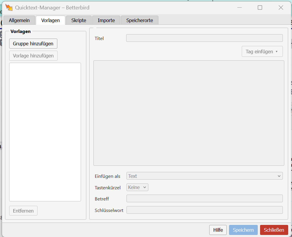

    schon wieder hängt mein Quicktext. Diesmal aber fast komplett.
    Also ich verwende BB, kann es daran liegen? Ich kann noch früher mal angelegte Vorlagen verwenden, aber diese nicht mehr ändern und auch keine neuen mehr erstellen. Konkret: Ich kann den Quicktext Manager aufrufen, gehe auf den Reiter Vorlagen, doch der Button "Vorlage hinzufügen" ist ausgegraut, und die existenten Vorlagen (die ich noch beim Schreiben einer Mail aufrufen kann) werden nicht angezeigt.
    Leider habe ich z.B. eine Vorlage, die einen falschen Anhang enthält, den kann ich jetzt nicht raus machen.
    Als das Addon noch funktionierte, war es schon sehr praktisch, mitsamt den Anhängen und dem Betreff.
    Kann ich es noch retten?
