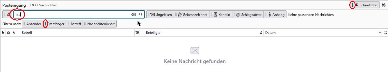

    Hallo zusammen
    ich kann nur noch in abgesicherten Modus (egal mit oder ohne aktiven Add-ons ) E-Mail abrufen, habe auch die Ordner Reparatur mehrmals für die Konten durchgeführt , Thunderbird mehrmals in abgesicherten Modus mit oder ohne Add-ons gestartet.
    Hilft alles nicht.
    das alles passierte meiner meinung nach dem ich in ein öffentlichen netzwerk in einen hotel mich eingelogt habe. Jetzt binn ich wieder in mein heim WLAN aber es es bleibt dabei .
    Danke

    Quote from Corab
    Im "Abgesicherten Modus" von Thunderbird (den meinst Du doch?) sind alle Add-Ons deaktiviert.
    Daher wäre tatsächlich zu prüfen, ob ein Add-On als Ursache in Frage kommt.
    -> Alle Add-Ons deaktivieren oder deinstallieren
    -> im Normalmodus testen
    -> wenn es jetzt funktioniert, Add-ons einzeln aktivieren bzw. neu installieren, jedesmal Thunderbird beenden und starten, testen
    Sieh mal nach, ob Dein Thunderbird im Normalmodus "Offline" gestellt ist.
    -> ggf. Menüleiste mit der Alt-Taste einblenden -> Datei -> Offline -> Offline arbeiten -> darf keinen Haken haben
    Menüleiste dauerhaft einblenden
    Mehr fällt mir im Moment nicht ein.

    Quote from Corab
    fehlen in der Ansicht einige Mails
    Wenn Mails in der Ansicht fehlen, dann ist vielleicht ein Schnellfilter aktiviert.
    Quote from Corab
    werden nicht abgerufen
    Woran erkennst Du das? Wenn Du Thunderbird startest, zeigt er links unten in der Statusleiste Informationen zur Abfrage der Postfächer. -> Ansicht -> Symbolleisten -> Statusleiste (sollte einen Haken haben).
    Schick Dir zum Test selber eine Mail.

    Quote from Corab
    Hilft alles nicht.
    Aus deiner Beschreibung wird mir nicht ganz klar worin dein Problem besteht.
    Geht es um das Abrufen von neuen Nachrichten oder um das Anzeigen von schon vorhandenen Nachrichten?

    Hallo an alle
    Ich konnte nach dem ich eure Anleitungen alle überprüft habe herausfinden das zwei schnellen Filter aktiv waren. Ich weis auch nicht, bei der ersten Überprüfung waren keine Filter eingeschaltet nach dem ich ein paar Mal denn Thunderbird eingeschaltet habe tauchte plötzlich das blaue Symbol vor dem Anhang und vor dem pin Filter auf, als ich diese abgeschaltet habe funktioniert jetzt alles
    Danke euch
