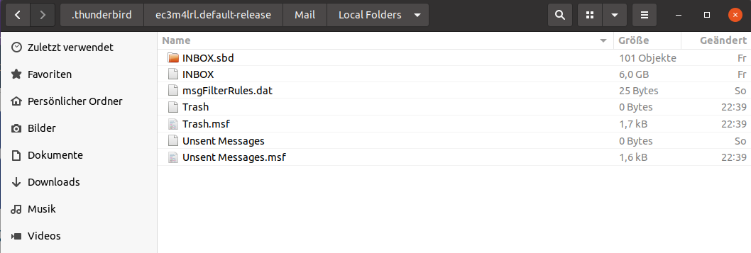

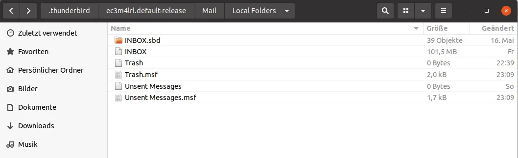

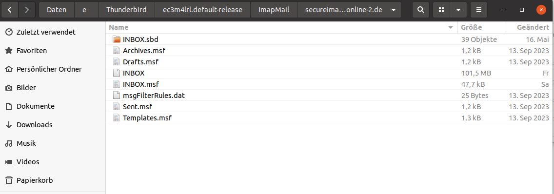

    Hi Reinhard, besten Dank für Deine Tipps. Ich bin eigentlich sicher, dass ich das genauso gemacht habe. Ich habe Thunderbird gestoppt.
    Das ist meine Sicherung und hieraus habe ich INBOX.sbd und INBOX wieder in die korrekte .thunderbird directory kopiert. Das sieht dann so aus:
    Wenn ich dann Thunderbird wieder starte, finde ich diese Files und die Inbox aber nicht und es sieht so aus:
    Unter Lokale Order scheint nichts angekommen zu sein und nichts gelesen zu werden.
    Was habe ich denn bloß falsch gemacht?

    Ich hoffe, die INBOX und die anderen Dateien sind nicht korrupt, aber ich habe sie nur 1 zu 1 kopiert, als ich das Dilemma erkannte. Kann man das prüfen?
