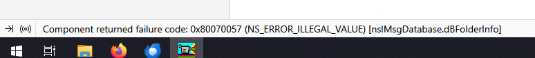

    ich habe seit gestern nach einem "Windows Reset" ( musste den PC leider zwangsweise runterfahren und Thunderbird war noch geöffnet ) ein Problem.
    Der eine Posteingangsordner ( ich habe mehrere Konten ) zeigt zwar an wieviel neue Nachrichten er hat, aber der Inhalt des Ordners wird nicht mehr dargestellt.
    Reparieren Funktion des Ordners hat keine Lösung gebracht, nur folgende Fehlermeldung:
    Component returned failure code: 0x80070057 (NS_ERROR_ILLEGAL_VALUE) [nslMsgDatabase.dBFolderInfo]
    Wie kann ich das lösen, ohne Thunderbird komblett neu zu installieren und alle Profile neu anzulegen? Das ist mit diesen Microsoft365 Konten eh schon schwierig genug.

    Die Fehlermeldung deutet darauf hin, das es diesmal nicht so einfach ist.
    Kannst du bitte einen Screenshot der kompletten Meldung hier einstellen? Wenn vor der Meldung ein '>' ist, darauf klicken um die Meldung auseinanderzufalten.
    Nein, da lässt sich nichts aufklappen.

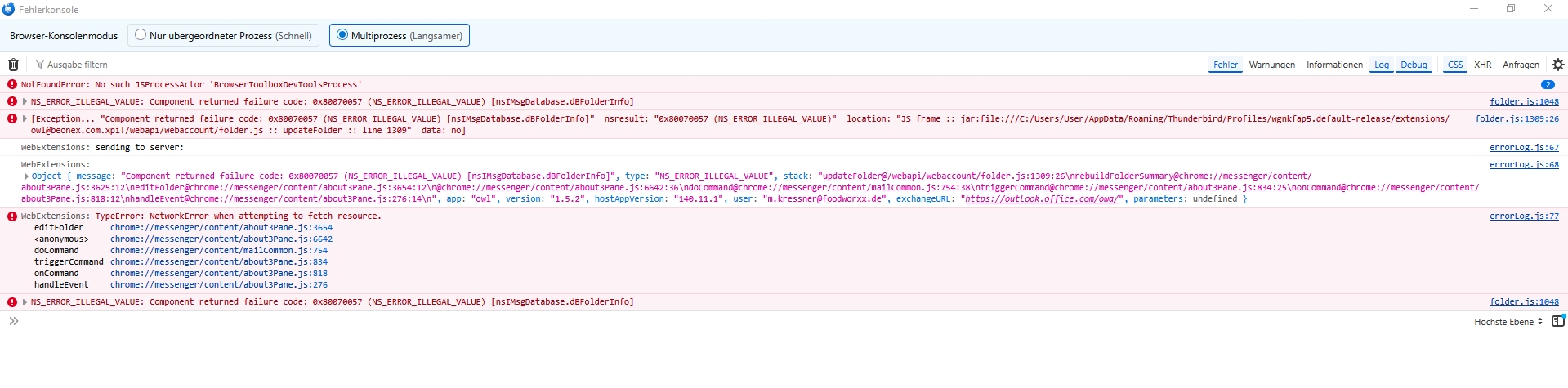

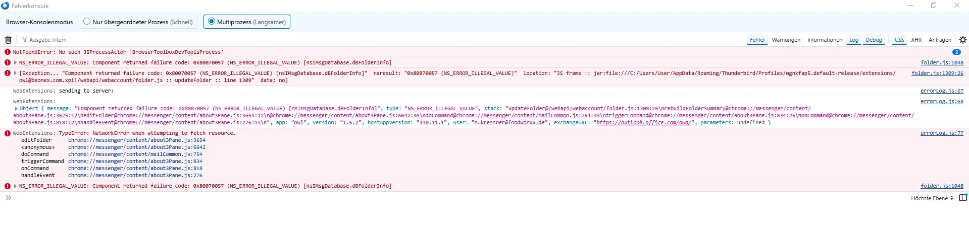

    • 16. Juni 2026 um 18:51
    Interessant, die Meldung ist in der Statusleiste. Die komplette Fehlermeldung findest du in der Fehlerkonsole (Strg/Umschalt/J). Bitte davon ein Screenshot. Aber das Bild bitte nicht als Datei anhängen, sondern per Drag/Drop direkt hier im Forum einfügen.
  • mkberlin68
    15. Jun. 2026
    • 16. Juni 2026 um 19:00
    Entweder bin ich zu dumm, .....aber hier gibt es keine weitere (komplette) Fehlermeldung. Bei Strg/Shift passiert nichts.
  • mkberlin68
    15. Jun. 2026
    • 16. Juni 2026 um 20:19
    Da fehlte das "J"
    855
    3.444
    • 16. Juni 2026 um 20:46
    Die Fehlermeldung kommt von dem Add-on OWL. Da würde ich mich mal an die Entwickler des Add-ons wenden.
