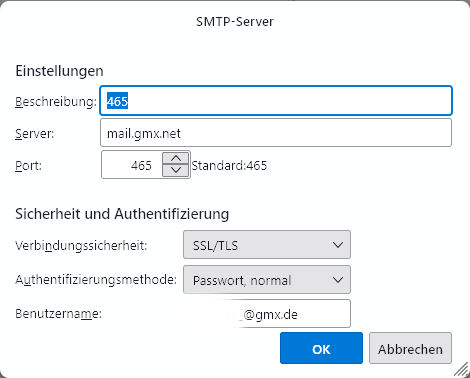

    Wenn ich bei einem der 3 Konten in die Konteneinstellungen gehe, steht beim Postausgangsserver ja unten der Nutzername, siehe Anhang, wenn ich den für eines der Konten anpasse, das heißt, den korrekten Nutzernamen eintrage, dann ändert er den Nutzernamen auch bei den beiden anderen Konten.

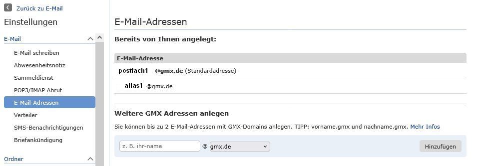

    Wirklich 3 verschiedene Konten oder ein Konto mit Alias-Adressen? Kontrolle im Webmailer (Login im Browser) mit Klick auf Dein Logo (Initialen) und E-Mail Einstellungen.
    3 verschiedene Konten sollten auf jeden Fall auch 3 verschiedene Postausgangsserver (SMTP-Server) haben.
    Bei einem Konto mit Alias-Adressen wird das Konto unter einer der drei Adressen (z.B. Standardadresse) einmal eingerichtet und hat dann auch nur einen Postausgangsserver. Die Alias-Adressen werden in den Konten-Einstellungen als Weitere Identitäten eingerichtet.
    Wenn Du das bisher anders eingerichtet hattest, kann es schon sein, dass das die neue Version 153 nicht mehr akzeptiert.

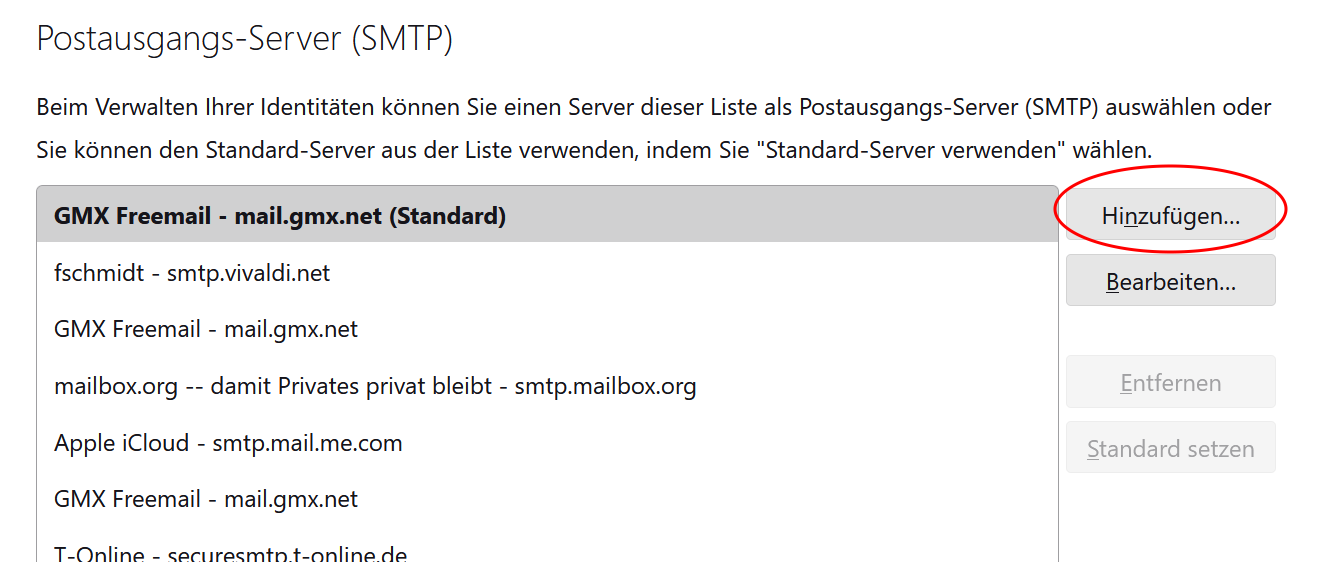

    Bei mir wurden sie jeweils beim Anlegen der verschiedenen GMX-Konten (zufällig ebenfalls drei Stück) auch mit angelegt, so dass ich für jedes meiner GMX-Konten auch einen separaten GMX-Postausgangsserver habe (im folgenden Bild zu sehen).
    Man kann sie aber auch manuell anlegen:
    WIe Thunder schon erwähnte, steht in jedem dieser Postausgangsserver natürlich ein anderer Anmeldename (und anderes Kennwort), da es ja verschiedene Konten mit jeweils unterschiedlichen Zugangsdaten sind.

    2.075
    5.442

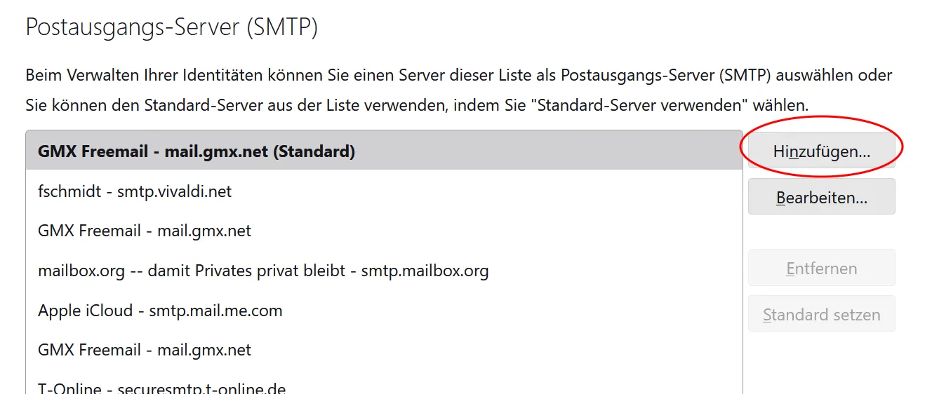

    • 24. Juli 2026 um 20:27
    Wenn das in Version 153 nicht "umsortiert" wurde, dann sollte es noch so wie in meinem Screenshot von Version 140.12.1ESR sein ... Konteneinstellungen, ganz runter scrollen zu den SMTP- bzw. Postausgangsservern und dort ist dann der Button zum Hinzufügen.

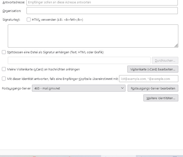

    • 24. Juli 2026 um 20:37
    Darunter ist leider gar nichts, siehe Anhang. Keine Möglichkeit irgendetwas auszuwählen und leider findet man dazu auch in der Hilfe nichts dergleichen.
    Keine Ahnung, wie ich das Problem lösen soll. Wundert mich, dass ansonsten niemand dieses Problem hat.

    • 24. Juli 2026 um 21:20
    Das, was bei Dir in dem Screenshot unten als "465 - mail.gmx.net" ausgewählt ist, ist einer der multiplen in Thunderbird definierten Postausgangs-Server (SMTP). Mit dem Button rechts davon bearbeitet man genau diesen. Wenn dadurch bei den anderen Konten alles identisch mit abgeändert wird, liegt dies daran, dass dort eben nicht (mehr) die "anderen" GMX-SMTP-Definitionen zugeordnet sind.
    Bedeutet dann wohl, dass es auch nicht zu ändern ist, da ich ja keinen anderen definieren kann. Habe es ja für jedes Konto genau so bearbeitet, nur kann ich keine anders numerierten erzeugen. Muss ich mir wohl ein anderes Programm suchen 😭

    • 24. Juli 2026 um 21:33
    Du kannst beliebig viele SMTPs definieren. Dazu gehst Du in den Konten-Einstellungen in der linken Spalte fast ganz unten auf "Postausgang-Server", wo Du alle vorhandenen aufgelistet sehen und bearbeiten sowie umbenennen kannst. Außerdem kann man dort zusätzliche anlegen.
