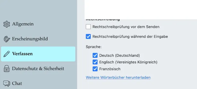

    Einstellungen Verfassen Rechtschreibprüfung während der Eingabe
    Sprache Deutsch

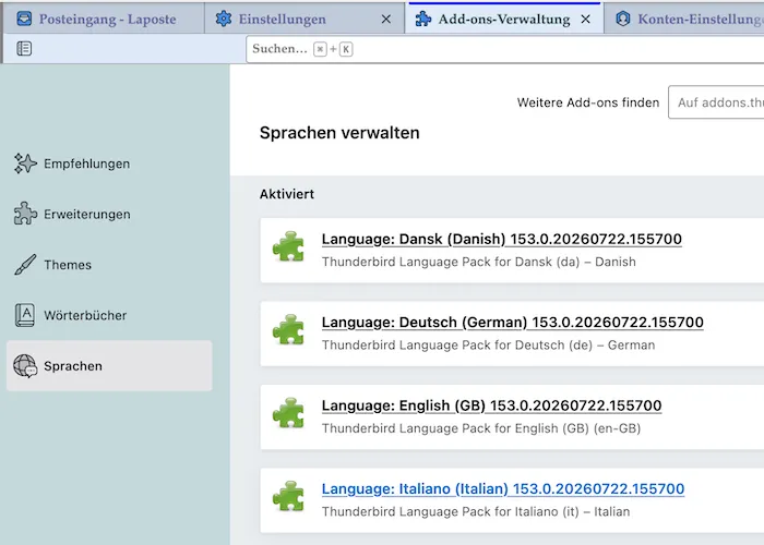

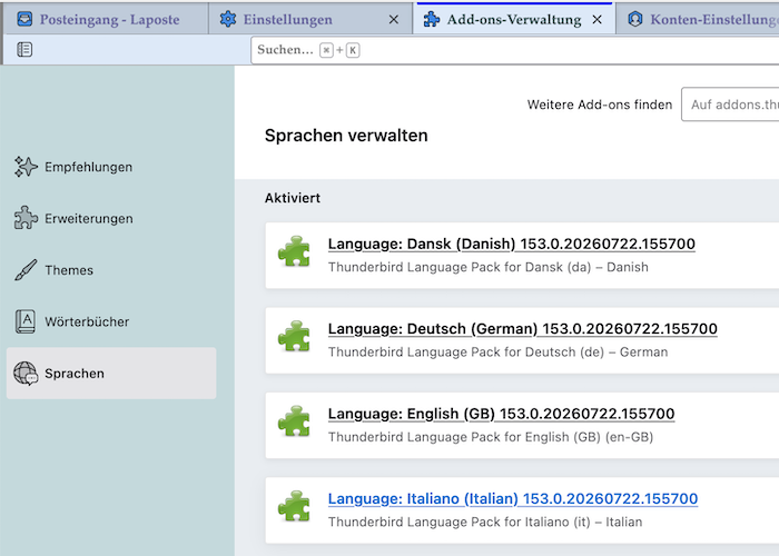

    Erweiterungen Sprachen verwalten Aktiviert Language: Deutsch (German)
    Im Tab Add-ons-Verwaltung > Sprachen werden nicht etwaige installierte Wörterbücher angezeigt, sondern die Sprachen, die man für die Benutzeroberfläche benutzen möchte
    Wörterbücher für die Rechtschreibprüfung werden unter "Wörterbücher" angezeigt.
    Über Einstellungen > Verfassen > Rechtschreibprüfung kannst du auch andere Wörterbücher installieren
