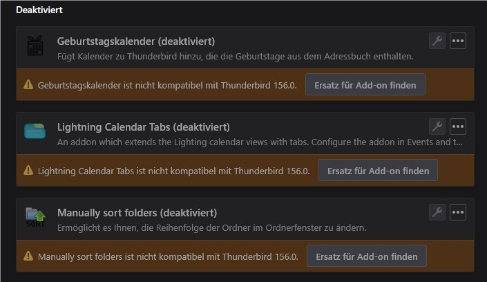

    habe eben auf 156 aktualisiert - und sehe leider folgendes
    Kommen diese Aktualisierungen zeitnah? Ist da was bekannt?
    Oder gibt es Alternativen?
    Danke für einen Tipp

    • 16. September 2026 um 18:36
    Reiseschlau1
    :arrow:
    Ralf
    :) erledigt: "Nach Update auf 156.0 funktionieren diverse Add-onns nicht mehr"
