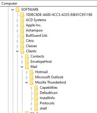

  • CoriThunder
    16
    21. Nov. 2025
    • 22. November 2025 um 21:14

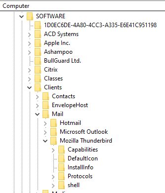

    Okay, danke für die Beruhigung :-) hier das Ergebnis

  • ThoBa
    514
    1.598
    17. Nov. 2019
    • 22. November 2025 um 22:12
    Perfekt! :)
    Gehe jetzt noch einmal den oben beschriebenen Weg und klappe zunächst die Einträge unter Thunderbird wieder ein!
    Danach - keine Angst(!) - löscht du alle Einträge per Rechtsklick unterhalb von "Mail", die nichts mit Thunderbird zu tun haben! Also HotMail und Microsoft Outlook (mehr sehe ich dort momentan nicht).
    Danach Registry schließen => PC neu starten und freuen! :)

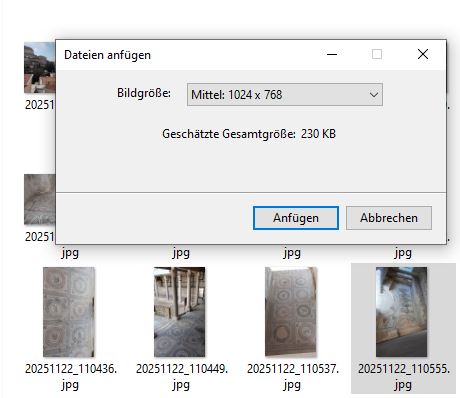

  • CoriThunder
    16
    21. Nov. 2025
    • 23. November 2025 um 08:08
    Hallo ThoBa,

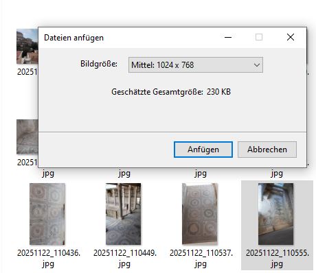

    habe ich alles gemacht - HotMail und Outlook sind gelöscht. Neustart ist gemacht. Aber: Leider klappt das Anhängen von Fotos immer noch nicht :-(
    Ich habe einen Screenshot angehängt. Wenn ich dann auf "anfügen" klicke, passiert nach wie vor leider nichts :-(
    Eigentlich sollte sich jetzt eine leere Mail öffnen - das passiert aber nicht.
    Hast Du noch eine Idee?
    Schönen Sonntag!

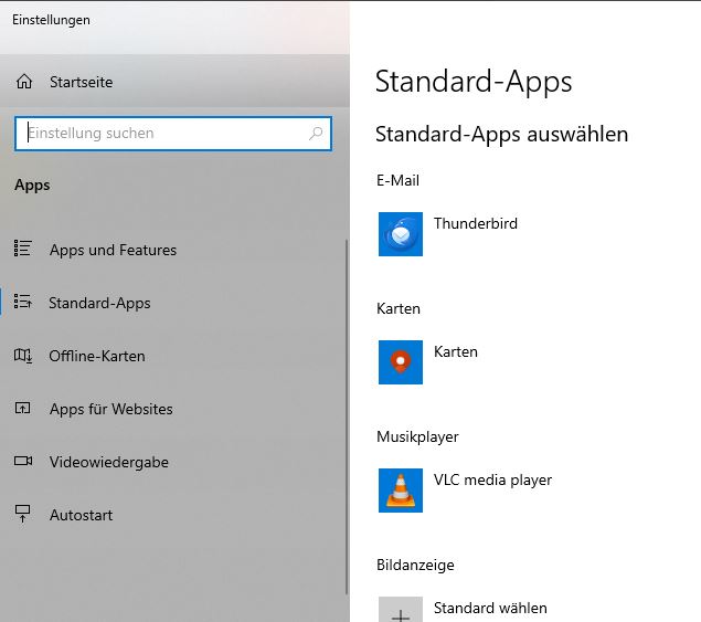

  • CoriThunder
    16
    21. Nov. 2025
    • 23. November 2025 um 16:01
    ich nutze outlook selber gar nicht! Aber vermutlich ist die Anwendung über rechte Maustaste "Senden an" E-Mail automatisch und ausschließlich mit Outlook verknüpft, da die Grundlage Microsoft ist. Ich teste das nachher nochmal und melde mich dann

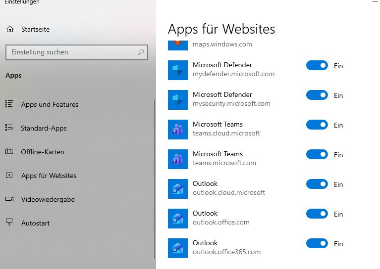

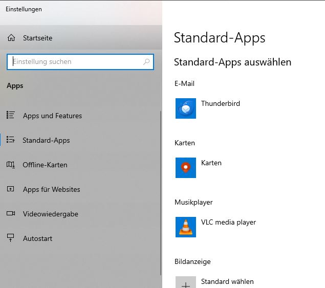

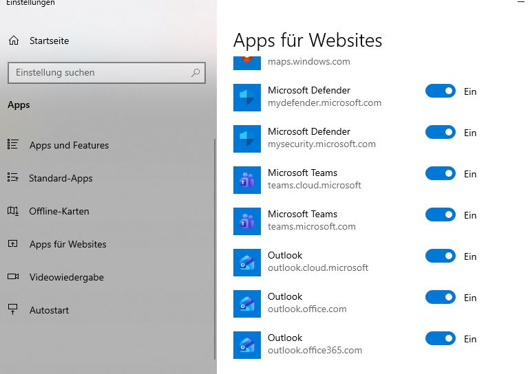

  • CoriThunder
    16
    21. Nov. 2025
    • 23. November 2025 um 18:02
    Bei mir sieht das so aus - und wenn ich auf Thunderbird klicke, kann ich andere Apps auswählen (z. b. Outlook). Rechte Maustaste: keine Reaktion.
    Unter "Apps für Websites" ist aber Outlook ein-geschaltet, sollte ich die aus-schalten?
      • 46,05 kB
      • 767 × 544
      • 32,66 kB
      • 635 × 563

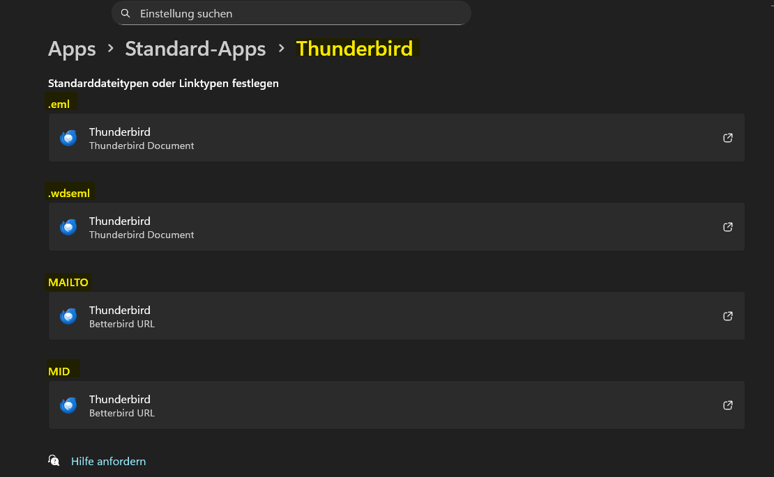

  • ThoBa
    514
    1.598
    17. Nov. 2019
    • 23. November 2025 um 18:42

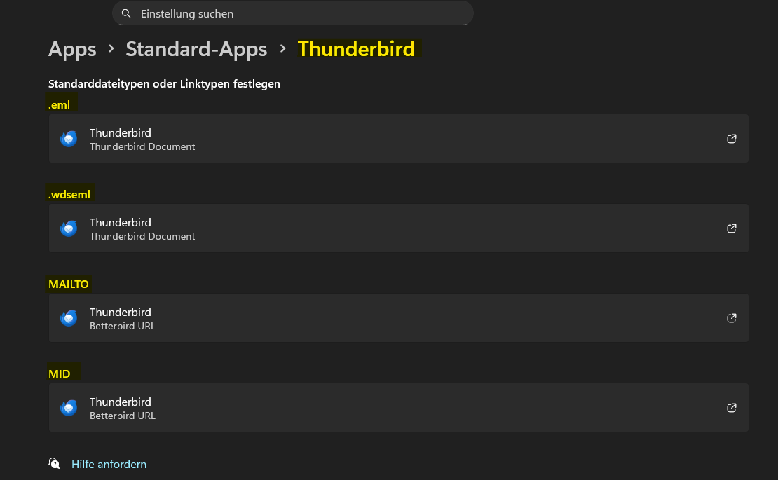

    Ohh - Windows10! ;)
    Im rechten Bild (Thunder Apps.jpg) bist du schon richtig!
    • Scrolle dort ganz nach unten
    • klicke dort auf den Link "Standardeinstellungen nach App festlegen"
    • scrolle dort nach Thunderbird (Klick)
    • Klick auf "Verwalten"

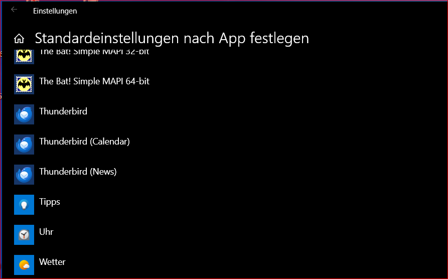

    • lege dort jetzt für ".eml", ".wdseml", "MAILTO" und "MID" jeweils "Thunderbird" fest
    Win10 neu starten => testen => hier wieder melden!;)
    Gruß ThoBa
    Newsgroup (nntps):

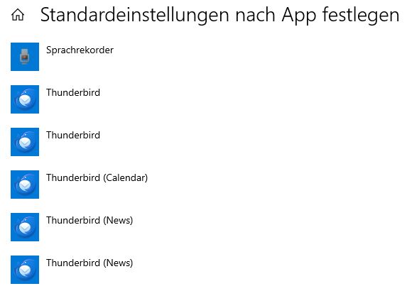

  • CoriThunder
    16
    21. Nov. 2025
    • 23. November 2025 um 23:00
    Das ist offensichtlich eine echt harte Nuss ... geht nämlich immer noch nicht.
    Laut deiner wirklich tollen Beschreibung geändert (du erklärst die einzelnen Schritte wirklich immer super!) siehe Screenshot - nach wie vor nichts.

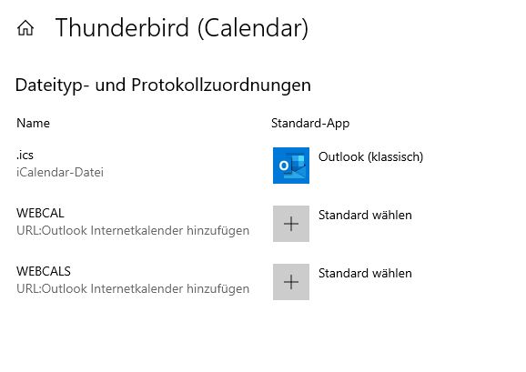

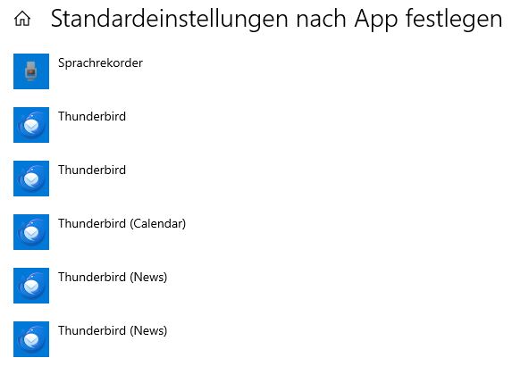

    In der Liste kommt Thunderbird interessanterweise 2 x vor (plus 2x Kalender und 1x News) - bei beiden steht jetzt alles wie auf dem Screenshot zu sehen. Sollte ich das im Kalender auch noch ändern.

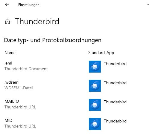

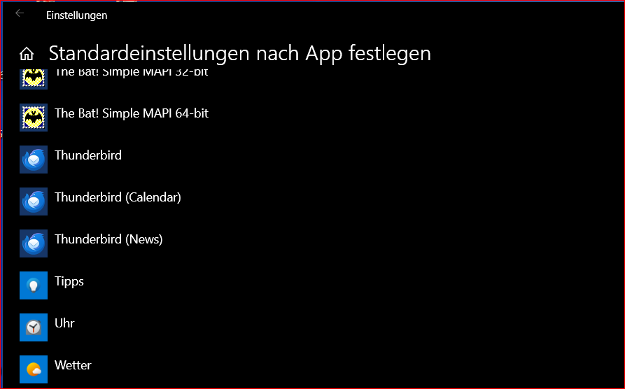

      • 24,24 kB
      • 498 × 452
      • 21,14 kB
      • 573 × 410
      • 24,7 kB
      • 578 × 409
  • ThoBa
    514
    1.598
    17. Nov. 2019
    • 23. November 2025 um 23:44
    Vielen Dank für deine Geduld, wenn du langsam die Nase voll hast, könnte ich das auch verstehen
    Es fängt doch gerade erst an Spaß zu machen! :)
    In deinem Bild "App-mehrere Thunder.jpg" erkennt man schon das Problem! Es existieren mehrere Installationen auf deinem PC, wobei mindestens eine Version nie richtig entfernt wurde.
    Wenn es verschiedene Versionen wären, dann wären diese auch schon in deinem Bild "Thunder Apps.jpg" im Beitrag #16 zu sehen.
    So und nicht anders sollte es unter Win10 aussehen!
    Bevor wir mit der kompletten Deinstallation von Thunderbird beginnen, solltest du dich im Bild "App‑mehrere Thunder.jpg" nur auf die beiden obersten "Thunderbird" konzentrieren und nur dort für beide Einträge das Standardprogramm für ".eml", ".wdseml", "MAILTO" und "MID" auf "Thunderbird" setzen und dann noch einmal testen (siehe Vorgehensweise in meinem letzten Beitrag).
    Mit etwas Glück könnte es Win10 "schlucken!". Versuch macht kluch! ;)

  • CoriThunder
    16
    21. Nov. 2025
    • 24. November 2025 um 13:03
    Beide oberen Thunderbirds sind so eingestellt wie du beschrieben hast.
    Wenn ich jetzt mit der rechten Maustaste auf das Bild klicke und senden an, kommt zumindest mal kurz (1/2 Sekunde) eine Nachricht wie "bild wird bereit gemacht, aber das wars dann auch - nichts weiter :-(((
