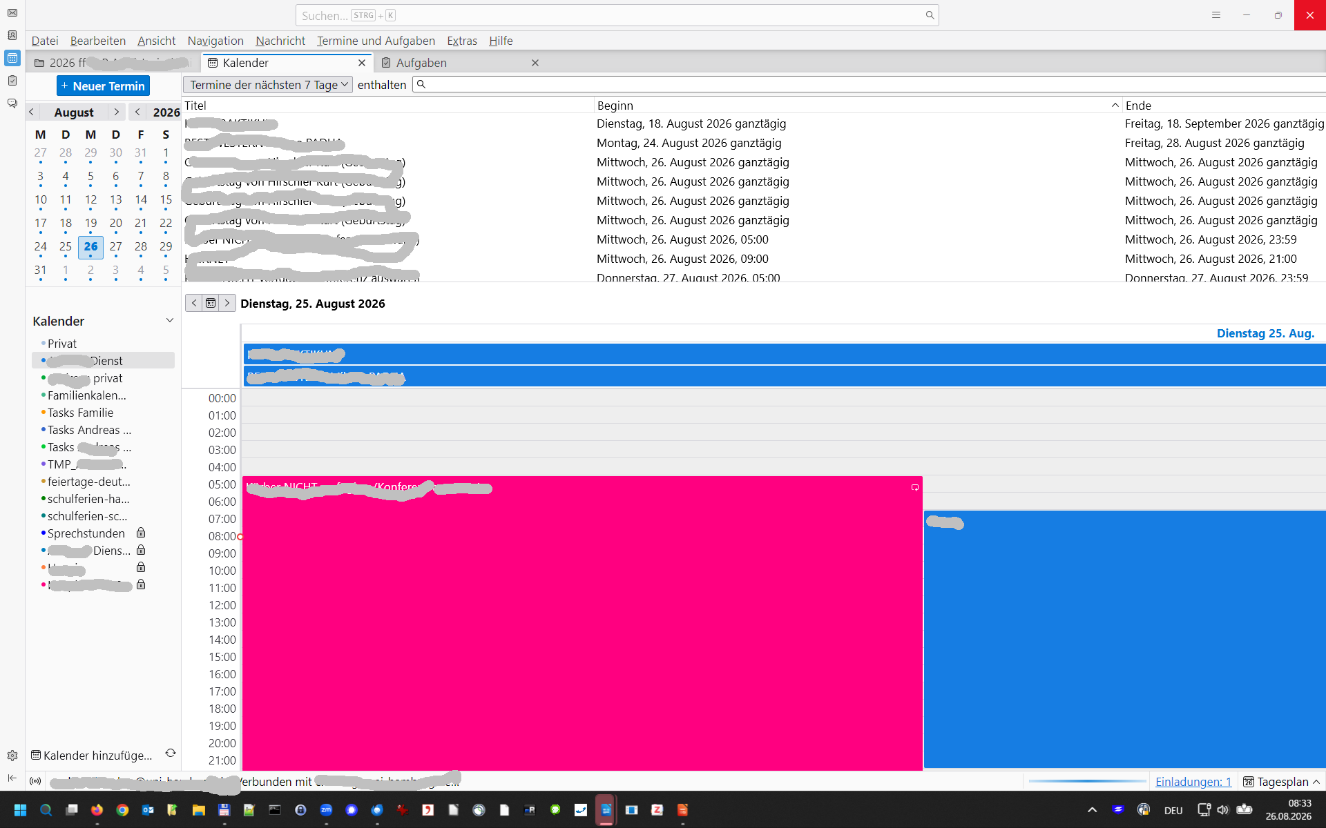

    Hallo, ich habe seit heute das Problem, dass im Kalender in der Wochenansicht nur noch Montag, Dienstag und Mittwoch ganz, Donnerstag nur halb und Freitag etc gar nicht zu sehen sind. Auch bei der Tagesabsicht fehlt die rechte Hälfte. Scrollbalken sind auch nicht zu sehen.
    Woran kann das liegen?
    Ergänzung: Im Bereich Mail gibt es den Fehler nicht. Es ist, als würde TB von einem deutlich breiteren Bildschirm ausgehen, obwohl das Fenster insgesamt stimmt (so ist etwa das "X" oben rechts korrekt platziert)

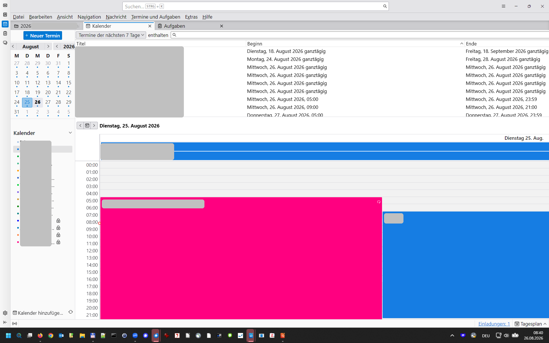

  • akoerber
    231
    5. Dez. 2011
    • 26. August 2026 um 08:42

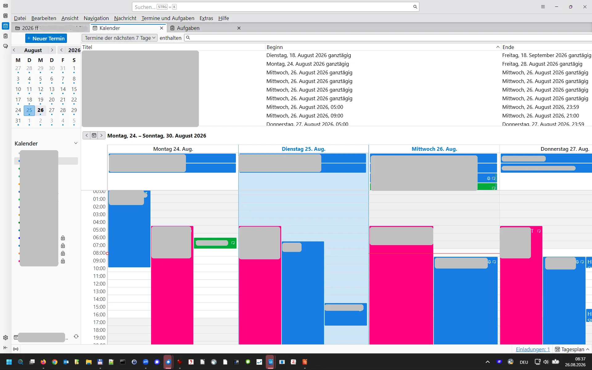

    OK "Hälfte" ist übertrieben. Hier ist der Screenshot. Die Tagesspalte geht über das Fenster rechts hinaus
    Hier die Wochenansicht:
      • 222,05 kB
      • 1.920 × 1.200
