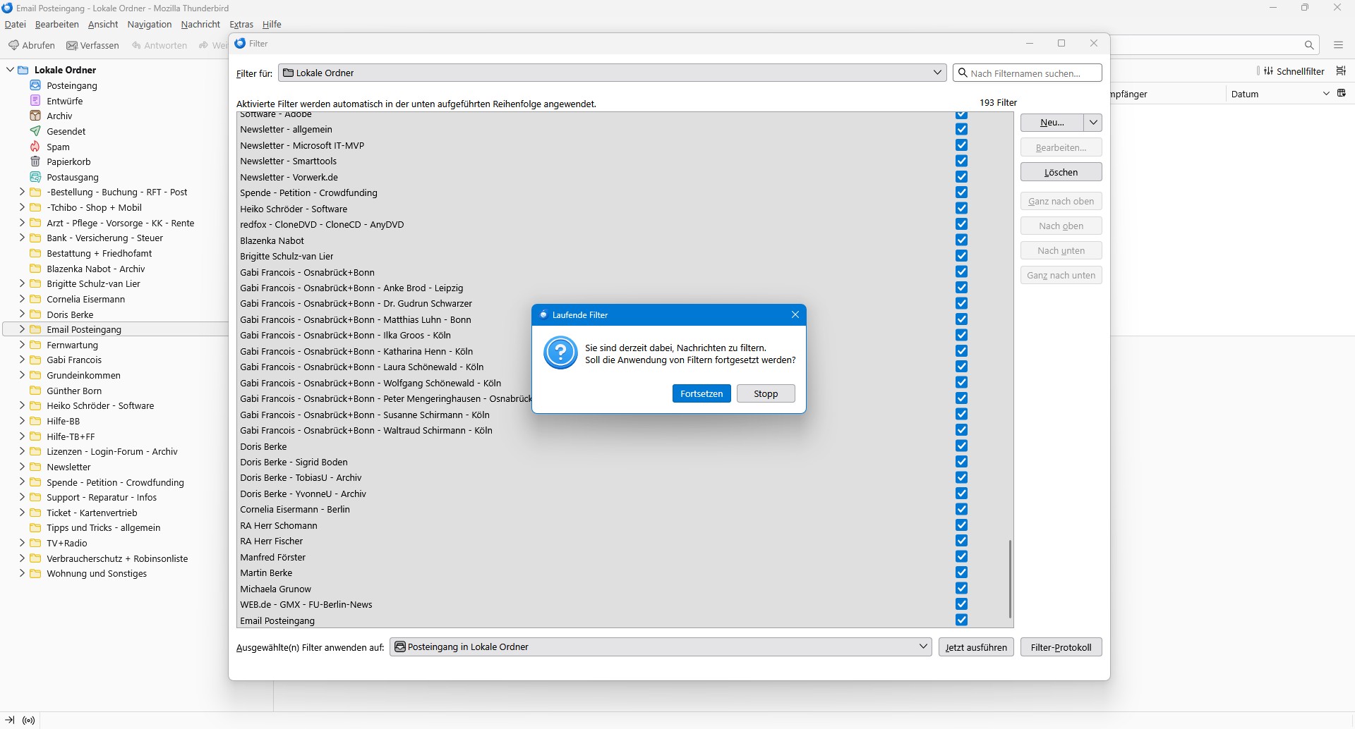

    In Thunderbird - Lokales Konto
    Wenn ich meine Filter in TB ändere/ergänze und danach neu starte auf "Jetzt Ausführen" bleibt Thunderbird hängen und beendet das Filter nicht.
    Ich starte den Filter auf "Jetzt Ausführen" dann graut der Eintrag "Jetzt Ausführen" aus und kommt auch nach Minuten nicht wieder.
    Sieht so aus als ob der Filter nicht fertig/beendet ist.
    Will ich das Fenster schließen kommt die Meldung aus dem Screenshot in Schleife, solange ich auf "Fortsetzen" oder das Kreuz [x] klicke
    Erst klick auf "Stop" beendet die Schleife, wobei man da nicht weiß ob der Filter funktioniert hat
    Kennt jemand das Problem und/oder weiß Abhilfe?

    Da hab ich null Ahnung nach was ich da suchen sollte - da würde ich Wochen benötigen.
    Ich nutze aktuell 193 Filter.
    Aber es gibt das Problem mit dem hängen des Filters auch wenn man nur mit einem Filter arbeitet.
    Könnte es daher ein Bug sein?

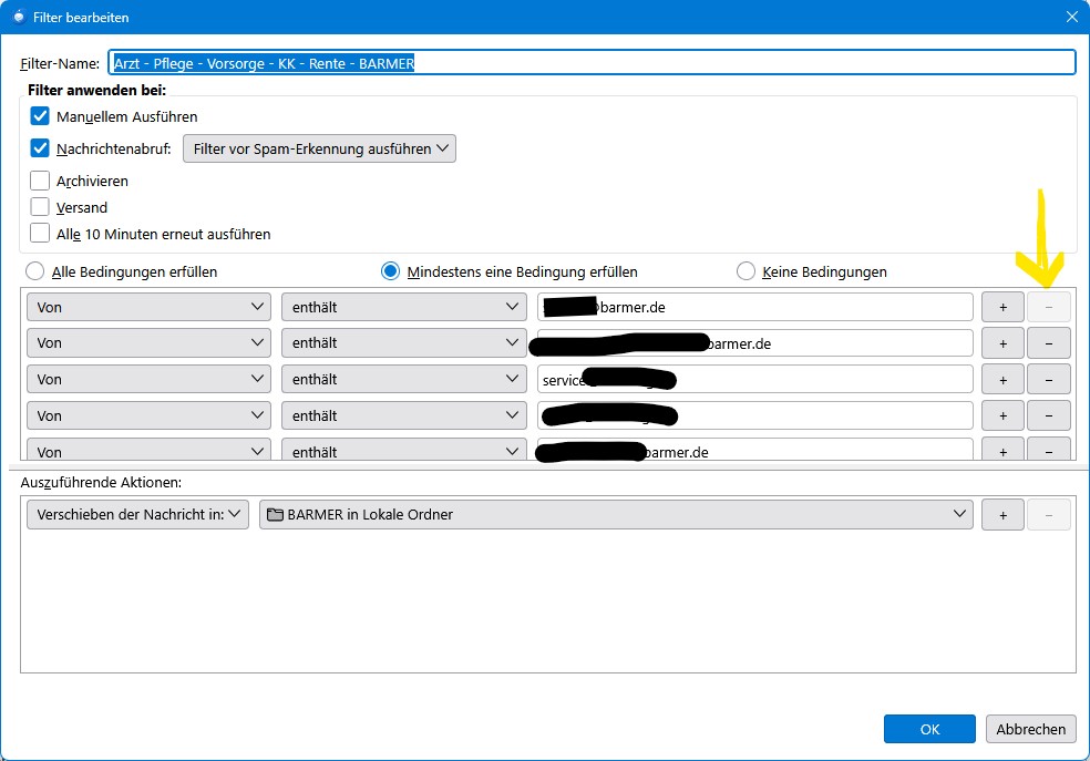

    was mir eben noch auffällt - und das ist kein Eingabefehler bei mir - in den Filtern kann ich bei jedem Filter den ersten Eintrag NICHT mehr löschen - das "-" Zeichen dort ist ausgegraut.
    Ich hänge Screenshot dazu mal an
    Kann den Fehler noch jemand so bestätigen?

    Ich hab es durchgeackert.
    2 Filter mit jeweils einer Zeile mit keinem Eintrag
    2 Filter mit keinem Ziel.
    3 Filter mit Betreff-Eintrag mit Leerzeichen.
    Korrektur blieb ohne Erfolg.
    Beide Fehler in beiden Screenshots bleiben
    Ich hoffe darauf das dieser so offensichtliche Fehler im Thunderbird-Filter Zeitnah von Mozilla gefixt wird.
    Kann eh nicht mehr machen.
    Die vollständige Neuinstallation von Thunderbird bestätigt nämlich den Fiilterfehler.

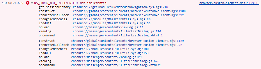

    Wie wäre es dann mit der Fehlerkonsole STRG-SHIFT-J?
    Aktuell mit 140.13.0esr habe ich zwar keine Probleme mit den Filtern, aber wenn ich die 50 Filter, mit denen ich einen Posteingang regelmäßig per 'Jetzt ausführen' bearbeite, gibt es durchaus eine Reaktion in der Fehlerkonsole:
    Wie gesagt, ohne praktische Auswirkung.
    Ich kann das auch kaum weiter interpretieren, aber ggbsde könnte, wenn es zielführende Meldungen in der Fehlerkonsole gibt.
    Da Du ja schon auf 1 Filter runtergegangen bist, mit dem sich das Problem immer noch nachstellen lässt, dürfte der Output in der Fehlerkonsole ab dem Moment des Klickens auf 'Jetzt ausführen' noch überschaubar bleiben.

    Diemals habe ich mal gaaaaaaaanz lange gewartet bis "Jetzt ausführen" um zu schauen ob der ausgegraute Klickbutton wieder anklickbar wird.
    Tatsächlich war er das nach ca. 40 min.
    Die Dauerschleife ist nicht wieder gekommen, denn ich konnte das Filter-Fenster sofort schließen ohne auf "Stopp" klicken zu müssen.
    Aber - ein Protokoll wird noch immer nicht angelegt.
    Bugreport
  • matt59
    Member
    Reactions Received
    22
    231
    30. Aug. 2009
    • September 9, 2026 at 9:58 PM
    Ich kann mich da nicht einloggen und ich kann kein Englisch - habs mir aber übersetzt
    Zur Frage dort ganz unten im Bugreport von Magnus Melin:
    Quote
    Ich denke, Sie meinen die erste Zeile der Filterregeln.
    Ja, das kann nicht entfernt werden, nur in das, was gewünscht wird. Die Idee ist, dass Sie nicht in der Lage sein sollten, alle Kriterien zu entfernen. Ich nehme an, es könnte aktiviert werden, wenn Sie mehr als die eine Zeile haben.
    Abgesehen davon das seine Begründung für diesen Fehler an den Haaren herbeigezogener Unsinn ist:
    Es war bisher immer möglich alle Zeilen/Kriterien innnerhalb eines Filter zu ändern UND zu löschen, völlig egal wieviele Zeilen/Kriterien im Flter vorhanden sind.
    Ansonsten kann man den letzten Teil seiner Frage ab "Ich nehmen an..." ganz klar mit Nein beantworten.
    Das "-" in der 1. Zeile bleibt ausgegraut - völlig egal ob 1 oder mehrere Zeilen im Filter vorhanden sind!

    Momentan ist das anscheinend so. Magnus überlegt, ob man das Löschen der ersten Zeile erlauben sollte, wenn weitere Zeilen existieren.

    Das mit dem ausgegrauten [-] der ersten Bedingungszeile ist schon recht lange so. Testhalber habe ich mit Version 78.9.1 nachgeschaut (2020-2021):
    Auch da war es bereits so, dass die erste (und in dem Moment einzige) Bedingungszeile eines (neuen) Filters sich nicht löschen lässt.
    Allerdings wird das Feld frei, wenn man eine zweite Bedingung hinzufügt. Dann kann man auch die erste Bedingungszeile vor der zweiten Bedingungszeile löschen. Am Ende ist aber die letzte verbliebene Bedingungszeile wiederum nicht löschbar, sondern dann nur der ganze Filter. Ein Filter ohne eine einzige Bedingung macht auch eigentlich keinen Sinn, oder?
    Letzteres ist zumindest in der 140er auch noch so. Da hat es also eine Änderung von der 140er zur 153er Linie gegeben. Hab es jetzt nicht nachgelesen, aber ist das Statement von Magnus Melin nicht vielleicht auch der Gedankengang, die Funktionalität der 140er-Linie wiederherzustellen?
    Jedenfalls ist meine Einschätzung, dass das kein Symptom der Probleme mit dem Filter ist, sondern derzeit Status der Funktionalität von TB 153esr.

    Das löschen der 1. Zeile ist auch bei hinzufügen weiter Zeile/n bzw Bedingung/en generell NICHT möglich - zummindest so bei mir das "-" zum Löschen bleibt ausgegraut und nicht anklickbar egal wieviel Zeilen/bedingungen

    Ja. Ich habe nichts anderes geschrieben. In der 140er geht es nocht, in der 153er nicht mehr.

    Quote from matt59
    Es wurde hier ja schon erwähnt, dass das Löschen der ersten Bedingung schon seit längerer Zeit nicht mehr möglich ist – selbst dann nicht, wenn der Filter noch gar nicht angelegt bzw. leer ist.
    Schlussendlich ist das eine Sache der Logik: Will man keine Bedingungen, so gibt es im Kopf: „Keine Bedingungen“ (müssen erfüllt sein, um den Filter auszuführen) und die Kriterien zur ersten Bedingung werden komplett ausgegraut.
    Ansonsten muss grundsätzlich eine erste Kriterien-Zeile vorhanden sein! Für mich eher ein Feature, als ein Bug.
    Gruß ThoBa
