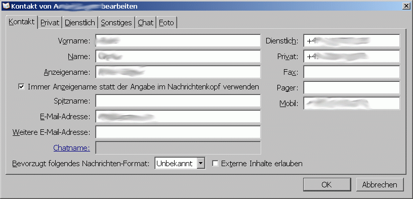

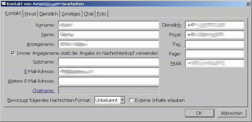

  • Adressbuch-Änderungen gehen verloren [erl.]
    • AndreasR
    • 9. Januar 2013 um 11:22
    Thunderbird-Version: 17.0.2
    Betriebssystem + Version: Windows 7, 64 Bit
    Kontenart (POP / IMAP): IMAP
    wenn ich einen Eintrag im Adressbuch aufrufe, kann ich das Bearbeitungsfenster nicht mit "OK" schließen, sondern nur mit dem "X" rechts oben. Dabei gehen meine Änderungen verloren.
    Ich habe testweise Thunderbird auf einem anderen Computer frisch installiert und dort mein Profilverzeichnis verwendet. Dann funktioniert es einwandfrei. Es scheint also an der Installation zu liegen und nicht am Profilverzeichnis. Also habe ich Thunderbird deinstalliert und neu installiert. Leider hat das nicht geholfen. Die Frage wäre, wie bekomme ich Thunderbird restlos deinstalliert, damit ich es wirklich frisch installieren kann.
    Grüße
    Andreas
