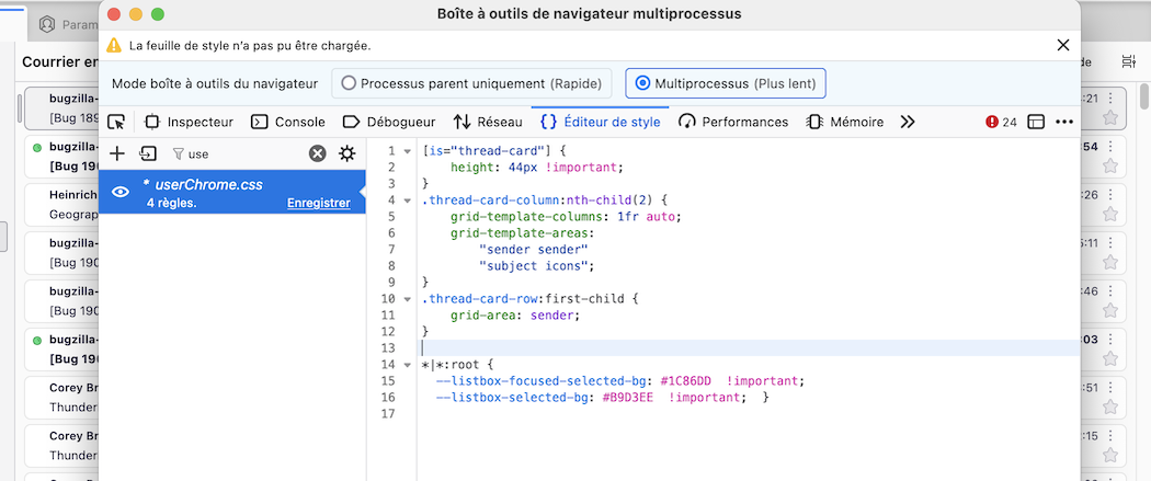

    man kann die Größe des Dialogfensters mit folgendem CSS Code in einer userChrome.css Datei ändern
    #calendar-event-window {
    min-with: 60em; !important;
    min-height: 85em !important;
    Die Default-Werte sind 41em und 53em.
    Weitere Informationen zur userChrome.css Datei Benutzeroberfläche per userChrome.css anpassen
