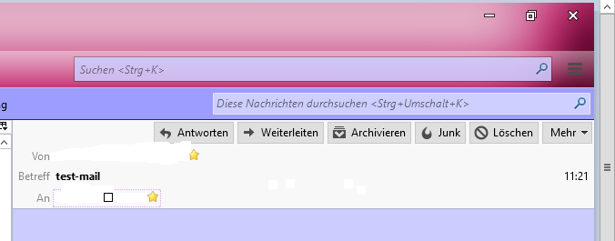

    welchen Code benötige ich, um in Thunderbird die weisse Hintergrund-Farbe in der Kopfzeile des Nachrichten-bereiches mit einem Farbverlauf zu versehen. (s. Bild-Anhang).
    Für den E-Mail-Kontenbereich linksseitig hatte ich es mit der Nr. (#CC6699, #666699) über Styles bearbeiten--- Neuen Style erstellen--- nachdem ich für TB ein neues Profil erstellte, doch noch geschafft.
    Gibt es evt. eine komplette Code-Liste, wo man mit genauer Bildbeschreibung der einzelnen Bereiche es sich selber aufrufen kann, oder würde es nicht funktionieren? Danke
    Probiere es mit diesem Code:
    #msgHeaderView {
    background: linear-gradient(#EAF7FC, #E3F5FB) !important;
    Die Farbcodes sind für eine bläuliche Farbabstufung, ersetze sie durch eigene Farbcodes.
    Ich verstehe ich nicht ganz, was du damit meinst.
    Wenn du die ID (identity) von Elementen der graphischen Benutzeroberfläche von Thunderbird selber suchen willst, kannst du das Add-on DOM Inspector https://addons.mozilla.org/de/thunderbird…inspector-6622/ und zusätzlich noch das Add-on InspectorWidget https://addons.mozilla.org/en-US/thunderb…nspectorwidget/ installieren.
    Das Arbeiten mit den Add-ons kann zu Beginn schwierig und verwirrend sein. Selbst wenn du es schließlich schaffst, die ID eines Elements wie z. B. #msgHeaderView für das Feld mit den Nachrichten-Headern zu bestimmen, musst du noch den entsprechenden Code schreiben für das, was du verändern willst. Das kann die Hintergrundfarbe sein, eine Schriftfarbe oder - Größe, usw.
    Um sich vertraut zu machen mit Cascading Style Sheets (CSS), empfehle ich diese Anleitung https://developer.mozilla.org/de/docs/Web/Gu…Getting_started
    Viele "fertige" css-Codes oder ganze Kollektionen von Codes (Beispiel http://www.linnhe2.free-online.co.uk/thunderbird/chrome.html) kann man auch durch eine entsprechende Suche im Internet finden.

    #msgHeaderView {
    vielen Dank. Dieser Code hat auf Anhieb funktioniert.
