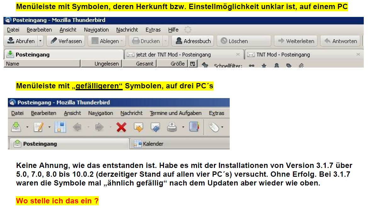

    Das Problem, was ich eigentlich hoffte beseitigen zu können, besteht leider immer noch. In meinem Umfeld gibt es bei drei von vier PC´s in der Hauptsymbolleiste "schöne" Symbole. Auf dem vierten PC sind diese ganz anders und recht unansehnlich. Das wollte ich eigentlich ändern. Siehe angehängte Datei.
    Wenn ich mich bei Extras ==> Add-ons ==> Erscheinungsbild befinde, erscheint unter Standard 10.0.2 klein geschrieben: "Das Standard-Theme Mehr" Klicke ich auf Mehr, dann öffnet sich ein neues Fenster und zeigt mir die Symbole, wie ich sie eigentlich gerne hätte. Es gibt aber keine Hinweise, wie ich diese Symbole in die Hauptsymbolleiste bringe. Außerdem ist das komplette Design vom Thunderbird abweichend zwischen den PC´s, mit den "schönen" Symbolen und dem einen PC, bei dem ich die Symbole ändern möchte. Das hängt scheinbar zusammen.

    Schau mal unter > Ansicht > Symbolleisten > Anpassen ...ganz unten Anzeigen und dort "Symbole" wählen.

    ab TB 5 wurde uns u.a. auch ein neues Button-Design spendiert. Der noch aktuelle parallele TB 3.x-Zweig blieb bei den alten (bunten).
    http://kb.mozillazine.org/Thunderbird_5.…_Changes/Themes
    Wenn du die alten Buttons in deinem TB 10 haben möchtest, dann schau dir mal das Theme Ignore Areo an. Das wäre die schnellste Lösung - sie beißt sich aber wahrscheinlich mit deinem "Personas". Ich weiß nicht, ob beides parallel zu Nutzen ist. Die aufwendige Variante wäre, sie mit div. Einträgen in der userChrome.css und mit den entsprechenden Bilddateien in TB 10 zu integrieren.

    das war es gewesen! Habe "Ignore Aero" installiert und schon habe ich meine "schönen" bunten Symbole wieder. :zustimm:
