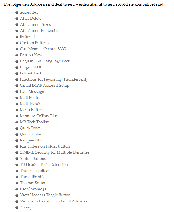

    Leider kann ich die aktuelle Release-Version weiterhin nicht benutzen, da massenhaft Add-ons zwangsdeaktiviert werden, offenbar ohne Möglichkeit, diese zumindest probehalber zu aktivieren (vgl. Screenshot).

    Zufällig schaue ich gerade wieder in den Add-on-Manager, und sehe folgendes:
    Externer Inhalt 666kb.com
    Sprich, Dutzende von Add-Ons werden nach dem nächsten Neustart deaktiviert :flop:
