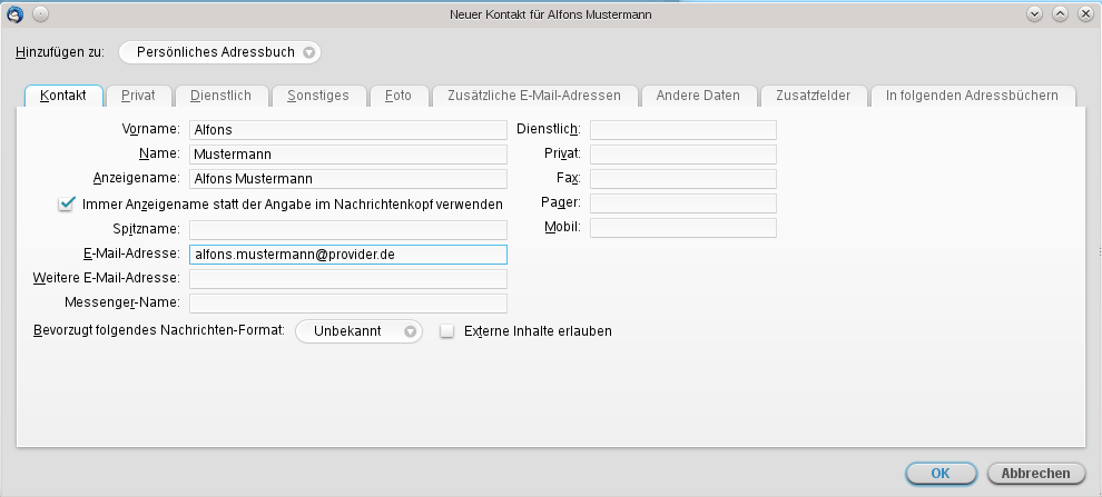

    Lässt sich die Reihenfolge bestimmen (möglichst alphabetisch), in der die Namen aus dem Adressbuch in der Kontakt-Side-Bar beim Verfassen von Nachrichten erscheinen?
    Ich hätte das gern anders geordnet, als es das Prograsmm automatisch macht.

    Hallo Lupus,
    es freut mich zunächst einmal, dass Du mit der 10er-ESR-Version des Donnervogels nunmehr Deinem kranken Enkel mit Deinen E-Mails wieder eine Freude machen kannst.
    Auch von mir ganz herzliche Grüße und die besten Genesungswünsche an Deinen Enkel! Dir und den Eltern viel Kraft!
    Was die Kontakte betrifft, verstehe ich nicht so ganz, was Du meinst. :nixweiss: Bei mir sind die Kontakte in der Sidebar alphabetisch geordnet (sichtbar im Format Nachname, Titel Vorname; also zum Beispiel Mustermann, Dr. Alfons).
    Wenn ich allerdings im An:-Feld per Eintippen eines Buchstabens mir eine Mail-Adresse vorschlagen lasse, dann ist es umgekehrt. Hier wird sortiert nach Vorname bzw. bei vorhandenem Titel (z.B. Dr.) auch mit nach Titel sortiert die Vorschlagsliste präsentiert.

    Hallo Lupus,
    folgendermaßen trage ich Adressen ein:
    In Menü [Ansicht]-[Namen anzeigen] ist Nachname, Vorname aktiviert.
    In Menü [Ansicht]-[Sortieren nach] ist Name und Aufsteigend aktiviert.
      • 40,36 kB
      • 990 × 447
