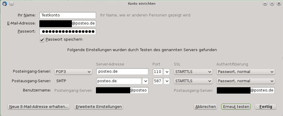

    Seit vielen Jahren schon arbeite ich völlig problemlos mit Thunderbird. Demnächst möchte ich mich von meinem jetzigen Mail-Provider verabschieden und habe deshalb eine Adressse bei Posteo eingerichtet. Klappte auch alles wunderbar, bis ich versuchte, mir im Thunderbird ein Konto für meine neue Posteo-Adresse anzulegen.
    Doch Thunderbird scheint Posteo nicht zu mögen. Ich gebe alle Daten ein, wähle den POP3-Verkehr aus, als nächstes erscheint die Meldung, dass die Konfiguration nicht überprüft werden kann, weil angeblich Benutzername oder Passwort falsch seien. Sind sie aber definitiv nicht. Versuche ich's mit IMAP, passiert dasselbe. Per Webmail kann ich meine Posteo-Adresse problemlos nutzen, nur eben nicht mit Thunderbird.
    Ich habe das gestern x-mal durchexerziert und alles mögliche ausprobiert - es funktioniert beim besten Willen nicht.
    Vielleicht hat jemand eine Idee, woran das liegen könnte und was ich machen kann? In der Vergangenheit habe ich im Thunderbird schon zahlreiche neuen Konten angelegt; ich hatte noch nie Probleme damit, es lief immer alles wie am Schnürchen.
    Ganz herzlichen Dank schon mal im Voraus!

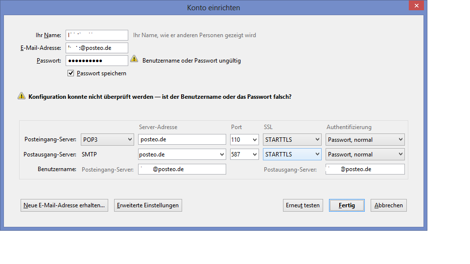

    Kann leider kein Bild hier einfügen, weiß nicht wie das geht (habs über den Bild-Button probiert, funktioniert nicht), auch nicht mit Einfügen.
    Dann habe ich noch deinen Tip ausprobiert und die Einstellungen so geändert, dass die Verbdinung nicht über einen Proxy geht bzw. automatisch erkannt wird - nützt leider auch nichts.....
    Gruß, Sara

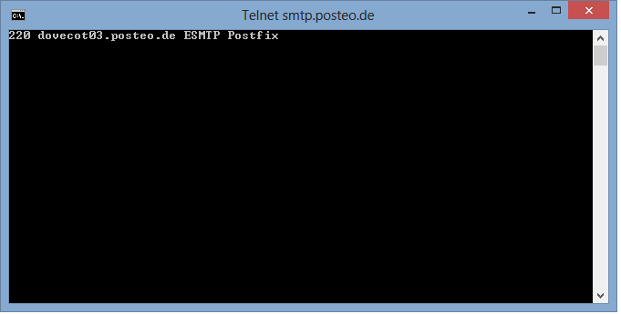

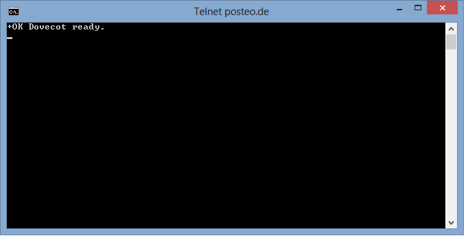

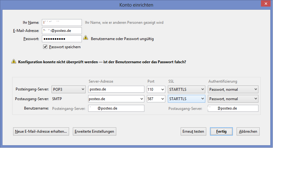

    ich habe bei telnet folgendes im CMD eingegeben: telnet posteo.de 110 bzw. smptp.posteo.de 25
    Die Screenshots (sowie die von der TB-Fehlermeldung) siehst du hier:
    Vielleicht hast du oder jemand anderes noch weitere Ideen, woran es liegen könnte?
    Danke!
    LG, Sara

    • December 10, 2014 at 9:47 AM
    Hallo Sara,
    schau doch noch mal auf diese Seite https://posteo.de/hilfe/wie-rich…3-imap-und-smtp
    Sie zeigt:
    Quote
    Postausgangsserver (SMTP):
    mit STARTTLS über Port 587 oder
    mit SSL-/TLS-Verschlüsselung über Port 465
    Posteingangsserver (IMAP):
    mit STARTTLS über Port 143 oder
    mit SSL-/TLS-Verschlüsselung über Port 993
    Posteingangsserver (POP3):
    mit STARTTLS über Port 110 oder
    mit SSL-/TLS-Verschlüsselung über Port 995
    Display More
    Die Einstellungen in Deinem Screenschot bzw. die Ports, die Du für den Telnet verwendet hast, stimmen damit nicht überein.
    Außerdem meldet der TB, dass Passwort oder Benutzername nicht korrekt seien. Das liegt wahrscheinlich an den nicht korrekten Settings. Es kann aber auch sein, dass Passwort und/oder Benutzername tatsächlich einen Fehler enthalten.
    Susanne

    • December 10, 2014 at 10:13 AM
    Liebe Susanne,
    ich hab bereits alle (!) Einstellungen durchprobiert, hab nicht von allen Screenshots gemacht. Habe auch telnet mit allen Ports durch - funktionieren alle, nur die SSL-/TLS-Verschüsselungen kann ich nicht einschätzen, da kommt nach der Eingabe einfch ein schwarzer Bildschirm beim CMD.
    An den Einstellungen kann es jedenfalls nicht liegen.....da habe ich alles durch.
    Benutzername und Passwort stimmen Benutzername ist die Mailadresse, die ist auf jeden Fall richtig, und das Passwort auch, auf der Seite von posteo kann ich mich ganz normal einloggen...
    Gibt es noch andere Möglichkeiten?
    LG, Sara

    • December 10, 2014 at 10:52 AM
    Hallo Sara,
    nur eine kurze Frage, um jegliche Zweifel auszuräumen:
    wie ist denn der volle Name des Postausgang-Servers?
    Ich verstehe nicht, warum du in deinem screen shot das Teil vor dem @ unkenntlich gemacht hast.
    Da steht doch nicht etwa deine Email-Adresse? ;)
    Senior Member
    Reactions Received
    323
    6,059
    Helpful answers

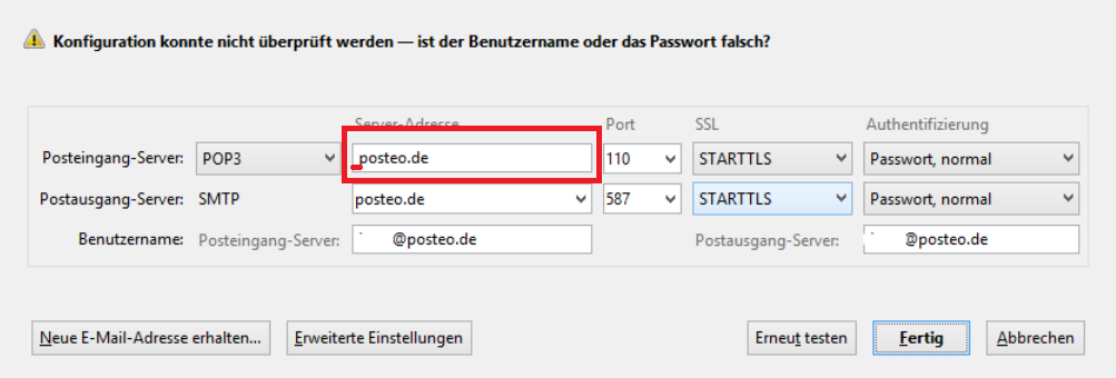

    • December 10, 2014 at 11:08 AM
    Hallo Sara,
    in Ergänzung zu Mapenzis Ausführungen.
    In Deinem Bildschirmausdruck fällt mir als weitere mögliche Fehlerquelle noch folgendes auf:
    Abseits der anderen falschen Einstellungen (siehe Beitrag #17 von Susanne) hat sich da wohl (rot umrandeter Bereich) ein Leerzeichen eingeschlichen.
    Mapenzi:
    Die Servernamen stimmen.
    Quote from "Posteo"
    Das Einrichten von Posteo in einem E-Mailprogramm (egal, ob auf einem
    PC, Smartphone oder Tablet) erfolgt in jedem Programm anders. Abgefragt
    werden aber immer folgende Daten:
    Servername: posteo.de
    Benutzername: ihrname@posteo.de
    Passwort: Ihr persönliches Passwort
    Wichtig: Die Verbindung zu Posteo erfolgt ausschließlich verschlüsselt (STARTTLS, TLS oder SSL).
