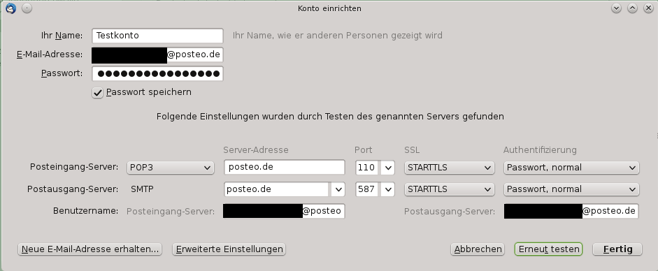

    Hallo Sara,
    Zitat von SaraClandestina
    nur die SSL-/TLS-Verschüsselungen kann ich nicht einschätzen, da kommt nach der Eingabe einfch ein schwarzer Bildschirm beim CMD.
    Das ist unter Windows ok so. Du kannst zwar den Telnet nicht weiter benutzen, aber es zeigt, dass die Verbindung hergestellt werden konnte. Ansonsten hättest Du eine Fehlermeldung bekommen.
    Zitat von Feuerdrache
    hat sich da wohl (rot umrandeter Bereich) ein Leerzeichen eingeschlichen.
    Gutes Auge :-)
    Susanne

    Hallo Mapenzi,
    Ich verstehe nicht, warum du in deinem screen shot das Teil vor dem @ unkenntlich gemacht hast.
    Da steht doch nicht etwa deine Email-Adresse?
    als Benutzername wird bei posteo die E-Mail-Adresse eingesetzt, wie Feuerdrache schon weiter oben angezeigt hat.

    @ mapenzi: doch,unten steht meine Emailadresse - hab auch versucht, nur den Servernamen anzugeben, es kommt aber immer wieder die gleiche Fehlermeldung.
    Davor steht ja "Benutzername", das ist definitiv meine Emailadresse, die auch so stimmt....
    @ Feuerdrache: Ich habe den kleinen Leerraum auch schon gesehen, aber leider handelt es sich nicht um ein Leerzeichen.
    Mist. Noch andere Ideen?

    Hallo Sara,
    wenn im Feld darunter "posteo.de" ganz am linken Rande beginnt, dann muss es im Feld darüber auch ganz am linken Rande beginnen! Es muss also entweder ein Leerzeichen oder ein anderes nicht-sichtbares (Steuer-)Zeichen sein, das vor dem posteo.de steht.
    Sitze jetzt an einem Rechner ohne Donnervogel, deshalb kann ich es jetzt nicht testen.
    Wiederhole einfach noch einmal die Prozedur und gehe mit dem Cursor auf das betreffende Feld und lösche mit <Backspace> von rechts beginnend den gesamten Feldinhalt und trage diesen wieder ein.

    Hallo graba,
    Du hast Recht.
    Ich habe nur ganz rechts auf "Postausgang-Server" geschaut, habe aber nicht bemerkt, dass es sich um die Zeile "Benutzername" handelt und nicht um den Namen des SMTP-Servers selbst.

    Lieber Feuerdrache,
    wie schon gesagt kann der Cursor nicht weiter nach links gesetzt werden, ich sehe auch keine Möglihckeit, möglicherweise versteckte Steuerzeichen anzeigen zu lassen....es scheint sich jedenfalls nicht um ein Leerzeichen zu handeln, ich kann das Problem mit Entf. nicht lösen, auch nicht mit Copy und paste....

    Hallo Sara,
    werde es, wenn ich wieder an meinem Rechner mit Donnervogel bin, testen. Gebe Dir dann Bescheid ...

    Hallo Sara,
    während wir auf Feuerdrache warten eine weitere Frage, enthält Dein Passwort irgendwelche Sonderzeichen? Falls ja, ändere es zum Test einmal ab.
    Um der Sache mit dem möglichen Leerzeichen aus dem Weg zu gehen, was ja auch nur ein Anzeigefehler im TB sein kann, kannst Du die Einstellungen inklusive des Passwortes auch im Nachhinein noch editieren. Ich weiß gerade nicht aus dem Kopf, wie man den Konto-Assistenten dazu bringt, das Konto mit zunächst falschen Einstellungen anzulegen. Wenn ich mich richtig erinnere, war das nicht so ganz intuitiv. Falls ein einfaches Klicken auf weiter nicht genügt, schau mal die Suche.

    Hallo Klara,
    zuerst: mit dem Leerzeichen hast Du recht. Ist bei meinem Test auch vorhanden und nicht wegzubringen.
    Ich konnte erfolgreich ein POP3-Konto Posteo einrichten. Posteingang und Senden funktionieren:
    Der Ordnung halber meine Arbeitsumgebung:
    Thunderbird-Version: 31.3.0 (Distributionsversion Linux openSUSE 13.1 x86_64)
    Betriebssystem + Version: Linux openSUSE 13.1 x86_64
    Kontenart (POP / IMAP): Beides
    Postfachanbieter (z.B. GMX): Mehrere, u.a. Posteo

    Hallo Klara,
    jetzt habe ich noch mit SSL/TLS getestet, damit funktioniert es auch.
    Posteingang: Port 995
    Gesendet: Port 465
