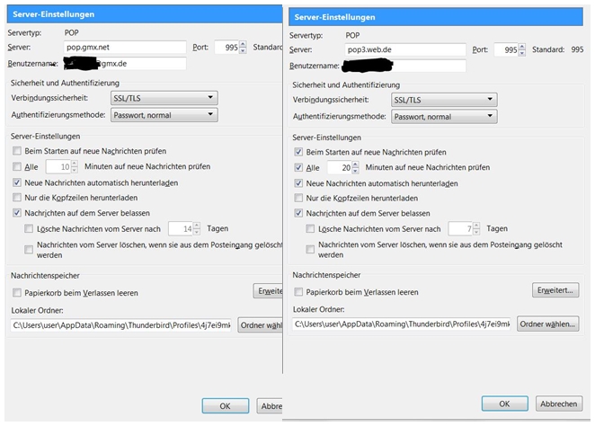

    So sieht es bei mir aus.
    mannikr
    Ich habe auch eine Benachrichtigung von web.de und GMX bekommen.
    Da muss ich mich aber, laut Anleitung, nicht für IMAP entscheiden, bei keinem Anbieter.
    Bin bei POP geblieben,habe umgestellt und alles läuft wie immer.
    https://hilfe.web.de/sicherheit/ssl.html#thunderbirdtls
    Ein Ausschnitt:
    Nun können Sie Ihre Kontoeinstellungen prüfen und ggf. ändern. Überprüfen Sie dabei insbesondere die folgenden Einstellungen:
    "Einstellungen für Eingang" mit Protokoll "POP":
    POP-Server: pop3.web.de
    Sicherheitstyp: SSL
    Server-Port: 995
    Hier noch ein GMX Link
    https://hilfe.gmx.net/mailprogramme/pop3.html#thunderbird
      • 169,98 kB
      • 662 × 474
