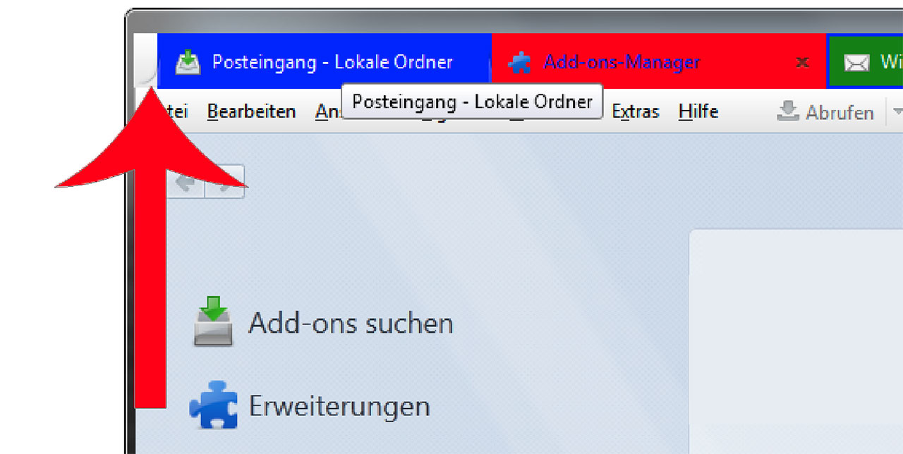

    • 27. August 2014 um 20:44
    • #24
    mir ist was aufgefallen bei den Tabs und zwar, wenn man vim 2ten Tab "AddOn - Manager" zu "Posteingang Lokaler Ornder" wechselt bzw mit der Maus drüberfährt sieht man voin den Originalen Tabs noch den Rand (siehe roter Pfeil).
    Ist nicht so willd aber es Nervt bissel.
