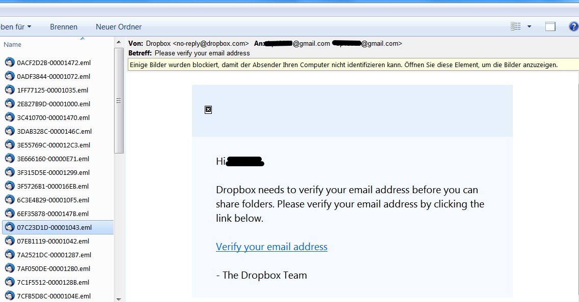

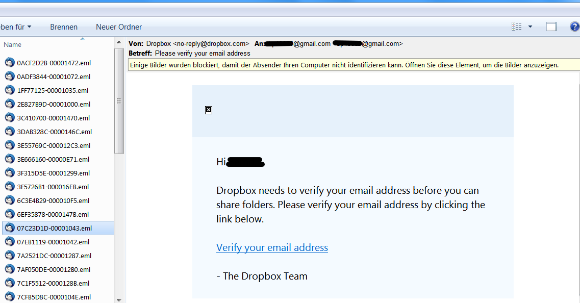

    ich kann unter Windows 8 im Windows-Explorer keine unter Windows gespeichgerten Emails in der VORSCHAU angucken.
    Die Explorer-Einstellungen sind ok.
    Mir scheint, ich muss an die Registry ran, aber wie?

    Wenn du mal eine Datei von *.eml nach *.txt änderst, kannst du dann etwas sehen?
  • Andi-Halle
    26. Nov. 2014
    • 27. November 2014 um 07:33
    Ja, kann ich. Da
    wird sie mit allen Formatierungen usw. angezeigt.

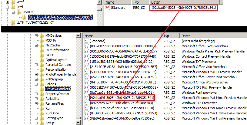

    So, nachdem ich gehört habe, dass es grundsätzlich gehen mus,s habe ich ein bischen gesucht und herausgefunden, dass es wohl an einem fehlenden Eintrag in der regedit von Widows liegt. Ich habe ein kleines Programm namens previewConfig gefunden, dass die Einträge anzeigt und siehe da, die eml-Endung hat gefehlt. Mit dem Programm kann ich die Vorschau bislang nur auf Nur Text setzen. Das funktioniert dann aber sogar ohne Neustart.
    Vielleicht gibt es ja jemanden mit etwas mehr Ahnung, der mitteilen kann, wie der Eintrag für die eml-dateien in der regedit lauten muss.

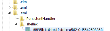

    Vielleicht ist der Dateityp nicht registriert. Bestimmte Cleaner löschen die nämlich gerne mal.
    Öffne die Registry und suche unter
    HKEY_CLASSES_ROOT
    den Eintrag .eml
    Das müsste dann bei dir so aussehen:
