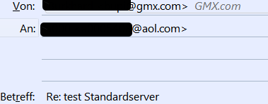

    • 11. Januar 2015 um 20:18
    Du kennst mich ja. Eine Mail mit eine An-Adresse und 3 Bcc gesendet.
    Diese aus dem IMAP-Ordner in meinen lokalen Testordner kopiert.
    Eine Mail gefunden, die mir statt der Empfangsadresse die Standard(empfangs)adresse - also nicht die SMTP-Standardadresse - ins Von-Feld setzte.
    Hier 2 Screenshots:
    und nach dem Antworten:
    Zur besseren Übersicht bitte auf die Thumbnails klicken, da man Von und An sonst nicht erkennen kann.

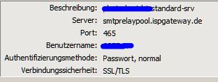

    Die Einstellungen für gmx und domainfactory sind im Anhang zu sehen, jeweils der dortige SMTP-Srv wird genutzt.
    Um es noch einmal kurz zu machen, ich bekomme eine Mail auf das gmx-Account, will darauf antworten und tragen den Empfänger ein. sobald ich mit Tabulator oder Enter weitergehe, wird als Absender der df-Account eingesetzt. Schreibe ich eine neue Mail vom GMX-Account an diese Person, so wird auch wieder der df-Account eingetragen ...
    @Drachen
    Vielen Dank für die Ergänzung, ja es handelt sich um ein IMAP-Account bei domainfactory. Tut mir leid so unpräzise gewesen zu sein.

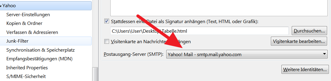

    Ich habe das tatsächlich missverständlich formuliert. Ich sprach von den Konteneinstellungen und meinte damit im rechten Fenster weit unten.
    Du hast mir aber die SMTP-EInstellungen selbst gepostet, die mich nur am Rande interessieren.
    Hier ein Screenshot:
    Bitte auf das Bild klicken, dann kann man sich besser orientieren.
