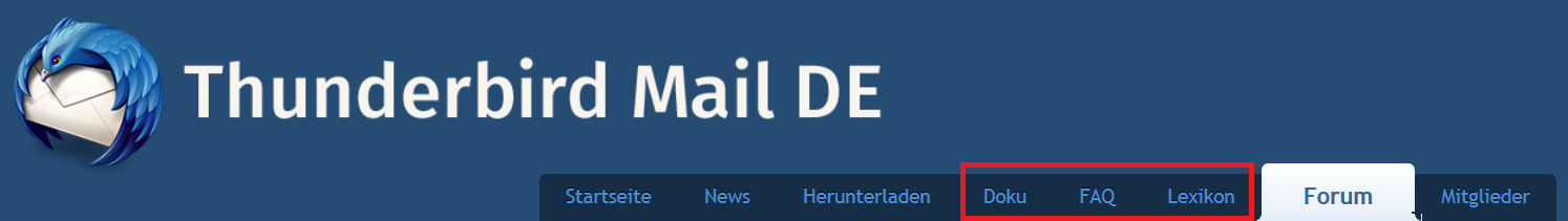

    Hallo Papageno,
    dahin kommst Du nicht nur über den Signatur-Link von Peter_Lehmann, sondern auch so:
