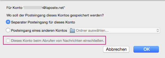

    Bei POP3 solltest du in den Konten-Einstellungen > Erweitert den Haken setzen, dass dieses Konto beim Abrufen eingeschlossen werden soll.
    Du meinst wahrscheinlich Konten-Einstellungen > Server-Einstellungen > Erweitert?
    Der Haken bei "Dieses Konto beim Abrufen von "Nachrichten einschließen" gilt nur bei einem globalen Posteingang, und da hat er einen Sinn.
    Bei separatem Posteingang ist diese Einstellung inaktiv (ausgegraut), der Haken kann also gar nicht gesetzt werden.
