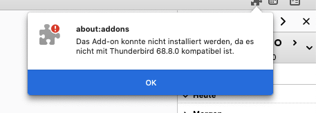

    Moin. Ich stehe vor demselben Problem, kann jedoch das Add-On in der aktuellen Thunderbird-Version auf meinem Computer ("68.8.0 (64-Bit)") nicht installieren. Dazu habe ich auch folgenden Artikel gefunden:
    Nach Update auf Version 68.* sind sämtliche Add-ons deaktiviert und angeblich inkompatibel
    Die Fehlermeldung lautet: Das Add-On konnte nicht installiert werden, da es nicht mit Thunderbird 68.8.0 kompatibel ist.
    Habt ihr einen Tipp für mich? Von der verlinkten Seite habe ich die Version 1.0b8 heruntergeladen, die laut Webseite aber nur bis Version 59 kompatibel ist?
    das kommt davon, wenn man sich einfach an irgendwelche uralten, längst erledigten Themen anhängt. Du hast eben nicht dasselbe Problem. Oder nutzt Du etwa TB 38 auf Windows 7?

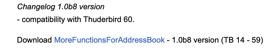

    Ähm nein:
    Zitat von Paolo Kaosmos
    Changelog 1.0b8 version
    - compatibility with Thuderbird 60.
    Hilft Dir aber auch nicht.

    Ähm nein
    Die Informationen auf der Webseite sind widersprüchlich....

    Ok, da ich hier TB noch in Version 60.9.1 nutze, kann ich bestätigen, dass die Erweiterung dort funktioniert.
