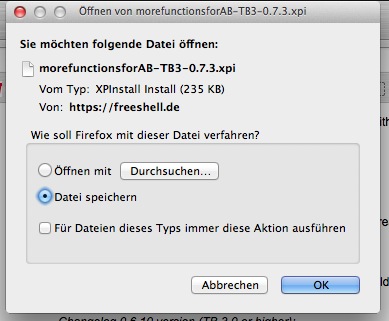

    ich habe evrsucht, übe dein Link das 0.7.3 runter zu laden, da wird ein gezippter
    udn sich dann selbst entpackender Order runtergeladen, aber wie geht man
    dann damit um, im diesem ordner sind alle möglichen Dateien,
    die aber nichts mit einem Installationsprogramm zu tun haben.
    Was das evtl . ein falsches Link?

    • 20. Juli 2015 um 19:18
    die xpi.- Datei soll ja nicht entzippt werden.
    Bitte lesen: Installation von Add-ons (ab Version 5.0)
