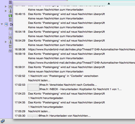

    Ich habe inzwischen in einem meiner Testprofile (2 POP-Konten, 1 IMAP-Konto, Abruf alle 5 min) mittels des Logs der nur noch teilweise funktionierenden, aber immer noch nützlichen Erweiterung MailTweak alle Aktivitäten in den Konten und Ordnern des Profils verfolgt.
    Vorläufiges Ergebnis:
    der 5-Minuten-Rhythmus beim automatischen Abruf funktioniert für die POP-Konten (siehe screen shot), auch nach dem Aufwachen aus dem "sleep mode".
    Für das IMAP-Konto erhalte ich überhaupt keine Aufzeichnungen in diesem Rhythmus, es scheint die Mails abzurufen, sobald sie auf dem Server verfügbar sind ("IDLE-Befehl verwenden" ist aktiviert), wie man in meinem screen shot sehen kann:
    für dieses Beispiel habe ich um 17:00 aus einem anderen Profil die selbe Mail an diese drei Adressen gesendet.
    Der Log zeigt, dass das IMAP-Konto die Kopfzeilen dieser Mail um 17:02:53 geladen hat, während die beiden POP-Konten die selbe Mail gemäß dem 5-Minutenabstand um 17:04 abgerufen haben.
    Merkwürdigerweise benutzt MailTweak bei den POP-Konten den etwas verwirrenden Ausdruck "Konto Posteingang wird auf neue Nachrichten überprüft" anstatt zu differenzieren zwischen den Posteingang-Ordnern der beiden Konten.
    Ich kann also den mutmaßlichen Bug bei mir nicht nachvollziehen, werde aber noch mit der v38.1.0 vergleichen.
