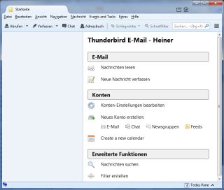

    Das Senden von Nachrichten funktioniert bestens, aber muss ich dann via Webmail anschauenThunderbird 38.2.0 ist für mich unter Windows 7 momentan nicht mehr einsetzbar.
    Kann ich ev. eine alte Version aus dem Backup verwenden?
