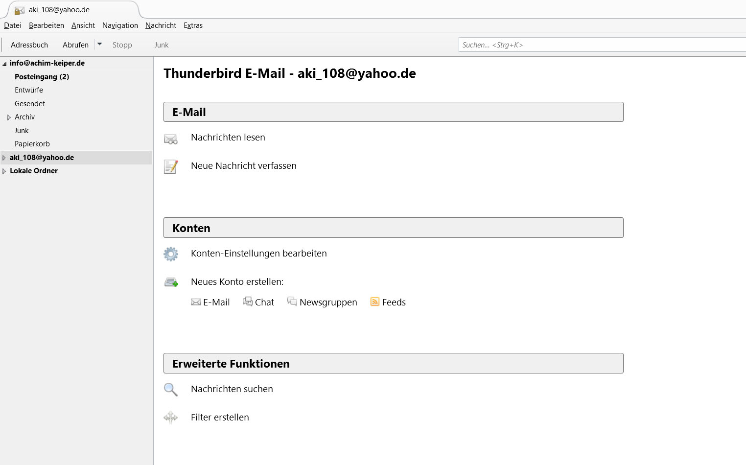

    Guten Tag,
    Nach dem heutigen Update funktioniert TB nicht mehr, ich kann nichts versenden, und kann die Ordner nicht mehr einsehen;
    Sogar eine Neu-Installation hat nichts verändert;
    Anbei ein Screenshot, würde mich freuen wenn jemand Rat weiß ...

    Hallo -Aki-,
    in deinem screen shot ist nichts Ungewöhnliches zu bemerken, außer dass du deine E-Mailadressen anonymisieren solltest!
    TB startet standardmäßig immer mit der Ansicht, die in der vorigen Sitzung zuletzt aktiv war.
    Wenn also in deinem Beispiel beim Beenden der letzten Sitzung das Yahoo-Konto "zugeklappt" und markiert war, öffnet sich TB beim folgenden Start wieder in dieser Ansicht.

    Auf dem Screenshot ist sehr wohl etwas zu erkennen. Nach dem Menüpunkt Extras fehlt die Hilfe. Dies ist eines der Symptome, die zur Zeit nach den Updates auftreten können. Weiter können keine Popup-Fenster geöffnet werden, also verfassen, Einstellungen usw. Unter dem Strich kann man anklicken, was man will, es passiert einfach gar nichts mehr. Somit ist auch ein ersetzen der AddOns nicht ohne weiteres möglich. Wie sich der abgesicherte Modus verhält, habe ich noch nicht getestet.
