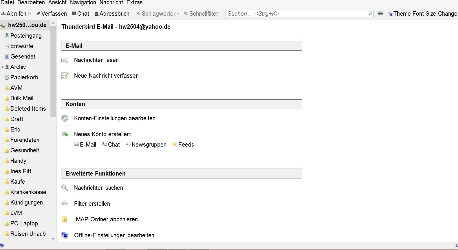

    Seit Gestern kann ich mit TB nicht mehr arbeiten, Mails empfangen und senden. Es erscheint nur dieses Bild wie im Anhang.
    Was kann bzw muß ich tun?

    starte TB mal im Thunderbird-SafeMode (Abgesicherter Modus) (dazu TB mit gedrückter Umschalttaste starten oder in TB=> Hilfe>Mit deaktivierten Addons neu starten)

    Version 38.5.0 habe ich jetzt gefunden,
    bei Hilfe gibt es auch den Pkt "mit deaktivierten Addons starten" aber es rührt sich nichts;-(

    Nach Benden und Neustart ist TB wieder wie oben gepostet(Anhang)
    Starte TB noch mal im abgesicherten Modus (gedrückte Umschalttaste beim TB-Start).
    Dann gehe in Extras > Add-ons > Erweiterungen und entferne probehalber "Lightning".
    Beende TB, starte wieder im Normalmodus und berichte, ob das Problem behoben ist.

    ich habe gerade das selbe Phänomen wie HW2504 nach dem TB-Update auf 38.5.0 gehabt.
    Wie empfohlen Lightning 4.0.5 deaktiviert, dann ging es wieder. Ging auch im normalen Modus, musste nicht abgesichert sein.
    Reproduzierbar, Lightning an, keine Mails.
    Danke für den Tip hier in diesem Beitrag, hab schon Panik gehabt, da auch das Backup nicht mehr funktionierte.

    Nach Deaktivierung von Lightning alles wieder iO. Danke für die Hilfe. Wofür war Lightning eigendlich aktiviert?
