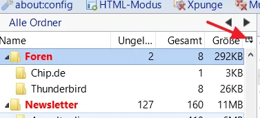

    Wieso angeblich? Lässt du dir etwa nicht die Ordnergrößen in Thunderbird anzeigen? Das ist ein Muss, da Thunderbird nie etwas löscht, sondern nur unsichtbar macht. Beim Löschen oder Verschieben von Mails verdoppeln(!) diese sich also, ohne dass man es bemerkt. Da kann der betr. Ordern schnell das Max errreichen, ist aber in vielen Fällen schon lange vorher defekt.
    Ordnergrößen anzeigen lassen:
    links im Ordnerfenster auf den Spaltenkopf ganz oben gehen (unterhalb von "alle Ordner"). Dort auf das kleine Symbol ganz rechts klicken und die entspr. Optionen anhaken.
    Poste mal die Größe des Ordners "Gesendet" dieses Kontos.
    Hi mrb,
    könntest du mal einen Screenshot zeigen was du meinst?
    Welches Ordnerfenster? eines vom Explorer oder in Thunderbird?

    • 21. März 2016 um 18:48
    Ja, kann ich.
    Das ist bei dir nicht?

    • 21. März 2016 um 19:19
    Hi,
    ich muss gestehen das ich mit diesem Teilscreenshot, aus dem nicht wirklich hervorgeht was genau du meintest.
    Die Überschrift "Alle Ordner" habe ich bei mir nicht.
    erst als ich unter Ansicht ➔ Fensterlayout ➔ ✔ Ordnerspalten ein Häkchen setzte konnte ich mir die Ordnergröße anzeigen lassen

    Hallo Wawuschel,
    Diese Informationen Ordnerspalten anzeigen lassen sind dir bekannt?

    • 21. März 2016 um 20:08
    Mit anderen Worten: ihr habt den Eintrag:
    Ansicht--> Ordner--> Alle
    nicht? Alle meine Antworten hier im Forum setzten voraus, dass das Ordnerfenster ungefiltert angezeigt wird und das macht Thunderbird nur, wenn der Ordnermodus auf "Alle" steht. ob man das über das Menü macht oder über die zusätzliche Spalte ist eigentlich egal.
    Könnte auch sein, dass bei mir ein Add-on dafür verantwortlich ist.
    Muss aber schon Jahre her sein, dass ich Ansicht-->Fensterlayout aufgerufen, denn ich erinnere mich nicht m Geringsten daran, sonst hätte ich es gepostet.
    Alle Einstellungen für den Spaltenkopf - auch bei der Sortierung der Mails im rechten Fenster - mache ich nur durch Klicken auf das Icon auf der rechten Seite des Spaltenkopfs.
