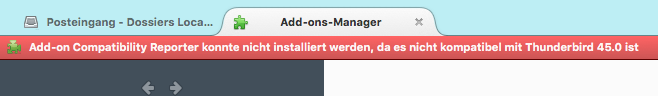

    Zitat von mrb
    Wenn du es trotzdem möchtest, brauchst du den Add-on Compatibility Reporter
    Wie hast du Add-on Compatibility Reporter in TB 45 installiert?
    Meines Wissens ist dieses Add-on zumindest für Thunderbird obsolet, in seiner "install.rdf"-Datei wird übrigens nur noch Firefox als Ziel-Applikation angegeben.
