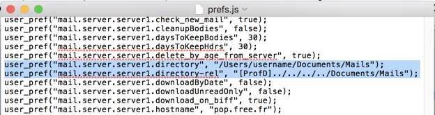

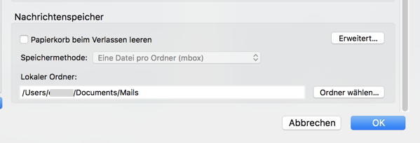

    1.024
    11.810
    117
    • 5. Oktober 2016 um 10:49
    Zitat von graf.koks
    Wo ist denn der Verweis auf das mit TB-interner Funktion verschobene Mail-Verzeichnis? Muß doch irgendwo hinterlegt sein?
    Die meisten Einstellungen, darunter auch die Konten-Einstellungen, werden in der zentralen Datei "prefs.js" gespeichert.
    Deshalb würde ich als Erstes dort suchen.
    Ich habe in meinem Experiment einen Ordner "Mails" in meinem Ordner "Dokumente" erstellt und dann in den Server-Einstellungen eines POP-Kontos den Pfad zum lokalen Ordner des Nachrichtenspeichers dieses Kontos so umgestellt, dass er nach /Users/Username/Documents/Mails/ führt:
    Wenn ich danach TB neu starte, finde ich in der Datei prefs.js folgende Einträge für user-pref("mail.server.server1.directory......);

  • graf.koks
    155
    1.054
    19. Jun. 2016
    • 5. Oktober 2016 um 16:52
    Sehr gut, Mapenzi.
    Danke, damit ist der Zusammenhang hergestellt.
