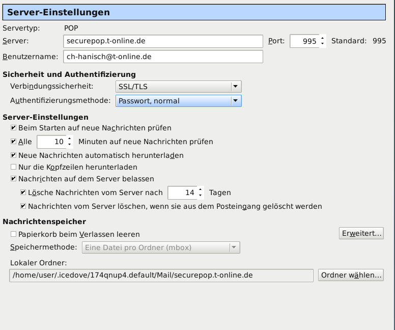

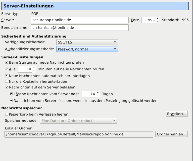

    Ich komme zu dem Ergebnis, daß IMAP in diesem Falle schlechter als POP3 mit den Einstellungen:
    Bearbeiten -> Konto-Einstellungen -> POP3-Konto auswählen -> Server-Einstellungen -> Haken rein bei "Nachrichten auf dem Server belassen" ;
    Haken rein bei "Nachrichten vom Server löschen, wenn sie aus dem Posteingang gelöscht werden"
    ist.
    Im Posteingang auf dem lokalen Rechner sind dann garantiert alle e-Mails vorhanden durch ständiges Abrufen vom Server.

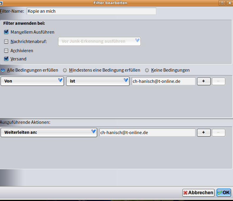

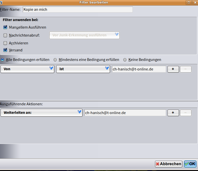

    Sich jedesmal eine Kopie der versendeten e-Mail an sich selber zu schicken wäre eine Lösung, aber auch etwas umständlich, weil gewöhnungsbedürftig.

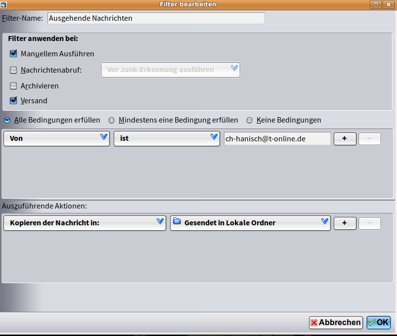

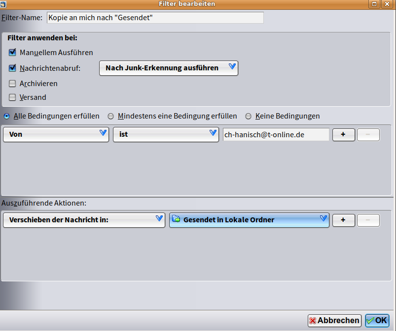

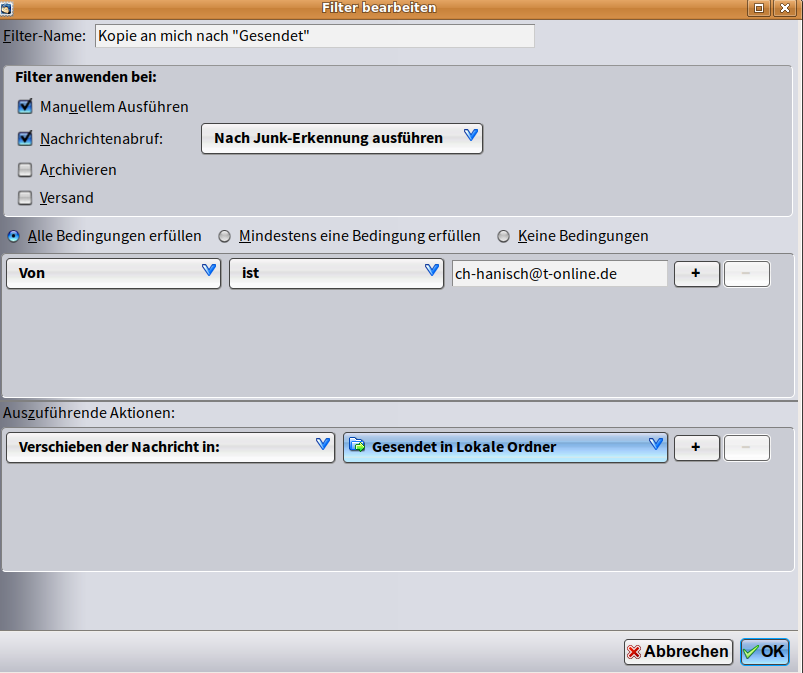

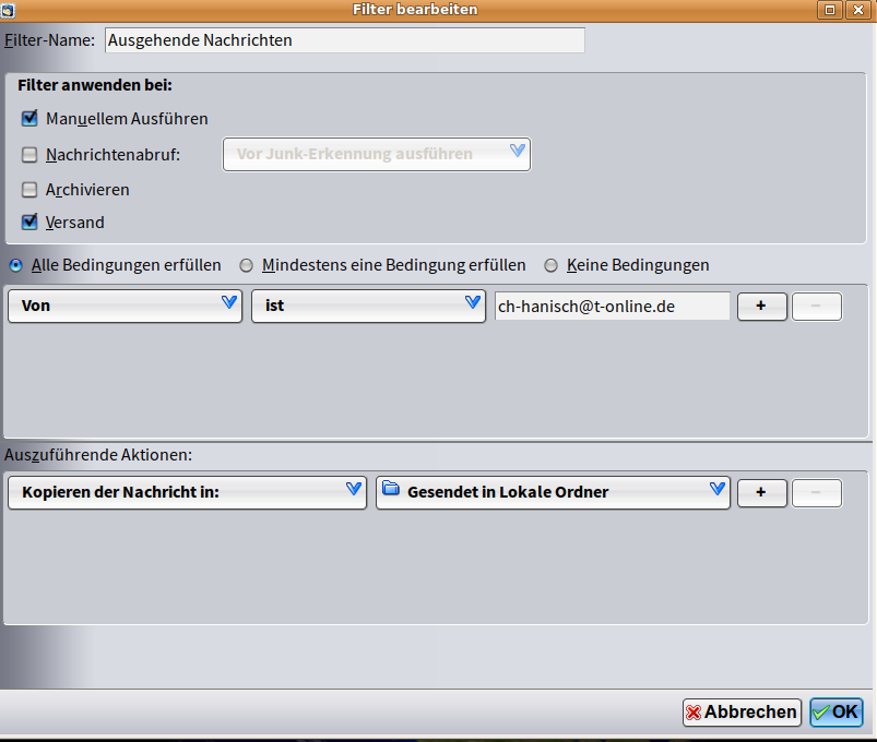

    Ich stelle mir vor, über einen entsprechenden Filter beim Absenden jede meiner unter dem IMAP-Konto zu sendenden e-Mails in den Unterordner "Gesendet" im Ordner "ARCHIV" in "Lokale Ordner" zu kopieren.
    Mit dem hier dargestellten Filter ist das realisiert.
    Leider sichert mir das die unter dem IMAP-Konto gesendeten e-Mails auch nur auf dem lokalen Rechner, von dem aus sie geschrieben wurden.
    Da könnte ich auch gleich unter dem POP3-Konto schreiben und hätte die gesendeten e-Mails lokal in dessen "Gesendet" Ordner auf dem lokalen Rechner; bzw. falls beim Senden von e-Mails vom POP3-Konto dort Probleme mit der Abspeicherung in "Gesendet" bestehen, dann
    Bearbeiten -> Konten-Einstellungen-> Kopien & Ordner -> Ordner "Gesendet" in : Lokale Ordner
    Und das ohne irgendein Filter.

    Thunderbird bietet das an mit der Einstellung: "Nachrichten auf dem Server belassen" und damit ist es für mich auch legitim. Diese Option gibt es bei Thunderbird nach meiner Erinnerung schon länger und daher auch nicht grundlos.
    Verstärkt wird das alles noch durch die weitere Option: "Nachrichten vom Server löschen, wenn sie aus dem Posteingang gelöscht werden".

    Wie es heute aussieht, wenn man ein POP3-Konto in TB neu eröffnet, zeigt Anhang_1: "POP3-Konto-anlegen.png"
    Natürlich ist POP3 mit den Standardeinstellungen heute für den gleichzeitigen Zugriff mehrerer Geräte nutzbar.
    Wie man nach der POP3-Methode seine e-Mails auf den lokalen Rechnern managen kann zeigt folgendes Vorgehen.
    a) Empfangen und Senden vom POP3-Konto aus.
    b) Ausgehende Nachrichten werden unter dem Ordner "Gesendet" im POP3-Konto oder in "Lokale Ordner" gespeichert.
    Option in TB für das POP3-Konto:
    Bearbeiten -> Konten-Einstellungen-> Kopien & Ordner -> Anderer Ordner: Gesendet in ch-hanisch@t-online.de
    oder auch: Bearbeiten -> Konten-Einstellungen-> Kopien & Ordner -> Ordner "Gesendet" in : Lokale Ordner
    c1) Mit dem Filter "Kopie an mich" siehe Anhang "Kopie-an-mich.png" werden ausgehende e-Mails nochmals an meine eigene e-Mail Adresse versandt.
    c2)Oder aber Option in TB für das POP3-Konto:
    Bearbeiten -> Konten-Einstellungen-> Kopien & Ordner -> Haken rein bei Kopie (CC) an: ch-hanisch@t-online.de
    d) Mit dem Filter "Kopie an mich nach "Gesendet"" siehe Anhang " Kopie-an-mich-nach-"Gesendet".png" werden dann beim e-Mail Abruf vom Server diese e-Mails automatisch in den Ordner "Gesendet" in "Lokale Ordner" verschoben.
    Damit stehen dann auch auf allen Rechnern im Ordner "Gesendet" in "Lokale Ordner" alle von jedem beliebigen Rechner versandten e-Mails zur Verfügung.
    Im Ordner "Posteingang" sind wiederum alle an mich gerichteten e-Mails verfügbar. Allerdings werden die verschobenen e-Mails nicht mit vom Server gelöscht.
