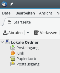

    Hallo Rudis,
    zur Lektüre: Globaler Posteingang bei POP-Konten.
    Bitte beachten, bei den Konten-Einstellungen des Kontos, alle Ordner (auch Junk) auf Lokale Ordner umzustellen. Ergebnis sieht dann (hier unter Linux openSUSE Leap 42.2 x86_64) so aus:

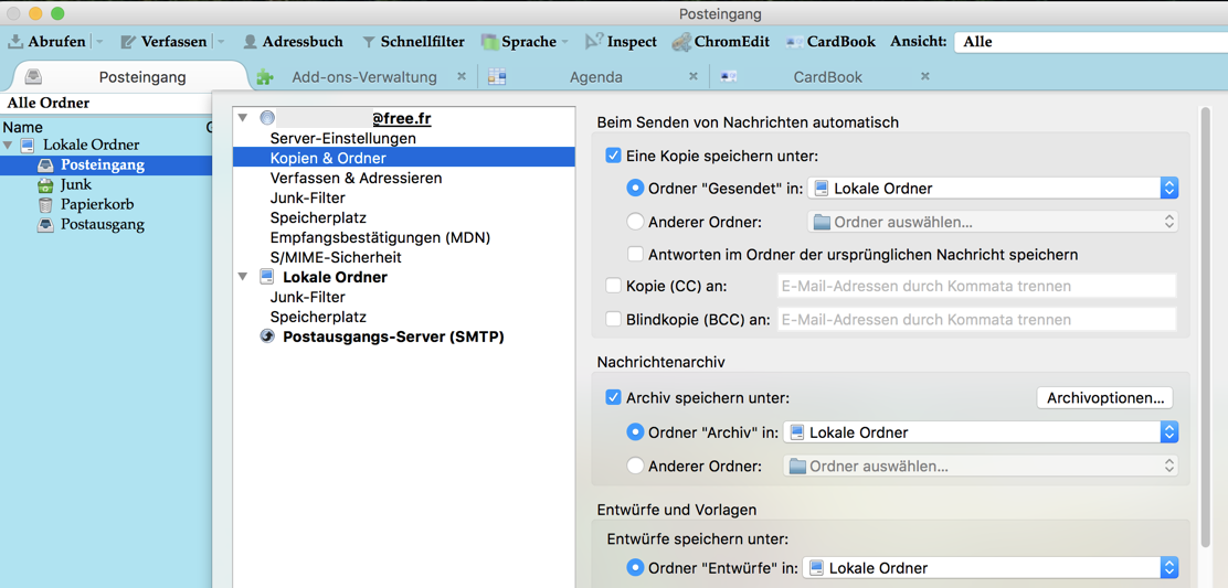

    Das geschieht automatisch nach dem erforderlichen Neustart:
    Umgekehrt allerdings nicht!
    Wenn man ein Konto vom globalen Posteingang zurückstellt auf individuelle Kontoanzeige, muss man alle Einstellungen in "Kopien & Ordner" manuell ändern.

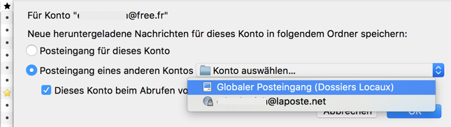

    Zitat von Rudis
    Das hab ich jetzt wieder so eingestellt, auch für alle anderen Ordner (Postausgang, Junk, ...) ist das so eingerichtet. Dennoch bleibt das Konto hier stehen.
    Offenbar hast du nur unter Extras > Konten-Einstellungen > %Kontenname% > Kopien & Ordner die entsprechenden Ordner Posteingang, Gesendet, Papierkorb, ... der "Lokalen Ordner" eingestellt. Damit hast du aber nicht den globalen Posteingang für das betreffende Konto eingestellt.
    Du musst in Extras > Konten-Einstellungen > %Kontenname% > Server-Einstellungen > Nachrichtenspeicher > Erweitert gehen, dort den "globalen Posteingang (Lokale Ordner)" wählen, einen Haken setzen bei "Dieses Konto beim Abrufen von Nachrichten einschließen", auf "OK" drücken und TB neu starten. Den Rest erledigt TB selber.
