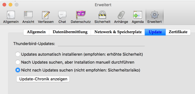

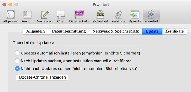

    schau mal nach in Extras > Einstellungen > Erweitert > Update:
    Du musst die Standard-Einstellung (automatisches Update) von Thunderbird sofort ändern, sobald du die Vorversion installiert hast und sie zum ersten Mal startest.

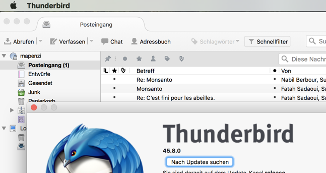

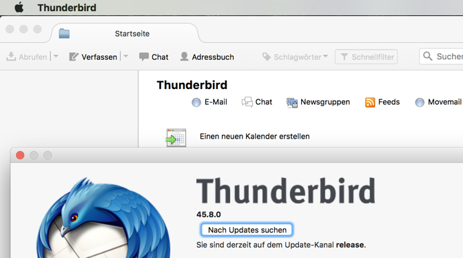

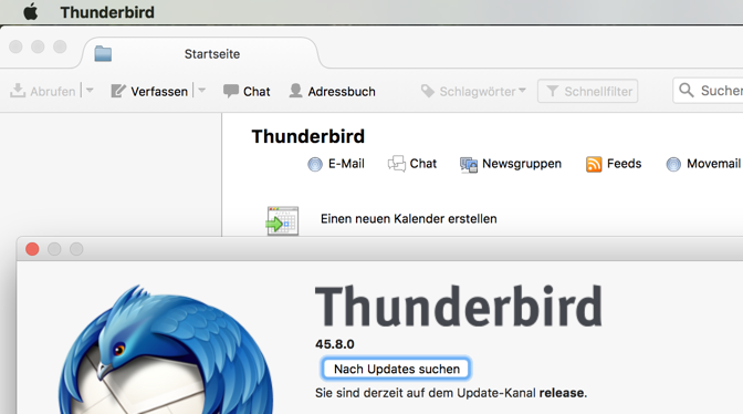

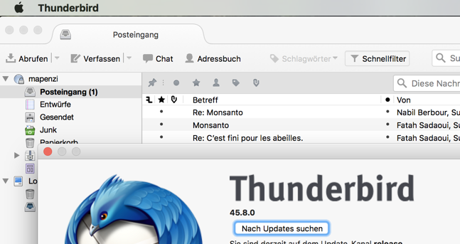

    kein Problem, ich hab's gerade nochmal in einem neuen Profil getestet.
    Beim ersten Start den Kontenassistenten abgewürgt und sofort in den Einstellungen die Updates deaktiviert.
    Danach TB beendet, neu gestartet und ein Konto eingerichtet. Die Version ist immer noch 45.8.0, wenn ich ins Menü "Thunderbird" > "Über Thunderbird" gehe:
    Solange ich nicht auf "Nach Updates suchen" klicke, wird auch kein Update herunter geladen bzw. installiert.
    Das bleibt auch nach mehreren Neustarts so.
