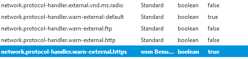

    Hier mal ein Screenshot der betreffenden Einstellungen:
    6684-foto-network-protokoll-png
    Und ja, es sind https-Links, beim Klicken auf einen https-Link tut sich bei mir absolut nichts.
    Leider bringt auch das empfohlene Add-on "Text Link" keine Änderung.
    Nun habe ich in den Einstellungen noch eine weiteren Eintrag gesehen:
    Muss das evtl auch auf "true" umgestellt werden?
    Kann da was kaputt gehen?
    Ansonsten werde ich wohl nicht umhin kommen, mich in die Thematik mit einem neuen Profil einzulesen, oder?
    Ich habe ja immer noch Kaspersky TS in Verdacht, aber auch bei ausgeschaltetem Viren-Programm funktionieren die Links nicht.
    Was passiert, wenn du die Einstellung "network.protocol-handler.warn-external.http" auf "true" umstellst und dann auf einen http-Link klickst? Vermutlich das selbe: nichts....
    Du solltest jetzt noch den Wert der Einstellung "network.protocol-handler.external-default" überprüfen, dessen Standard "true" ist. Wenn er "false" ist, passiert ebenfalls nichts beim Klick auf Hyperlinks.
    Diese Einstellung "network.protocol-handler.external.https" kann ich in keinem meiner Profile finden.
    Was dem nahe kommt, ist folgende Einstellung:
  • TBatPC
    99
    11. Sep. 2009
    • 15. August 2017 um 12:56
    ..doch, da schnippst das erwähnte Abfrage Fenster "Anwendung starten" auf, wo der Browser ausgewählt werden kann/soll.
    ..der Wert steht schon auf "true".
