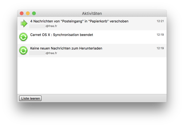

    Meinst du damit Extras > Aktivitäten ?
  • Bowman
    • 2. Dezember 2017 um 13:59
    In den Aktivitäten lässt sich vielleicht auch etwas sehen. Ich meinte aber eigentlich die IMAP-Logs. Die zeigen die Kommunikation mit dem Server und auch Fehler, die dabei vielleicht auftreten. Dazu muss man extra aktivieren und dazu eine Umgebungsvariable setzen. Ich habe das vor einigen Jahren hier im Forum gelesen und auch ausprobiert. Sehr hilfreich. Ich weiß das genaue Prozedere nicht mehr aus dem Kopf. Über die Suchfunktion sollte Ricardo das aber finden können.

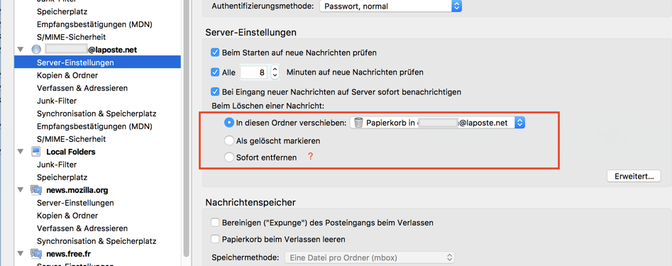

    1) Überprüfe die Einstellung in den Servereinstellungen, die das Löschen von Mails betreffen z.B. "Sofort entfernen"

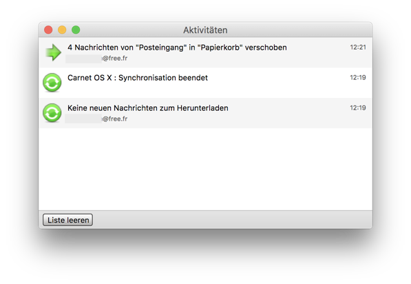

    Können wir mit Sicherheit davon ausgehen, dass "Sofort entfernen" nicht aktiviert ist?
    Hast du nach dem Löschen einer NAchricht schon mal das Aktivitâten-Fenster geöffnet, um zu sehen, in welchen Ordner die Nachricht verschoben wurde?

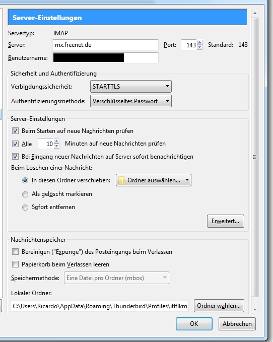

    • 3. Dezember 2017 um 22:32
    "Sofort entfernen" ist nicht aktiviert. siehe Screenshot
    Nach dem Löschen habe ich das Aktivitätenfenster immer mal wieder geöffnet.
    Es erscheint "beim Löschen einer Nachricht" immer nur "Ordner auswählen", obwohl ich mehrmals bestätigt habe, dass die Nachricht in den Papierkorb gelöscht werden soll.

    • 4. Dezember 2017 um 10:40
    Ist das so zu verstehen, dass du in dem kleinen Dropdown-Menü zwar den Papierkorb auswählen kannst, aber deine Auswahl von TB nicht memoriert wird?

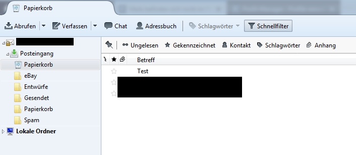

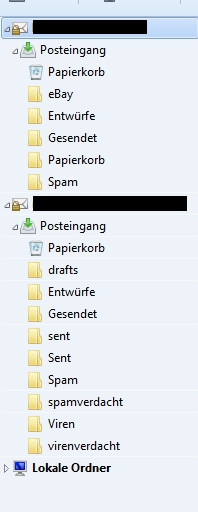

  • icarne
    23
    23. Nov. 2017
    • 4. Dezember 2017 um 20:38

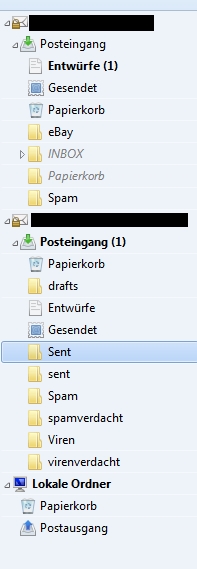

    es scheint, dass nur ein Ordner" Papierkorb" erzeugt wird, der beim Mailprovider widerum "Trash" heißt und in TB dann "Papierkorb"
    So ist es bei meiner zweiten Freenet-Mailadresse und da funktioniert es ohne Probleme. Das Icon ist hier eine Mülltonne, wie es wohl korrekt ist.
    Bei meiner Problemmailadresse gibt es zwei Ordner "Papierkorb". Eines hat das Mülltonnen-Icon (entspricht in TB dem Ordner "Trash"). Der andere Ordner Papaierkorb hat ein normales Ordnersymbol als Unterordner, welches in TB auch ein normales Ordnersymbol hat. Es gibt also bei meiner Problemmail kein Mülltonnensymbol für irgendeinen Ordner "Papierkorb".
    Noch an Mapenzi: es gibt keinen Ordner "Deleted Messages" oder "Deleted items" im Webmail.

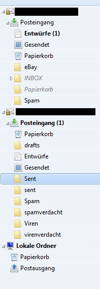

    Im Screenshot meine Ordner-Struktur meiner zwei Mailadressen in TB. Die untenstehende Mailadresse ist die Problem-Mailadresse.

    • 4. Dezember 2017 um 22:06
    Es war an der Zeit, dass ein screenshot der Konten/Ordnerliste kommt.
    Nach meinen Erfahrungen funktionieren die gelben, generischen Ordner Entwürfe, Gesendet, Papierkorb in Thunderbird nicht. Es ist allerdings merkwürdig, dass du keine Fehlermeldungen bekommst.
    Ich würde jetzt den Profilordner von Thunderbird anzeigen über das Menü Hilfe > Informationen zur Fehlerbehebung > Profilordner > Ordner öffnen, dann Thunderbird beenden.
    Im Profilordner den Unterordner ImapMail öffnen, den der Problemadresse entsprechenden Kontenordner "imap.xxx.xx" öffnen und die Dateien "Trash", "Trash.msf", "Papierkorb" und "Papierkorb.msf" löschen.
    Dann Thunderbird neu starten und nachsehen, ob jetzt im Problemkonto automatisch ein neuer Ordner "Papierkorb" mit dem typischen Symbol erstellt worden ist.
    Wenn nicht, dann R-Klick (auf den Namen des Problemkontos) > Neuer Ordner, den neuen Ordner "Trash" nennen (ohne Anführungszeichen) und auf "Ordner erstellen" drücken.
    Prüfen, ob ein neuer Papierkorb mit dem typischen Symbol erstellt worden ist, und falls ja, das Löschen von Mails testen und überprûfen, ob die gelôschten Mails in den neuen Papierkorb verschoben wurden.
    Wenn die obige Anleitung nicht funktioniert, ein neues Profil erstellen, zunächst nur das Problemkonto einrichten und testen Profil-Manager - Profile verwalten, erstellen und löschen

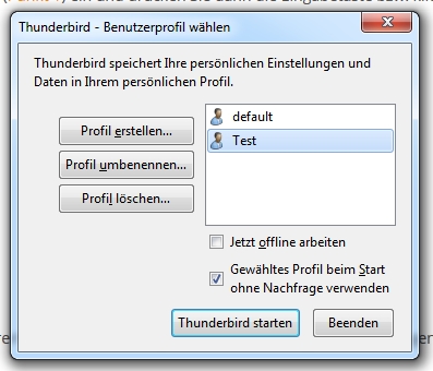

  • icarne
    23
    23. Nov. 2017
    • 6. Dezember 2017 um 14:53
    Hallo Mapenzi,
    danke für die ausführlichen Anleitungen.
    Sowohl das Löschen der beschriebenen Dateien noch die Erstellung eines neuen Trash-Ordners brachten keinen Erfolg.
    Erst das Erstellen eines neuen Test-Profils generierte eine neue Ordnerstruktur mit dem typischen Papierkorb-Symbol (Siehe Screenshot)
    Die Mail ging nach dem Löschen in den Papierkorb und eine weiteres Löschen dort im Papierkorb öffnete das Hinweisfenster, das Nachrichten dauerhaft gelöscht werden.
    Soweit alles okay, Danke!
    Wie sollte ich jetzt am besten weiter vergehen, das ich wieder meinen beiden Freenet-Mailkonten in einem TB-Profil habe?
    (Siehe Screenshot mit Ordner-Struktur vom Montagabend)

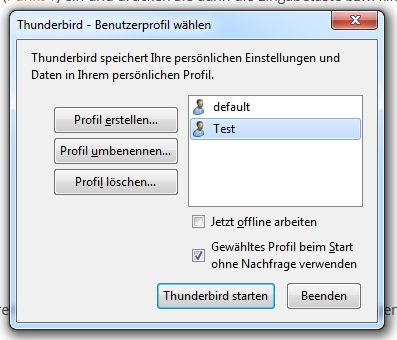

    Wenn ich jetzt TB starte, erscheint entweder das Testprofil mit meinem neuen Profil (Test) oder ich starte über den Profilmanager mein bekanntes Profil (Default), wo ich meine beiden Freenet-Mailadressen in einem TB-Profil zusammen sehe und arbeiten kann, aber eben mit dem Problemkonto.

    Ich habe mein weiteres Konto in das neue Profil eingebettet.
    Leider funktioniert es alles nicht richtig.
    Sende ich mir Testmails hin und her, geht weder die gesendete Mail in den Ordner "Gesendet"bzw. "Sent oder sent" nochgehen Mails in den Ordner "Entwurf" und dass bei beiden Konten, sowohl das funktionierende noch das ehemals Problemkonto.
    Auch das Fenster "Nachricht wird in Ordner Sent bzw. Draft kopiert" bleibt mit dem grünen Ladebalken endlos bestehen.
    Als es mit dem Löschen vorhin erstmals funktionierte habe ich es von meinem bestehenden Profil an das neue Profil mit dem Problemkonto gesendet.
    Adressbücher habe ich noch nicht eingebaut. Lightning habe ich auch (funktionierte bisher tadellos).
    neue Ordnerstruktur im neuen Profil (obere Konto ist jetzt das ehemals Problemkonto)

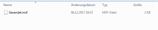

    Zu allem Überfluss habe ich erst jetzt bemerkt, dass bei Freenet alle Ordner als Unterordner des Posteingangs angelegt werden, was so eine Masche von bestimmten IMAP-Postfachanbietern ist. Deswegen konnte auch mein Vorschlag in Beitrag #13 nicht funktionieren, den der Problemadresse entsprechenden Kontenordner "imap.xxx.xx" öffnen und die Dateien "Trash", "Trash.msf", "Papierkorb" und "Papierkorb.msf" löschen.
    Diese Dateien liegen nämlich gar nicht direkt im Ordner "imap.xxx.xx", sondern in dem darin befindlichen Unterordner "INBOX.sbd".
    Kannst du noch einen screenshot des Inhalts des Ordners "INBOX.sbd" im neuen ¨Profil machen, der zu dem Problemkonto gehôrt?

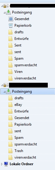

  • icarne
    23
    23. Nov. 2017
    • 6. Dezember 2017 um 19:03
    Ich habe schon etwas weitergearbeitet. jetzt gehen alle Mails gut hin und her und in den Papierkorb, Gesendet bzw. Entwürfe.
    Meine aktuelle Ordnerstruktur sieht jetzt so aus.
    Kann ich mein Hauptkonto von unten nach oben in TB tauschen, wie es ursprünglich war?
    Kann ich meine verwalteten Schlagwörter mit den verschiedensten Farben vom bestehenden zum neuen Profil importieren?
    Wie bekomme ich Lightning noch importiert?
    Screenshot des Inhalts des Ordners "INBOX.sbd" im neuen ¨Profil, der zu dem Problemkonto gehört
