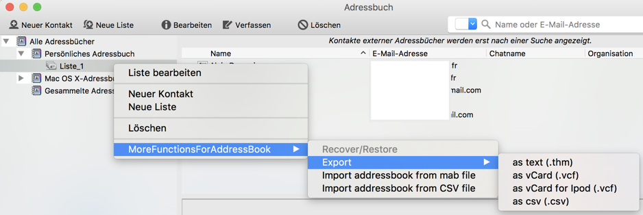

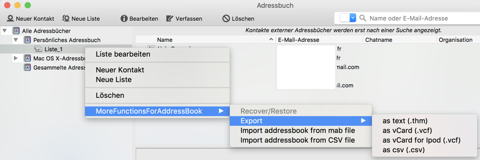

    • 14. Dezember 2017 um 20:49
    Verteiler-Listen können separat mit Hilfe des Add-ons "MoreFunctionsForAddressbook" https://freeshell.de/~kaosmos/morecols-en.html exportiert werden:
