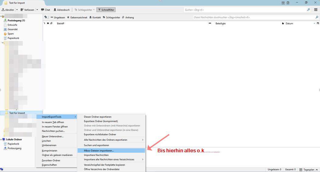

    Hallo Feuerdrache,

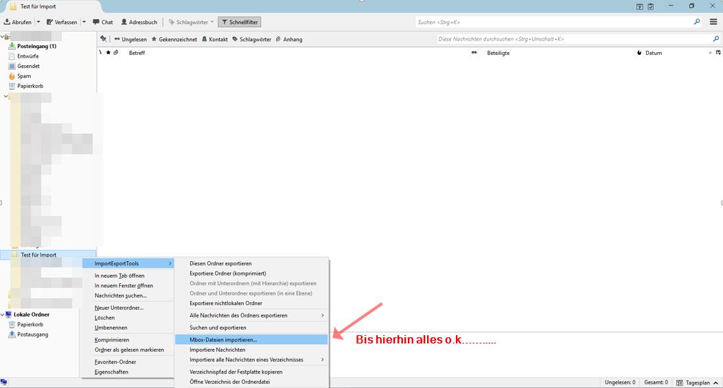

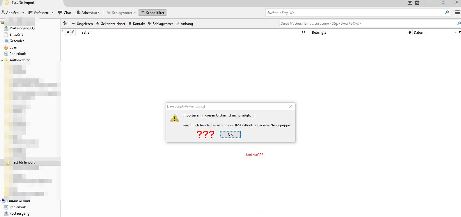

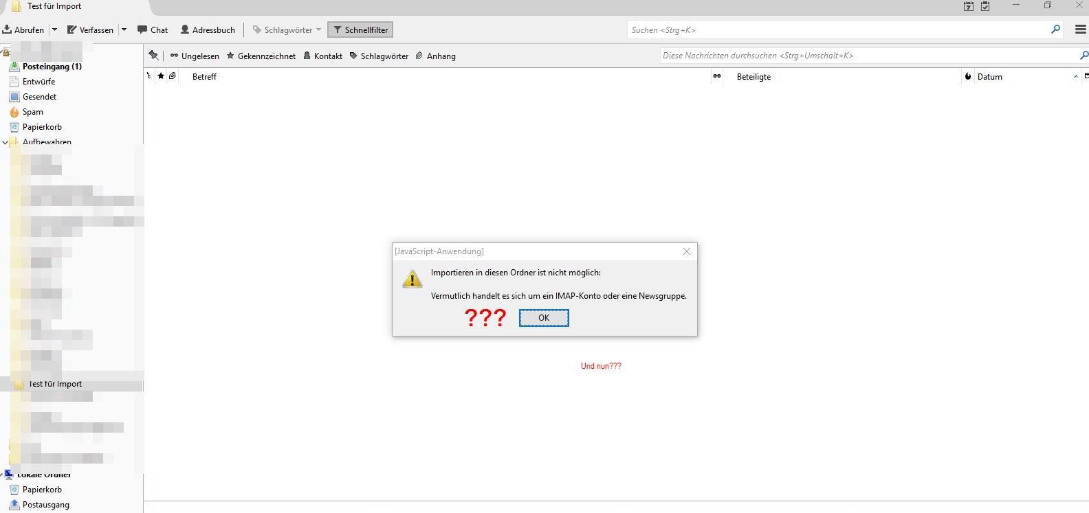

    ich habe das alles so gemacht:
    Folgendes kannst Du tun:
    1. Du legst in "Lokale Ordner" einen neuen Ordner an. Nenne diesen zum Beispiel "Importordner".
    2. Du klickst diesen Ordner an und navigierst im Kontextmenü (Rechtsklick) zu
      [ImportExportTools]-[Mbox-Dateien importieren...]
    und dann geht's nicht mehr weiter...........

    1.121
    12.556
    • 31. Januar 2018 um 14:59
    Hallo Fred,
    du hast deinen Import-Ordner in einem IMAP-Konto angelegt anstelle in den Lokalen Ordnern.
    ImportExportTools funktioniert nicht mit IMAP-Konten, sondern nur mit POP-Konten bzw. den Lokalen Ordnern.

    • 31. Januar 2018 um 15:09
    Hallo Mapenzi,
    Eine kleine Korrektur:
    Die Import-Funktionen (bei IMAP-Konten) funktionieren generell nicht. Hier ist der Umweg über Import in Lokale Ordner zu gehen!
    Die Export-Funktionen (bei IMAP-Konten) funktionieren zumindest teilweise (habe selbst noch nicht alle Variationen getestet). Allerdings hat Paolo Kaosmos da Hinweisfenster gesetzt, dass es nicht sichergestellt werden kann, dass tatsächlich alle E-Mails des betreffenden IMAP-Kontos bzw. IMAP-Ordners exportiert werden.

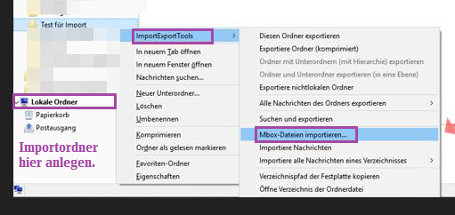

    • 31. Januar 2018 um 15:21

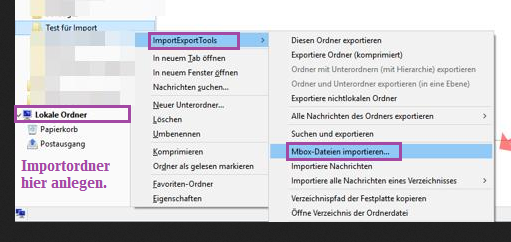

    Hallo Fred-Feuerstein,
    Du musst schon richtig lesen, was ich geschrieben habe:
    2. Du klickst diesen Ordner an [Edit]= Importordner[/Edit] und navigierst im Kontextmenü (Rechtsklick) zu
    Ich habe das mal anhand eines Bildausschnittes Deines letzten Bildschirmausdrucks optisch verdeutlicht:
    Du legst also den von Dir genannten Ordner "Test für Import" neu an in Lokale Ordner, wo ich im Bild "Importordner hier anlegen." geschrieben habe.
    Ist es Dir jetzt klarer, wie Du vorgehen musst?

    • 31. Januar 2018 um 15:43
    Danke Euch beiden - jetzt habe selbst ich das kapiert.
    Hat funktioniert - Das muss ich mir aber mal Stück für Stück aufschreiben - sonst weiss ich das beim nächsten mal nicht mehr.

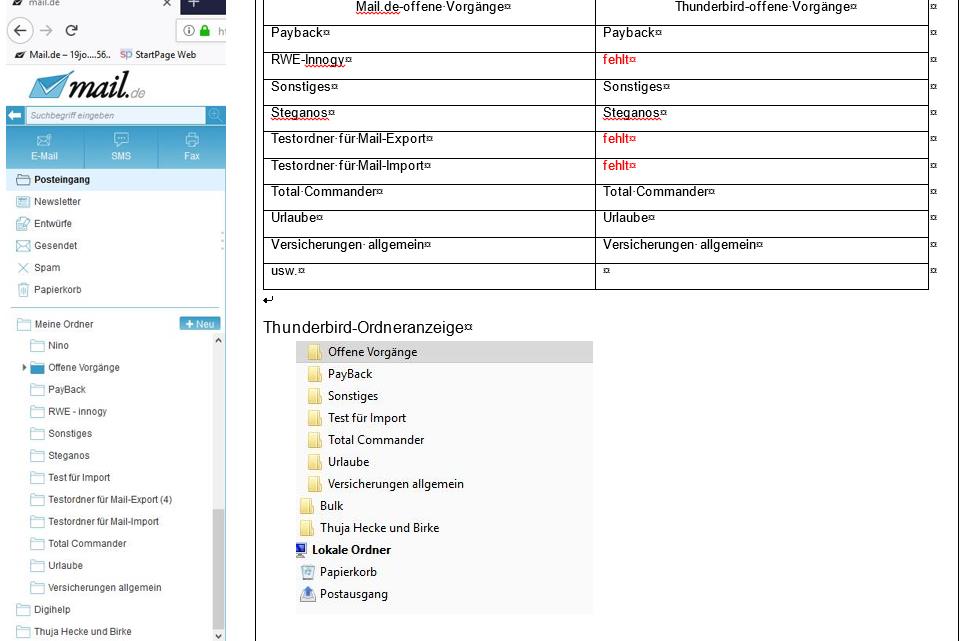

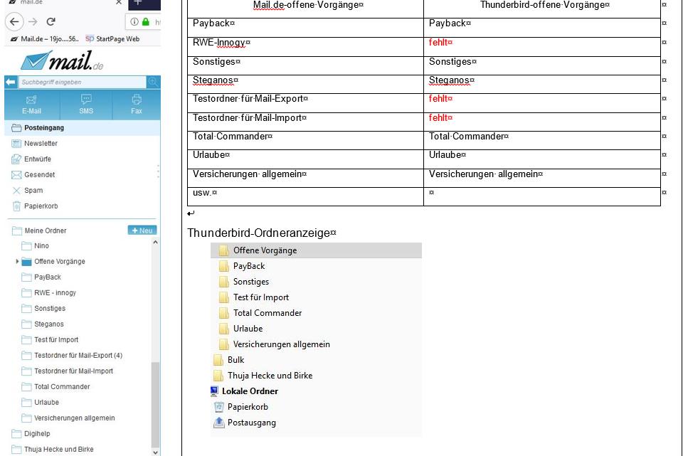

    Beim Probieren habe ich aber jetzt noch ein Problem entdeckt:
    Zur Zeit benutze ich als Mailprogramm ja noch überwiegend MAIL.DE, will aber auf Thunderbird umsteigen.
    Bei Mail.de habe ich eine Verzeichnisstruktur angelegt, und ich hätte jetzt bei Thunderbird erwartet, dass die gleiche Struktur angezeigt wird.
    Da habe ich wohl wieder einen Denkfehler:
    (siehe Anlage)
    Wieso werden denn da nicht die Gleichen Strukturen angezeigt?
    Fred

    323
    6.061
    • 31. Januar 2018 um 15:51
    vielleicht hast Du im Thunderbird nicht alle abonniert. Manchmal ist es auch so, dass Thunderbird (je nach IMAP-Server) unter Umständen bestimmte Ordner nicht automatisch abonnieren kann. Prüfe das einfach mal nach.
    Zur Lektüre: E-Mail-Konto (IMAP) einrichten ab Abschnitt 3 "Anzeige des Kontos und der momentanen Ordner".
