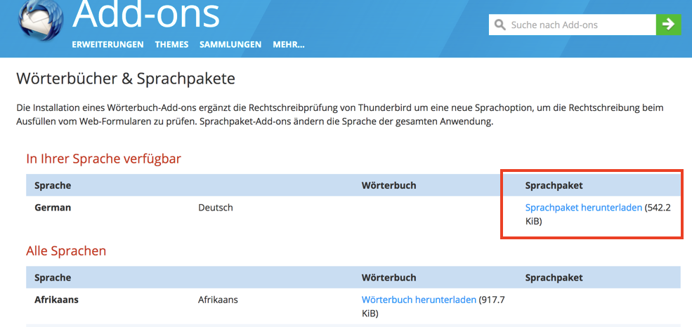

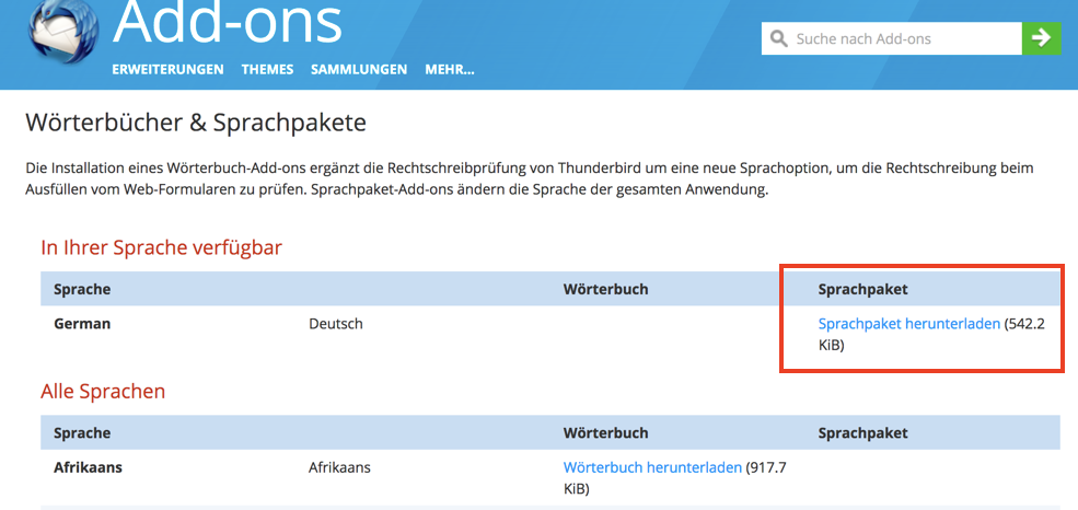

    Der übliche Fehler: du hast "Sprachpaket" und "Wörterbuch" verwechselt.
    Sprachpakete dienen dazu, die Sprache der Benutzeroberfläche zu ändern, Wörterbücher dienen zur Rechtschreibkorrektur.

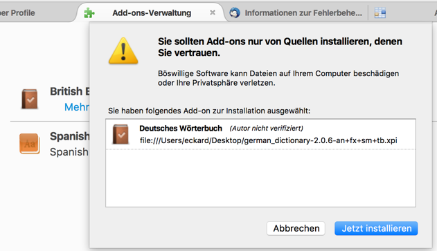

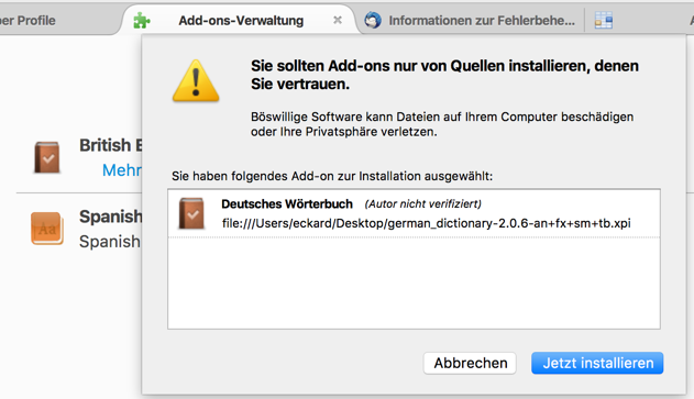

    In meinen Downloads habe ich ja auch "german......xpi" Soll ich das mal auspacken, geht dann etwas zu machen???
    Die Datei *.xpi nicht auspacken, sondern mit der Maus anpacken und sie direkt in den Tab des Add-ons-Managers ziehen. TB sagt dir dann, wie es weiter geht ;)

    Danke, jetzt kommt eine andere Meldung: "Dieses Add-on konnte nicht installiert werden, da es beschädigt zu sein scheint"??? Ich habe es nochmals heruntergeladen aber die Meldung bleibt. Was ist da wieder los und was ist zu machen?

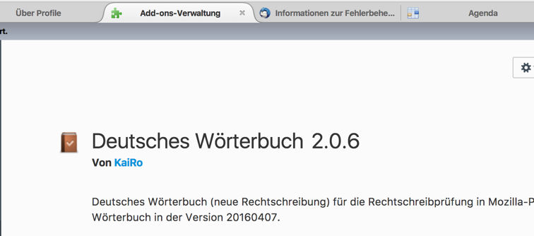

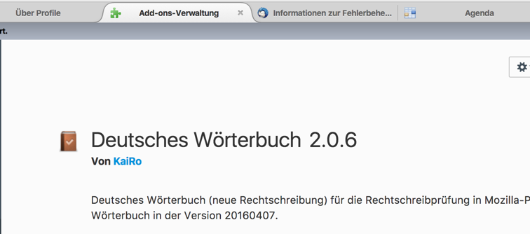

    Kein Problem bei mir, z, B. das "Deutsche Wörterbuch 2.0.6" zu installieren:
    Mache einen neuen Versuch:
    gehe auf diese Seite https://addons.mozilla.org/de/thunderbird…man-dictionary/ , lade die Datei "german_dictionary-2.0.6-an+fx+sm+tb.xpi" herunter, öffne den Add-ons-Manager von Thunderbird (Extras > Addons) und ziehe die Datei mit der Maus in den Add-ons-Manager (oder Klick auf das Zahnrad-Symbol und "Add-on aus Datei installieren..." aus dem Dropdown-Menü wählen).

    Wenn du die deutsche Version von Thunderbird installiert hast, brauchst du nicht noch zusätzlich ein deutsches Sprachpaket. Ich würde es also entfernen, auch wenn es vielleicht keine Probleme bereitet.

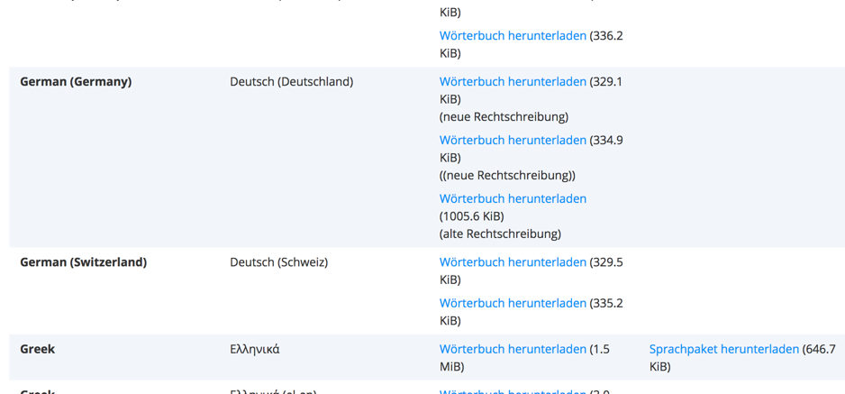

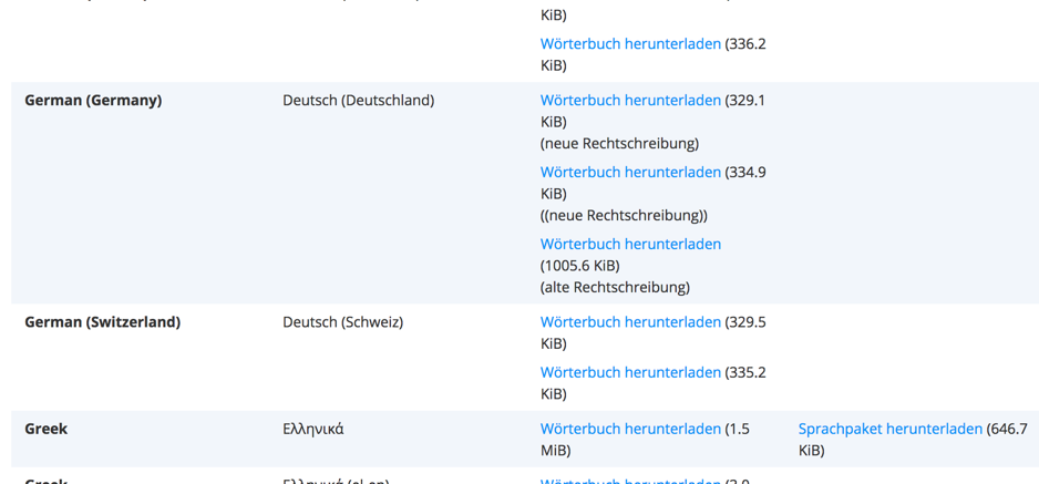

    Wahrscheinlich hast du ganz oben auf der AMO-Seite den erstbesten Vorschlag herunter geladen, bloß handelt es sich dabei um das deutsche Sprachpaket und nicht um ein Wörterbuch. (Ich finde es völlig blödsinnig, auf dieser Seite gleich oben das deutsche Sprachpaket anzuzeigen, obwohl die Mehrheit der Nutzer ein Wörterbuch sucht und nicht das Sprachpaket) :
    Um die deutschen Wörterbücher zu finden, muss man auf der selben Seite nach unten scrollen bis zu "German":

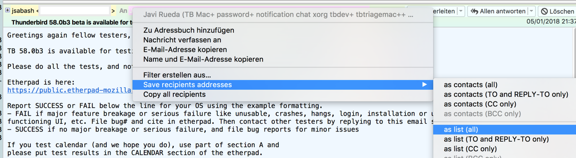

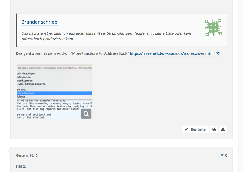

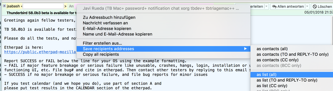

    Das nächste ist ja, dass ich aus einer Mail mit ca. 50 Empfängern (außer mir) keine Liste oder kein Adressbuch produzieren kann.
    Das geht aber mit dem Add-on "MoreFunctionsForAddressBook" https://freeshell.de/~kaosmos/morecols-en.html
