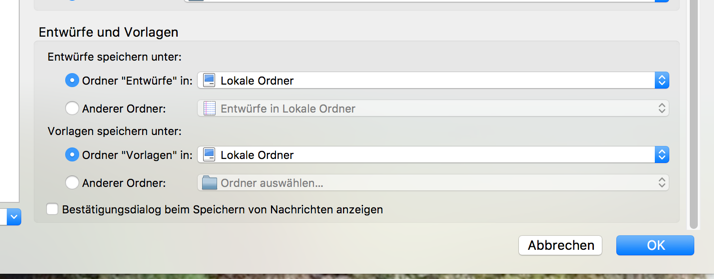

    In den Konteneinstellungen ist bei allen Entwürfe speicher: Der Ordner Lokale Ordner ausgewählt
    OK, ich nehme an, das sieht so aus:

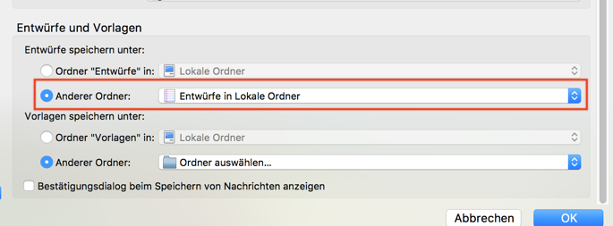

    Ich weiß nicht, wie man Antiviren-Software "stoppen" kann und ob das überhaupt ein aussagekräftiger Test ist. Deshalb schlage ich noch einen Test im abgesicherten Modus von Thunderbird vor: Abgesicherter Modus
    Außerdem kannst du versuchsweise in den Konten-Einstellungen > %Kontenname% > Kopien und Ordner > unter "Entwürfe speichern" den Radiobutton "Anderer Ordner" anticken und im Dropdown-Menü "Entwürfe in Lokale Ordner" wählen:

    Abgesicherter Modus half auch nicht weiter und auch die Änderung unter "Anderer Ordner" half nicht das Problem zu beseitigen.
