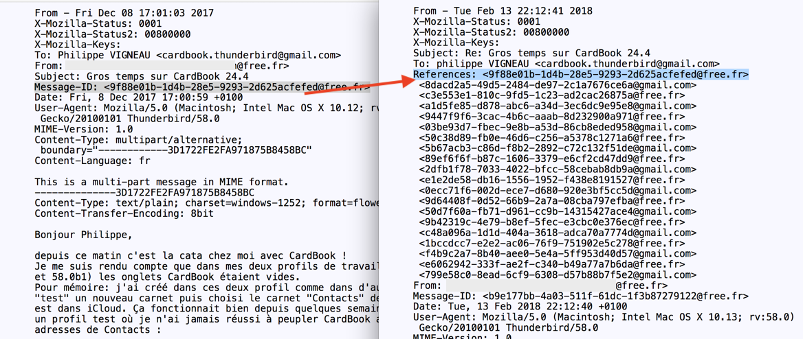

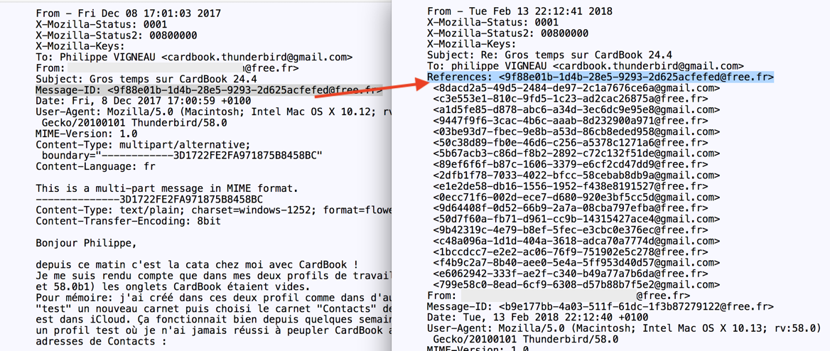

    So ist es, es handelt sich um die Message ID im Header. Bei jeder neuen Antwort wird die jeweilige Message ID der beantworteten Mail unter "References" zugefügt.
    Hier ein Beispiel mit den Headern der ersten (links) und der letzten Mail (rechts) einer längeren Diskussion.
    Die Message ID der ersten Mail (links) wird im Header der letzten Mail (rechts) unter "References" an erster Stelle angezeigt:
    Alle unter References aufgeführten Mails einer Diskussion werden durch einen Klick auf den Button "Themenbaum" (oder R-klick auf eine beliebige Mail der Diskussion > In Themenbaum anzeigen) in einem neuen Tab oder einem neuen Fenster angezeigt.
