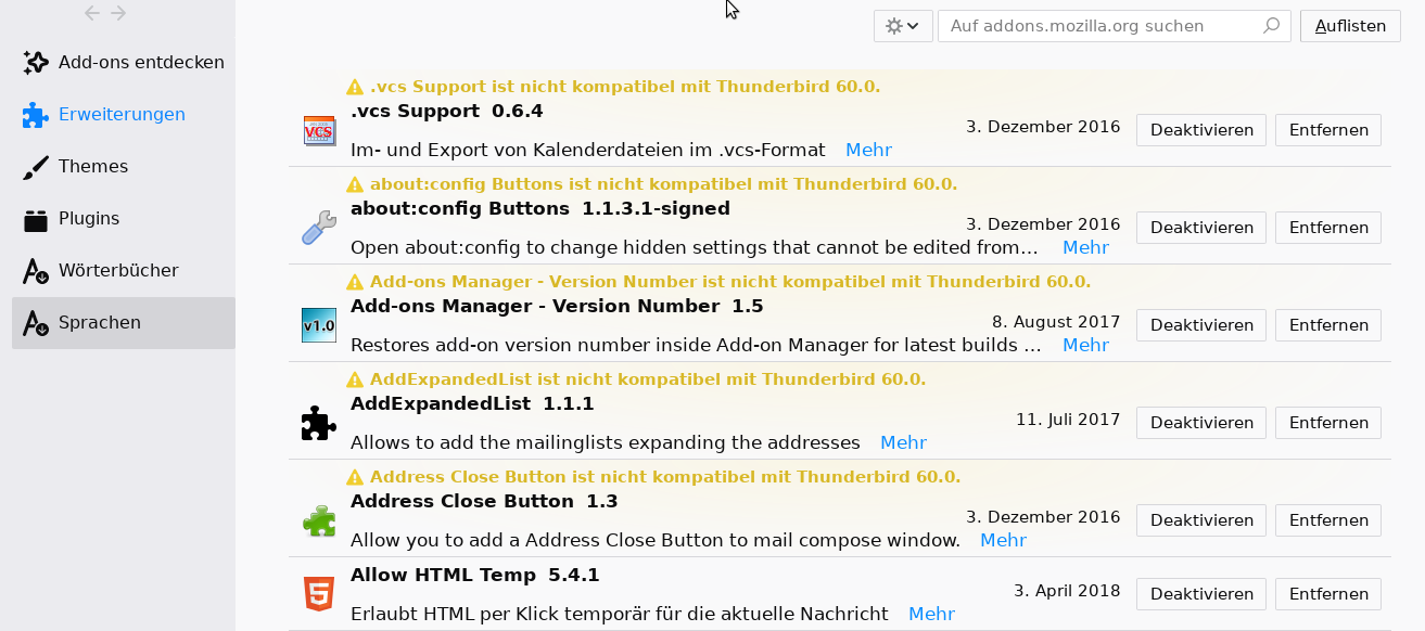

    • 5. April 2018 um 17:23
    mit dieser Beta-Version werden die klassischen XUL-basierenden Erweiterungen (= Add-ons) als nicht mehr kompatibel angezeigt:
    Alleine die auf Basis WEB-Extensions aktualisierten Erweiterungen (z.B. Allow HTML Temp) bleiben kompatibel.
    Damit erreicht die Thunderbird-Entwicklung einen Punkt, vielleicht sogar ein neudeutsch "point of no return", wo die Entscheidung fällt, ob man (eventuell zusammen mit der SeaMonkey-Community) eigene APIs entwickelt, die die weitere Nutzung XUL-basierender Erweiterungen weiter zulassen, oder den harten Schnitt nachvollzieht, den Mozilla mit Firefox 57 vorgemacht hat.

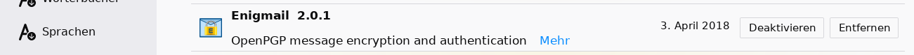

    • 5. April 2018 um 18:38
    Hallo Drehmoment,
    Zitat von Drehmoment
    Damit sollte Enigmail auch mit der Version 60 funktionieren. Könnte das einer der Betatester hier bitte mal bestätigen? Wäre nett.
    enigmail funktioniert. Ist außerdem weiterhin als kompatibel eingestuft:

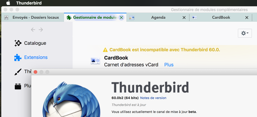

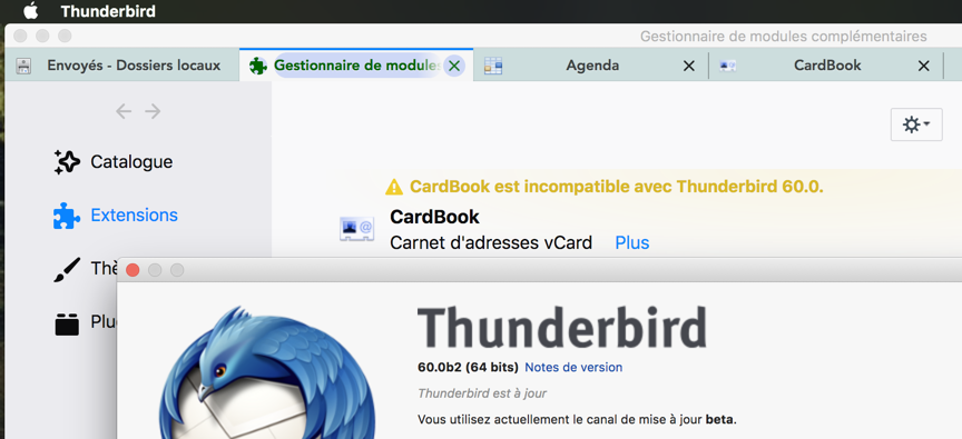

    Die Version CardBook 28.0 funktioniert bei mir in Thunderbird Daily 61.0a1 und hatte bislang auch in Thunderbird 60.0b1 funktioniert. Jetzt nach dem Update auf TB 60.0b2 wurde CardBook zwangsweise deaktiviert und lässt sich auch nicht mehr neu installieren.
    Ich werde den Entwickler darüber informieren.
    EDIT
    kleine Korrektur: in meinem TB Beta 60 Profil wird CardBook nach dem Update auf 60.0b2 zwar als "nicht kompatibel mit Thunderbird 60" erklärt, funktioniert aber trotzdem klaglos.
    Ich hatte es zunächst versehentlich deaktiviert, worauf es sich weder reaktivieren noch neu installieren ließ.
    Jetzt nach einem Neustart mit TB 60.b01 konnte ich es wieder installieren, und nun funktioniert es wieder (obwohl "nicht kompatibel") mit TB 60.0b2 ;)
    Einmal editiert, zuletzt von Mapenzi (5. April 2018 um 18:58)

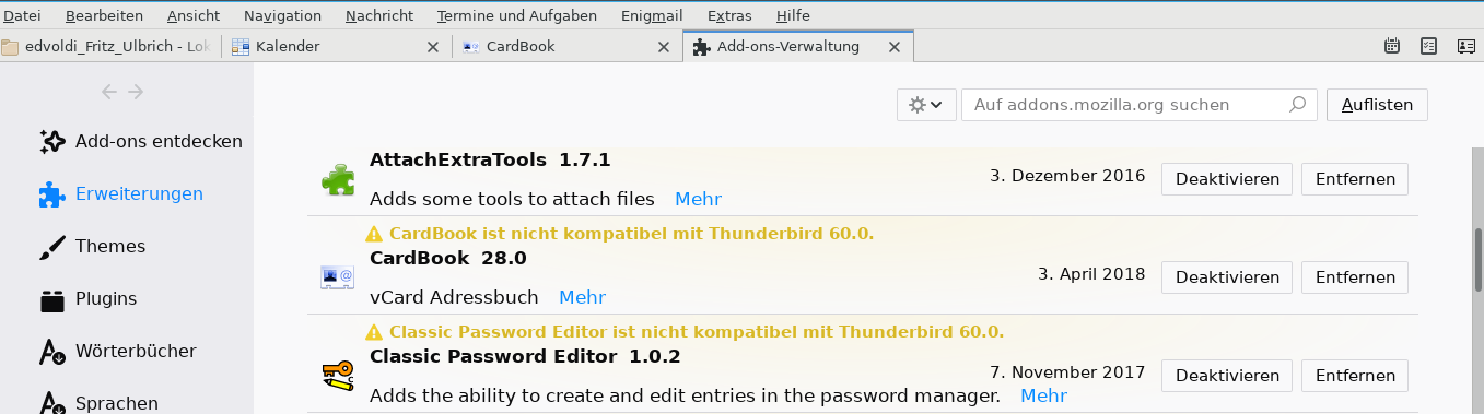

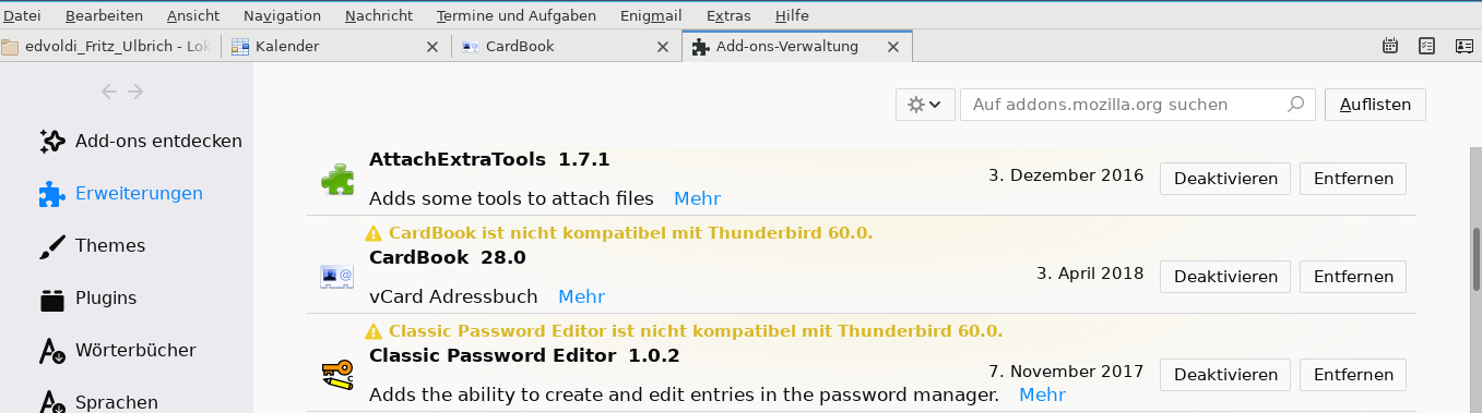

    • 5. April 2018 um 18:54
    Hallo Mapenzi,
    bei mir (unter Linux Mageia 6 x86_64) "funktioniert" CardBook 28.0 (der Reiter ist aktiv). Es wird wird bei mir auch nicht zwangsweise deaktiviert, sondern bleibt aktiv. Es ist lediglich als inkompatibel gekennzeichnet:

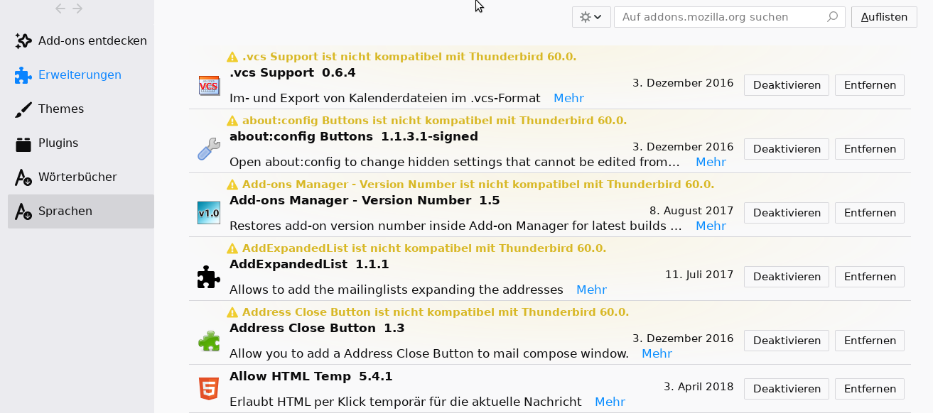

    • 5. April 2018 um 19:47
    unter Linux openSUSE 42.3 Leap ist das Verhalten so, wie es Mapenzi beschrieben hat.
    Hier werden alle inkompatiblen Add-ons (auch CardBook) deaktiviert. Zu jeder deaktivierten Erweiterung steht im Add-on-Manager, dass diese beim Neustart von Thunderbird entfernt wird.
    Warum hier ein Unterschied im Verhalten der Thunderbird Beta 60.0b2 zwischen meinen beiden Linuxen besteht, kann ich nicht nachvollziehen. Euch also nur zur Information.

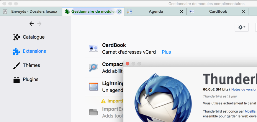

    • 6. April 2018 um 09:34
    Ich werde es Philippe Vigneau aber auf jeden Fall mitteilen.
    Philippe hat mir die v28.2 seines Add-ons zugeschickt. Damit ist das Problem bei mir behoben:

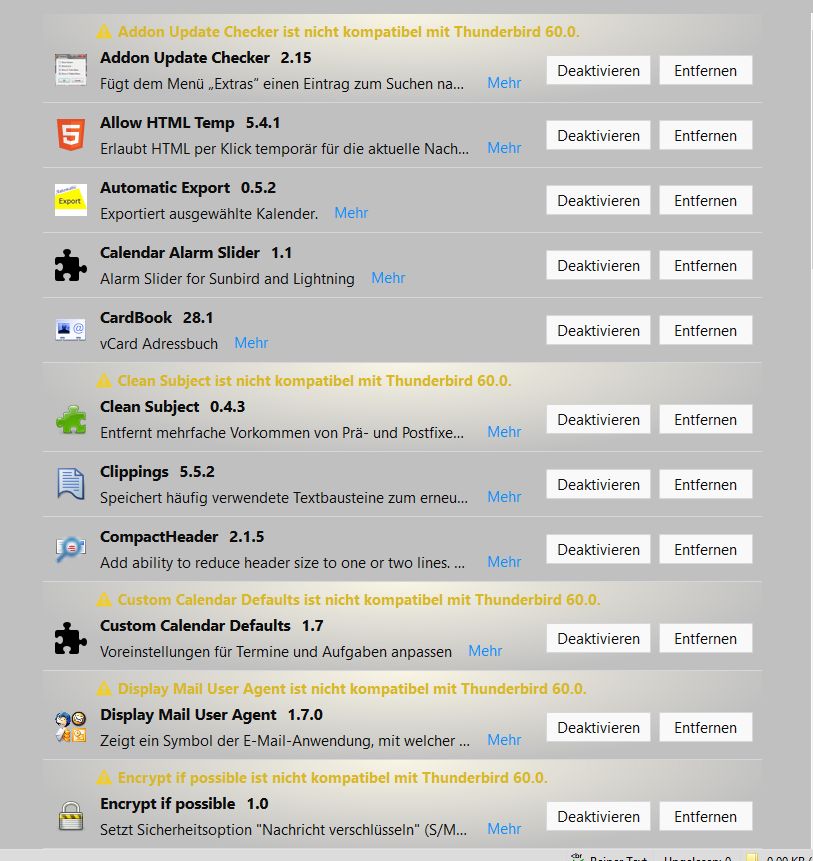

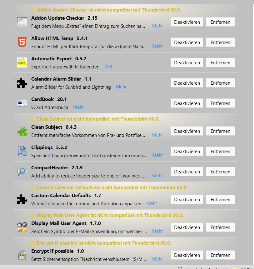

    • 6. April 2018 um 10:05
    So sieht es bei mir unter Win 10 aus:
    Bei Cardbook und den anderen habe ich die Versionsnummer in der install.rdf auf 99 gesetzt.

    • 6. April 2018 um 11:45
    So einfach war das also
    Leider funktioniert das nicht mit allen Add-ons.
    Die Erweiterung die ich sehr vermissen werde ist die Display Mail User Agent.
    Was ich im Moment noch nicht zum laufen bekomme sind diese Erweiterungen:
    Addon Update Checker
    Encrypt if possible,
    Extension List Dumper,
    MinimizeToTray revived (MinTrayR)
