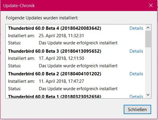

    Hier, das Fenster meinte ich..

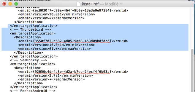

    wer Wörterbücher in den 60 Beta-Versionen von Thunderbird installieren will, muss wieder die maxVersion in der install.rdf Datei des *.xpi Installationspakets nach oben manipulieren.
    Hier ein Beispiel für die install.rdf Datei des german_dictionary-2.0.6-an+fx+sm+tb.xpi Pakets, in der ich die maxVersion von 54.0 auf 61.* erhöht habe, worauf sich die *.xpi Datei des deutschen Wörterbuchs von KaiRo anstandslos installieren lässt:
    • 25. April 2018 um 17:53
    Hallo Jochen :)
    ah, ok, das ist nur die Update-Historie. Da gibt es kein Rollback.
    Bei Dir sieht man übrigens sehr schön: Du hattest irgendwann einmal eine Betaversion installiert, vielleicht sogar (unbewusst) von einer unseriösen Seite wie Schips, Softonic, o.ä. (siehe dazu die Warnung vor Downloads auf chip.de, CHIP-Installer - was ist das? oder Finger weg von Softonic & Co.!). Dann bist Du auf dem Beta Channel und bekommst jede neue Betaversion.

    Unter macOS öffne ("entpacke") ich *.xpi Dateien genau so wie *.rar oder *.zip Dateien mit dem Programm Stuffit Expander. Es gibt sicher noch andere Programme, die das unter Windows machen.
    Wenn die .xpi Datei entpackt ist, die Datei install.rdf mit z. B. Notepad öffnen, unter Thunderbird als targetApplication die oben gezeigte Änderung für die maxVersion vornehmen und speichern.
    Die drei Elemente (Ordner "dictionaries" und "META-INF", Datei "install.rdf") der entpackten Datei markieren (selektieren), komprimieren und die resultierende *.zip Datei (bei mir "Archive.zip") umbenennen in german_dictionary-2.0.6-an+fx+sm+tb.xpi oder einfach nur "Archive.xpi" und installieren.

    ergänzend zu Mapenzi : unter Windows benötigst Du entweder einen Packer wie 7-Zip. Alternativ kannst Du die *.xpi auch umbenennen in *.zip. Dann kannst Du das Archiv direkt im Explorer bearbeiten. Nach der Bearbeitung musst Du die *.zip wieder umbenennen in *.xpi.
